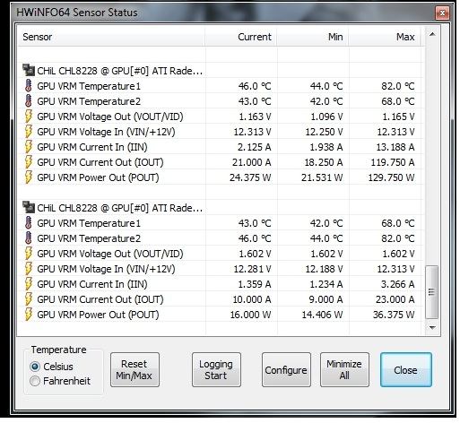

Mich würde es mal interessieren wie eure Spannungswandler Temps aussehen . Ich komme nach 3h Alan Wake (heizt extremer als Furmark bei mir) auf diese Temps GPU Temps.jpg .
Unter BF3 sinds max. 70° VRM und um die 49° GPU bei ca. 34° Wasser temp .
MFg Junta
da kann was nicht stimmen mit der Montage oder so, keine der Kühler den ich bis jetzt montiert hatte erreichte so hoche Temperaturen der VRM, nicht mal der stock Kühler

Ich hatte den Kühler ja gestern schonmal runter und die Pads wurden etwas plattgedrückt , scheint also ok zu sein . Zudem gehen die Temps innerhalb von sekunden runter , sobald wenniger last da ist . Aber ich werds heute Abend nochmals auseinander bauen und vtl. die dickeren Pads testen . Meine Karte taktet übrigens mit 1200MHZ GPU und 1600MHZ Ram @ standard Vcore von 1.175.
BTW scheinen die Temps an den VRMs unterschiedlich zu sein . Hab von temps von über 100 grad bei manchen gelesen .

Nochmals alles alles überprüft und kontakt ist überall da und auch ansonsten alles so wie es soll . Scheint so als bei meiner Karte nunmal die Spawas halt etwas wärmer werden , anders kann ichs mir nicht erklären . Solange alles 1A läuft kann ich damit leben . BTW 65° nach 2h BF3 bei 35° Wassertemp (die Lüfter drehen erst ab 37° höher) , nur in Alan Wake komm ich auf die 82°.

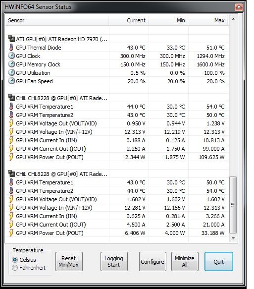

ich habe mal 1h furemark laufen lassen
ZT 21°/wakü mora3 9x120,Gpu heatkiller
Gpu diode 34°
Gpu vrm 45°

Problem hab ich inzwischen gelöst wie manns sieht Problem gelöst.jpg . Ich hab die Folie auf der 1nen Seite bei den WLPads vom Spannungswandler drauf vergessen :( . Das blöde daran ist das ich es 4x auseinandergebaut habe bis ichs gemerkt hab . Naja , shit happens .
In den ganzen 12 Jahren seitdem ich Wakü hab ist mir sowas nicht passiert , aber es gibt ja bekanntlich immer ein 1stes mal :d .

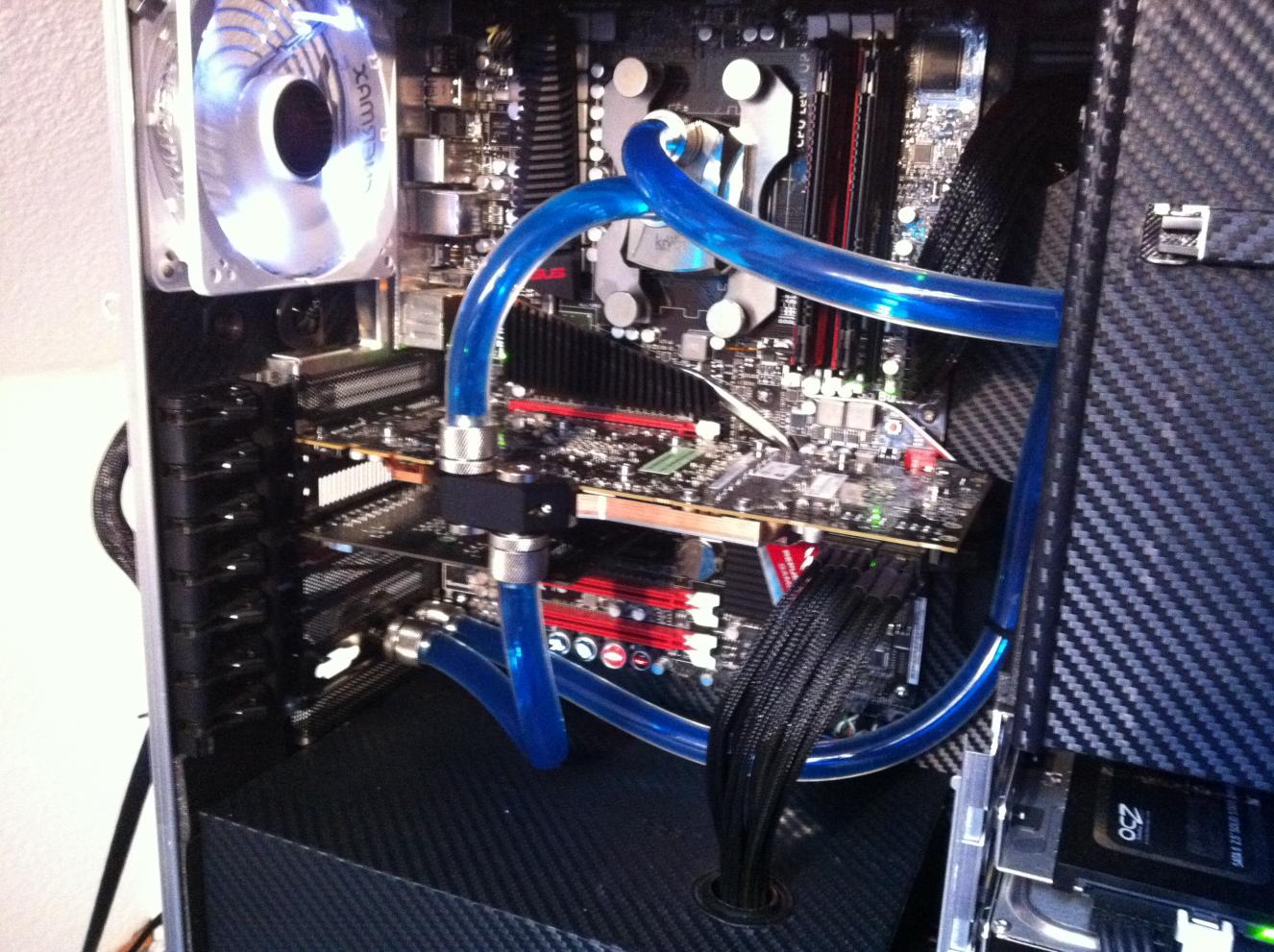

könnte jemand, der einen EK acetal-kupfer bzw einen heatkiller-block auf der karte hat, ein bild von der seite hochladen? wie viel kupfer sieht man, wenn die karte verbaut ist, frage ich mich.
gruß
..::mcpaschetnik::..
gruß
Sorry wegen der schlechten Bildquali.
Die Backplate ist noch nicht montiert.
cool, danke für die mühe.
solche bilder findet man leider selten bis gar nicht in reviews. da sieht man die kühler eigentlich meist "nur" frontal bzw. die rückseite der karte.
gruß

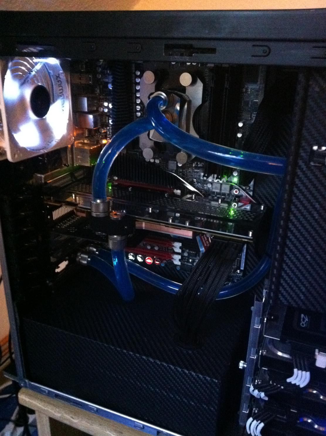

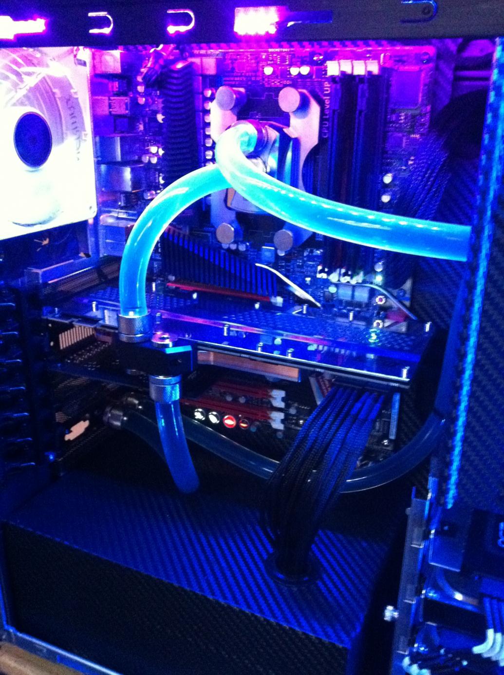

So die Backplate ist jetzt auch eingebaut.
Hier nochmal ein paar Bilder mit Backplate.
Finde der Heatkiller ist echt schick, trotz das bischen Kupfer was zu sehen ist.
Werde vielleicht bald auch noch ein paar Temp. Werte hinzufügen.
In Heaven 2.5 Benchmark geht die Karte nicht über 31°C bei 23°C Raumtemperatur.
Bei Furmark erreicht die Karte nach 10min auch gerade mal 33°C.
Als Radiator verwende ich ein Mo-Ra3 4x180mm

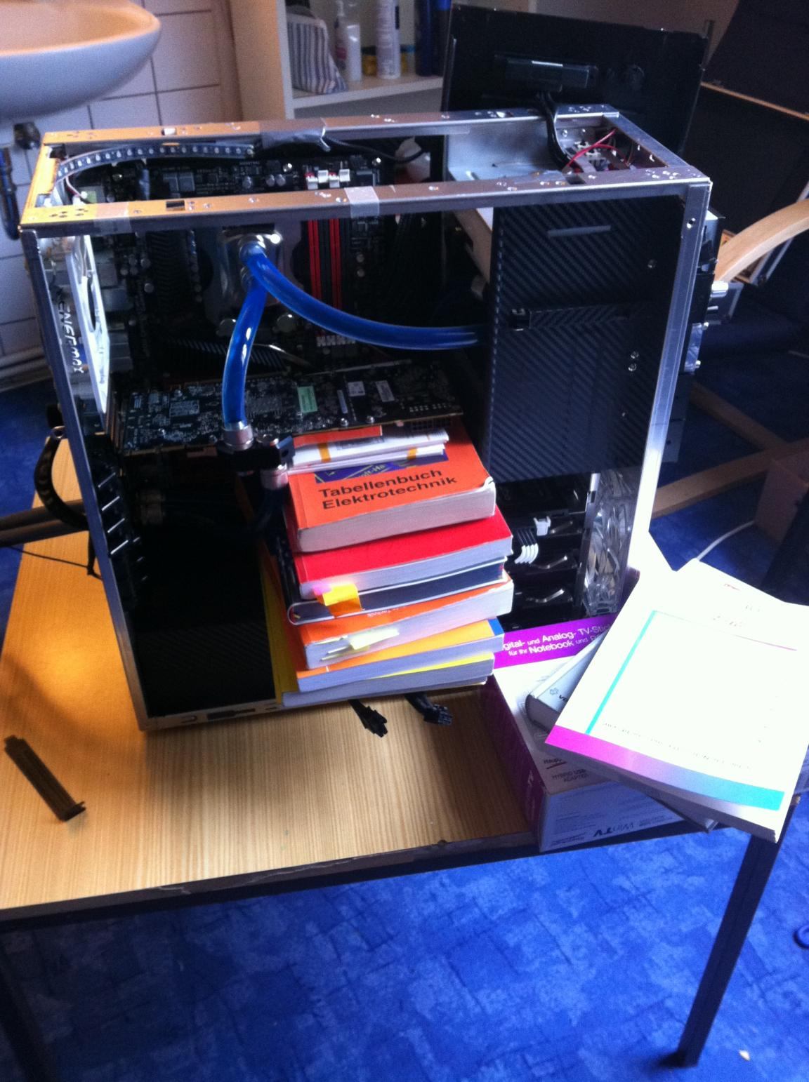

Es ist übrigenz doch möglich die Heatkiller Backplate auf eine 7970 zu montieren ohne den Kühler samt Karte ausbauen zu müssen.
Hier mal ein Beispiel:
Einfach soviel Bücher unter die Karte stopfen bis sie davon leicht angehoben ist und dann alle Schrauben lösen und die Backplate mit neuen Schrauben aufsetzen.
So haben die alten Schulbücher auch mal ein Nutzen :)
bei mir ist da leider nicht ganz so viel platz. habe die verpackung eines noiseblocker genutzt und den restlichen freiraum zur karte mit einem geschirrtuch ausgestopft. :fresse:
