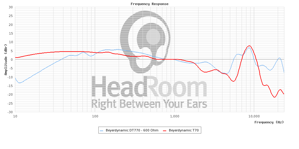

T70 vs DT770
Das ist der 600 ohm DT 770. Du musst da schon den richtigen nehmen, da diese Messung anscheinend nicht stimmen soll (die 600 Ohm version soll mehr bass haben, als es der graph vermuten lässt laut einigen Usern)
graphCompare.php
Jo, man sollte nicht alles glauben was auf headphone-headroom steht. Ein DT-1350 hat laut deren Graph auch voll den krassen Beyerhochtonpeak. Ist aber der einzige mir bekannte Beyer, der diesen Hochtonpeak nicht hat.
