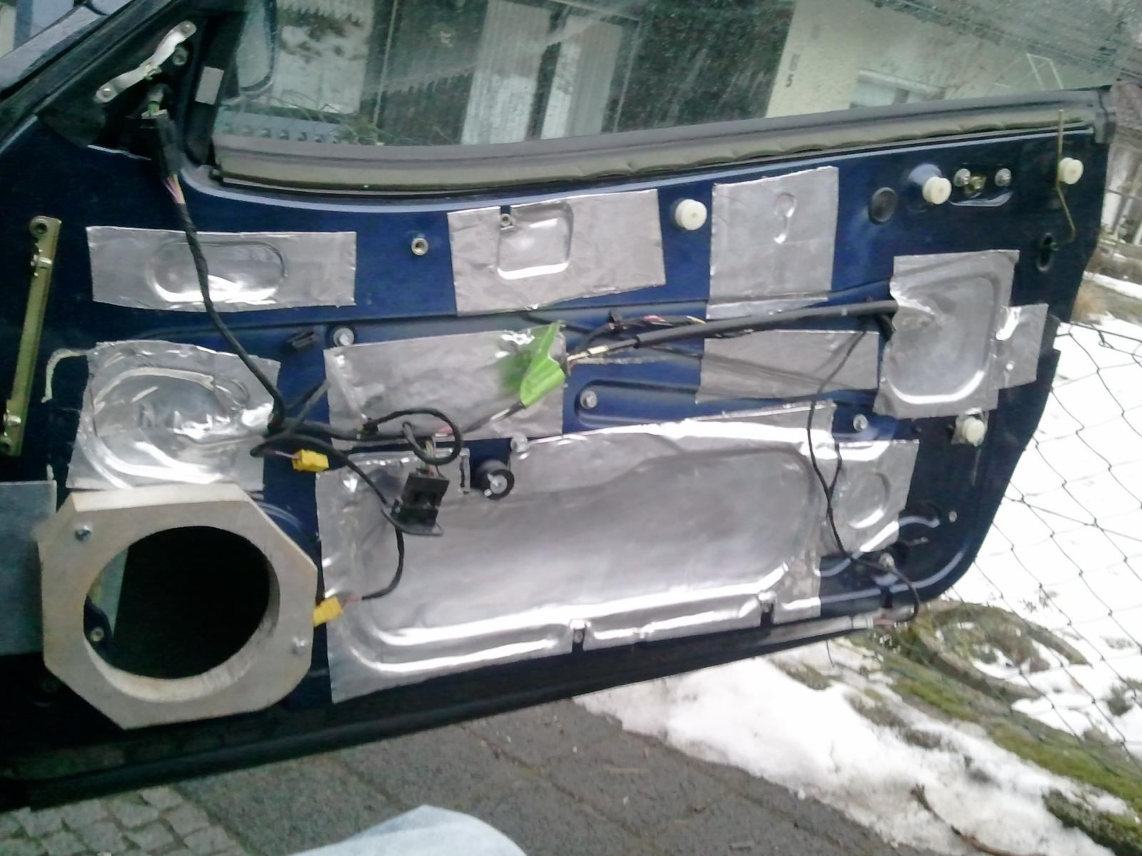

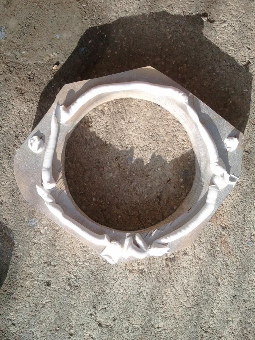

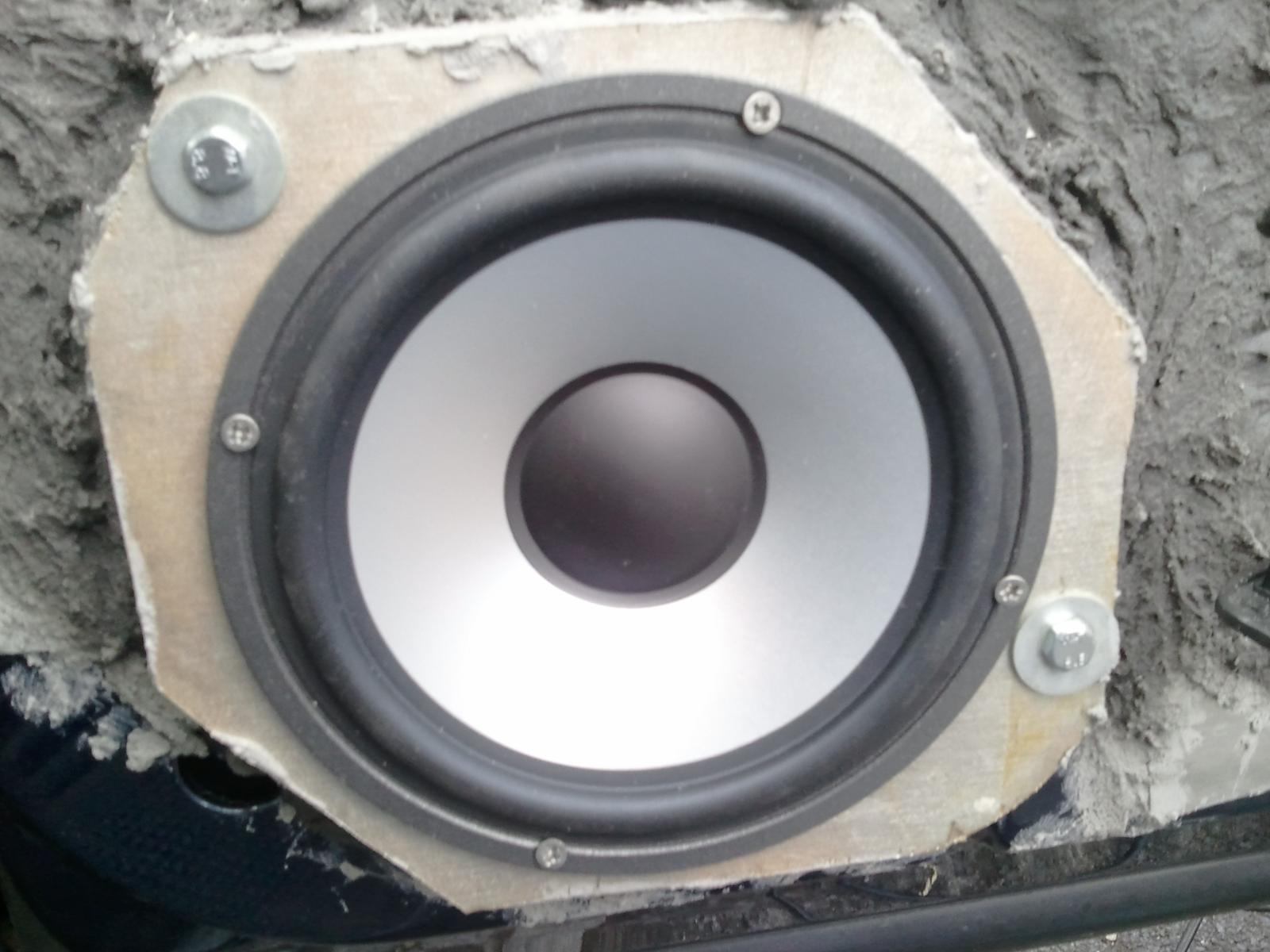

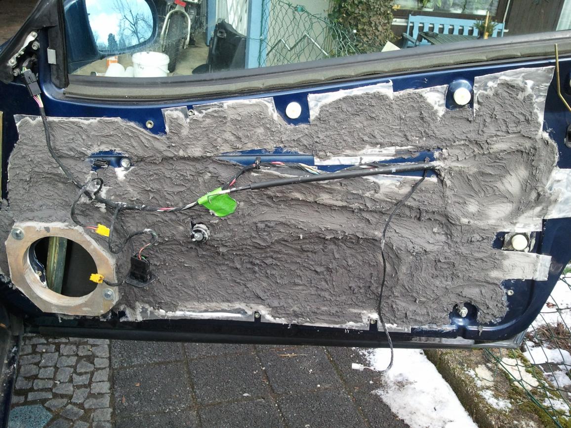

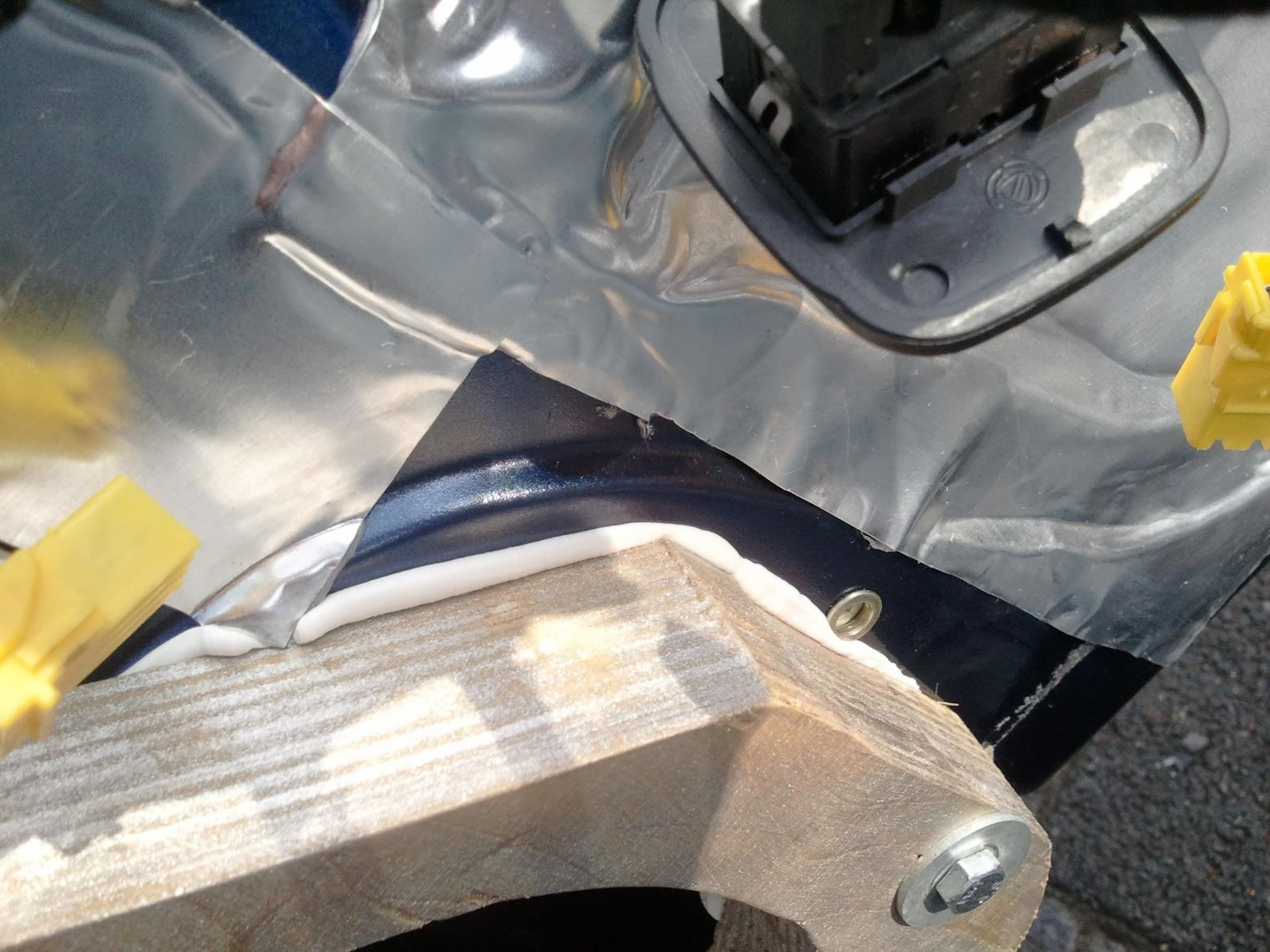

Kleines Statusupdate von mir:
Hab heute die Beifahrertüre so gut wie fertig bekommen!
Morgen wird das ganze dann noch mit 3kg Variotex B14 "beschmiert".
Als HU habe ich einen gebrauchten Clarion DXZ 788RUSB für 100€ ergattert :)
Sieht sehr spartanisch aber gut aus, ich mit meinen riesen Löchern in der tür musste halt erstmal alles abkleben... Warum noch was drauf schmieren? Ich würde darauf achten so wenig Gewicht wie nötig in die Tür zu frachten, ich habe auf jeder seite 3 Kilo und das merkt man enorm.
Das Außenblech habe ich in einem Bereich von ca. 40x40cm direkt hinter dem TMT mit einer Schicht Variotex Evo 1.3, zwei Schichten Variotex SC 1.8 und Variotex PH10 Schallabsorber beklebt. Mehr ist laut meinem Händler absolut unnötig.
Mittlerweile bin ich auch fertig mit dem ganzen:
Das B14 das ich da noch drauf geschmiert habe versteift das ganze noch einmal Enorm!
