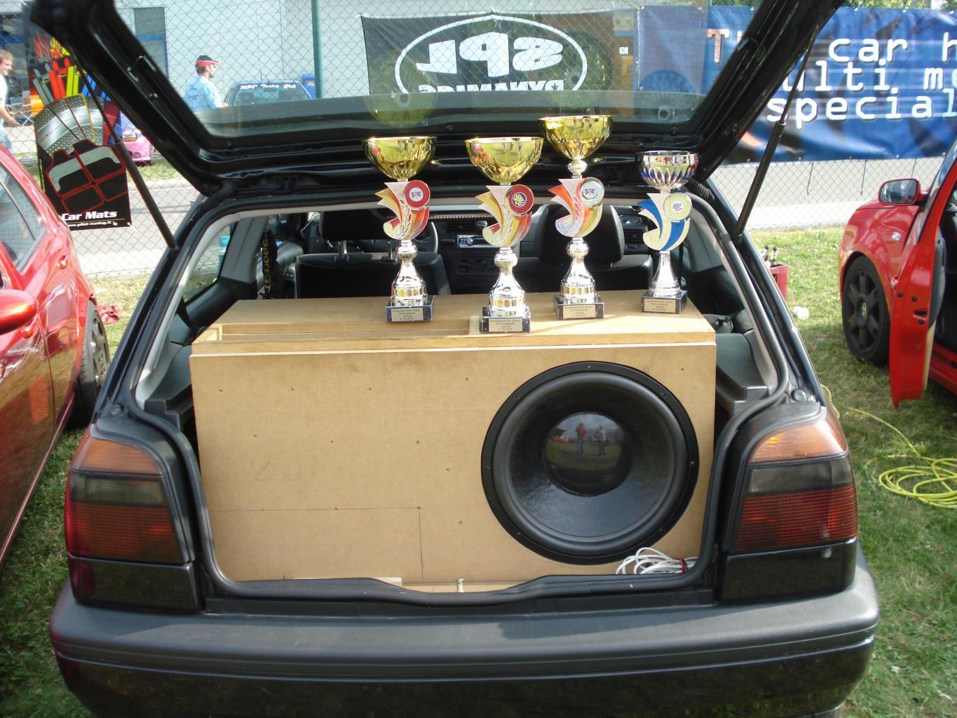

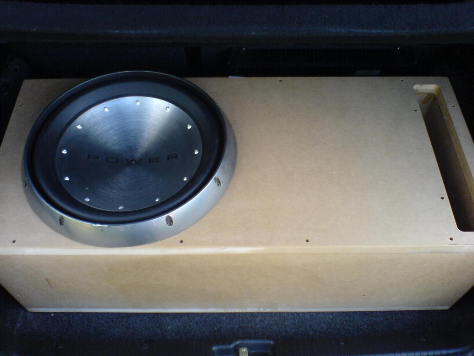

Von 2010
Das gute Ding hat 142,8 dB gedrückt :d
Rockford T1 15D4
Das waren noch zeiten :fresse2:
Missing the good old times :)
Karre is mittlerweile leider Platt (bei ~300.000km ging der arme Golf Motortechnisch hops).
War nen 9515F von ner Colli XI FE angetrieben. Das Ganze im Musikgehaeuse an 4Ohm Anschluss
hats beim Brummen auf knappe 148dB bei ~42Hertz gebracht :d
Bassrace hat am meisten Spaß gebracht =D

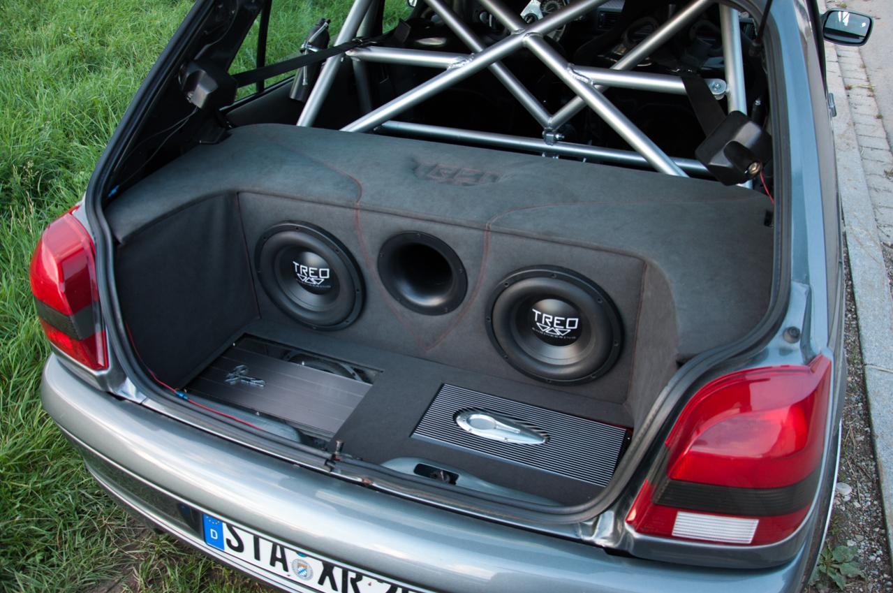

Ich war letzes Jahr auch fleissig :)
an meinem alten Fiesta mal wieder gebastelt und eine nette kleine Anlage reingebut
HU: alpine cda-9886r inkl. PXA-H100 zur voll-aktiven Trennung
FS: ESX Vision 6.2
Subs: Treo SSI 10.22
Fs Amp: Clarion APA4320
Sub Amp: GZ GZHA 2350x
und dann noch ca 5qm Alubutyl :d
absolut ausreichend :)
mfg :)
Wieso macht man ein Auto leer, verpasst ihm ne Heckstrebe oder sogar n Käfig und klatscht dann soviel Gewicht hinten rein? Davon ab... Immerhin einigermaßen sauber, wenn auch optisch komplett nicht mein Fall.
Verarbeitung sieht top aus, aber irgendwie passt das Konzept bei dem Auto nicht so recht meiner Meinung nach. Ist das jetzt Racecar oder wie? :d
Die Subs bekommen auch bissle wenig Power von der Endstufe oder nicht?
Ich hab das Auto mit der race car Optik gekauft und das wird immer mehr normal. Der Käfig und die Sitze bleiben aber :-)
Auch wenn es nicht zu 100% stimmig ist mir taugt das so. Und soo schwer ist das Zeug nun auch nicht.
Die woofer Rennen ganz gut. Die ground zero stemmt immerhin 1,1kw an 2 Ohm raus, und das analog. (Leistung gemessen durch amp-performance). Die treos könnten zwar mehr aber es ist sowas von ausreichend. Ich habe letztes Jahr mal messen lassen 137 dB @ 45 Hz und noch sage und schreibe 134 dB @ 28 Hz. Läuft schön linear :-)
