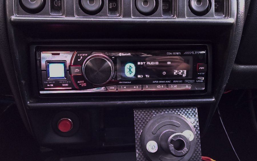

Gestern gabs n neues Radio :)
9886R raus und 137bti rein.
Noch bessere Haptik, durchdachtere Bedienung und enlich BT Streaming

Finde ich nun z.b. nicht :)
Mag aber auch daran liegen das ich die Optik der Alpine teile generell total genial finde. Möchte so kein anderes haben :)
mfg
Schon mal Pioneer (P88 oder sowas) gehabt?
apline radios sind was für leute die keinen großen wert auf ein tolles display legen ^^ ich kann mich an mein 7878R erinnern von vor ewigen jahre (glaube so 2004 rum), hat mal über 1000 ocken gekostet und war die referenz aller klassen(laufzeitkorrektur für jeden scheiss, einstellungen bis zum jüngsteng gericht usw). aber das display war einfach nur grütze, konnte nur 20 zeichen oder so gleichzeitig anzeigen. schon damals gab es andere marken mit echten displays mit farbe und deutlich mehr infos auf dem bildschirm.

Das Pioneer P88 / 90 wäre auch die einzige alternative, das kann mir aber zu wenig. CDs habe ich sogut wie keine und die meiste Mukke kommt von Spotify vom Handy. Das 137bti gab es eigentlich auch nur damit das handy nicht die DAC machen muss. Aux rauscht einfach immer. Zumal ich nun bequem an der HU auf das nächste Lied und so gehen kann :)
