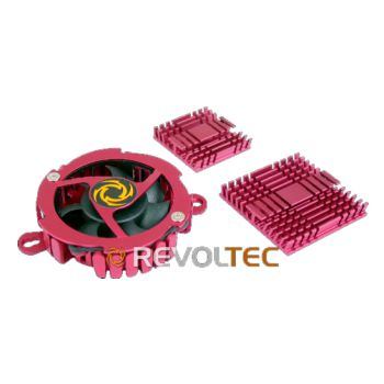

Habs grad nochmal probiert,er geht.
Hab aber noch ein Bild da.
Mit 3 Pin Steuerung.
