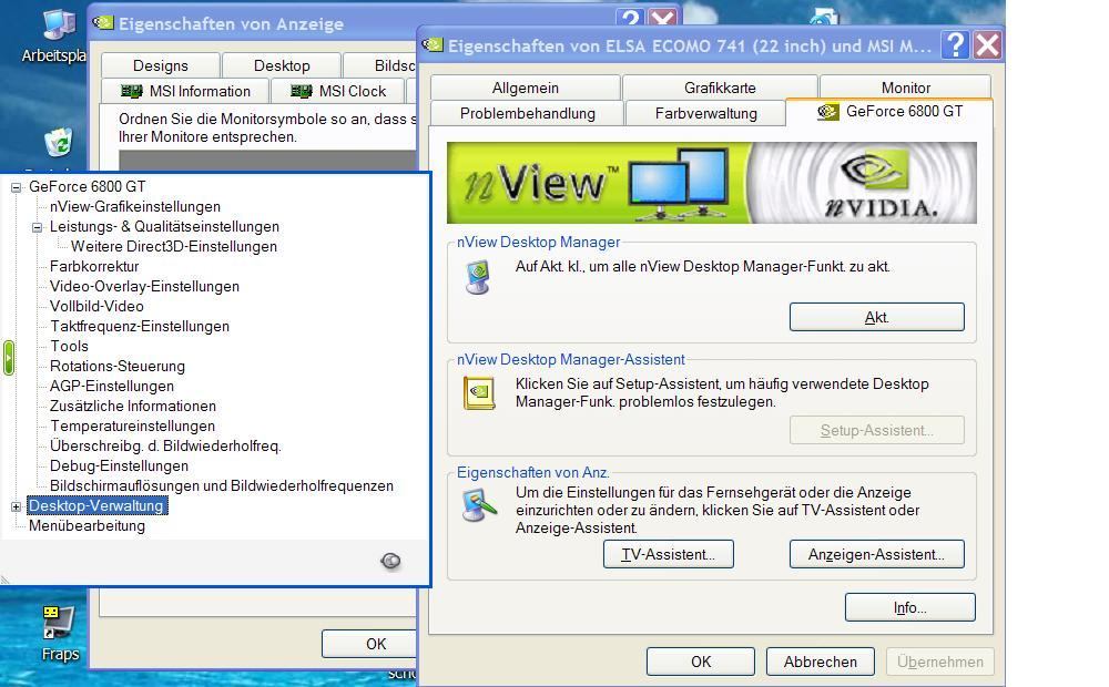

Andernfalls gäbe es noch die Möglichkeit dass Du den Profilmanager aktivierst. Also entweder Menubearbeitung oder den Desktopassistenten.
Da kannst Du Dir selber KontextMenus zurechtlegen, um eben die Anzeige auf den anderen Monitor zu legen.
Sonst gäbe es noch das TV-Tool. Aber mit den neueren nVidia Treibern sollte das automatisch gehen.

Probier mal diese Menubearbeitung und DestopManager aus... Da findet sich sicher eine Möglichkeit...
Anbei siehst Du ein Bild vom älteren nVidia Menu, aber bei den neuren Treibern sollte diese Funktion genauso eingebettet sein.

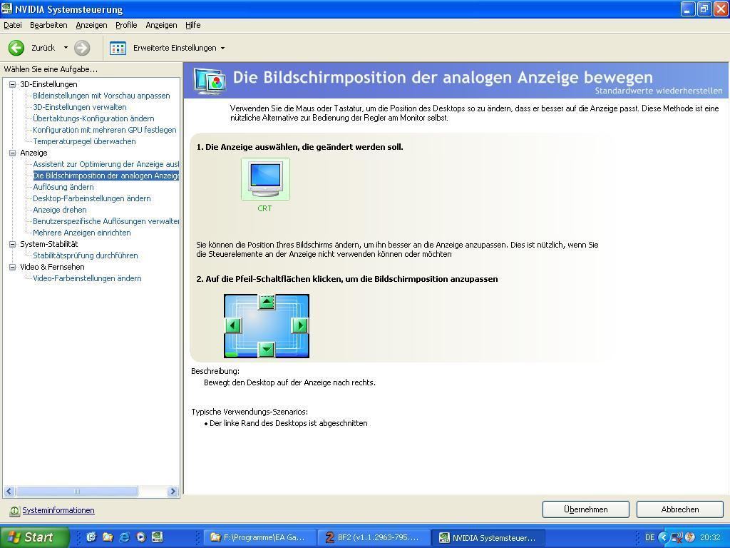

Aber in den TreiberEinstellungen auf dem PC kannst Du sicher die Bildgeometrie für den SVideo-Out anpassen... Das muss vorhanden sein.

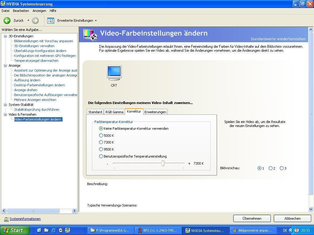

Schau mal die Bilder an... Video und Fernsehen einstellen ... usw...
Beim Menu "Erweiterungen" kannst Du Bildschärfe einstellen...
Und da ist sicher was vorhanden um die Bildgeometrie einzustellen...
Und hier noch ein Screenshot von der Geometrie... wobei ich da die allgemeine Ausdehnung vermisse... aber auch die ist irgendwo...
Vor allem musst Du im Register "mehrere Anzeigen einrichten" diese Option wählen, wo Du bei den verschiedenen Monitoren/TV eben unterschiedliche Konfigurationen, Auflösung, Bildwiederholrate einstellen kannst wählen.
