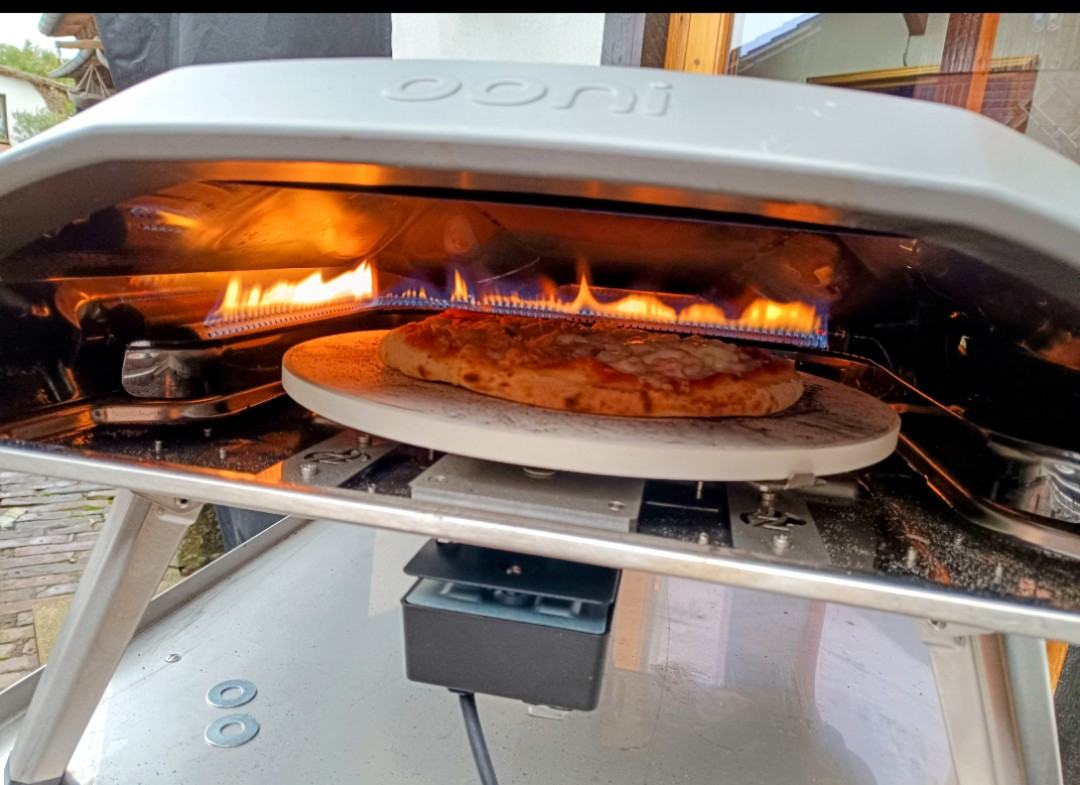

In Sinne von Bastelei und Grundidee einer motorisierten Drehplatte :d
Na das hat mich schon immer genervt dass mir die ab und an hinten angebrannt ist. Man verquatscht sich halt gerne.

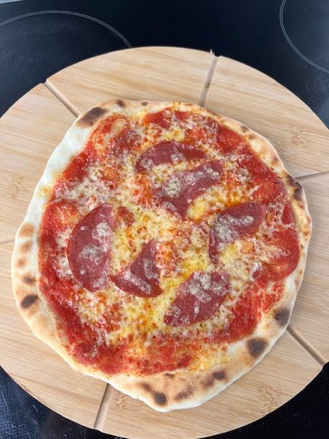

Heute mal was ganz schnelles mit nur 30 Minuten gehen:
Die war 4 Minuten drin, 4:30 bei Nr. 2 waren besser, aber von außen sahen beide gleich aus.
Geschmacklich echt gut.

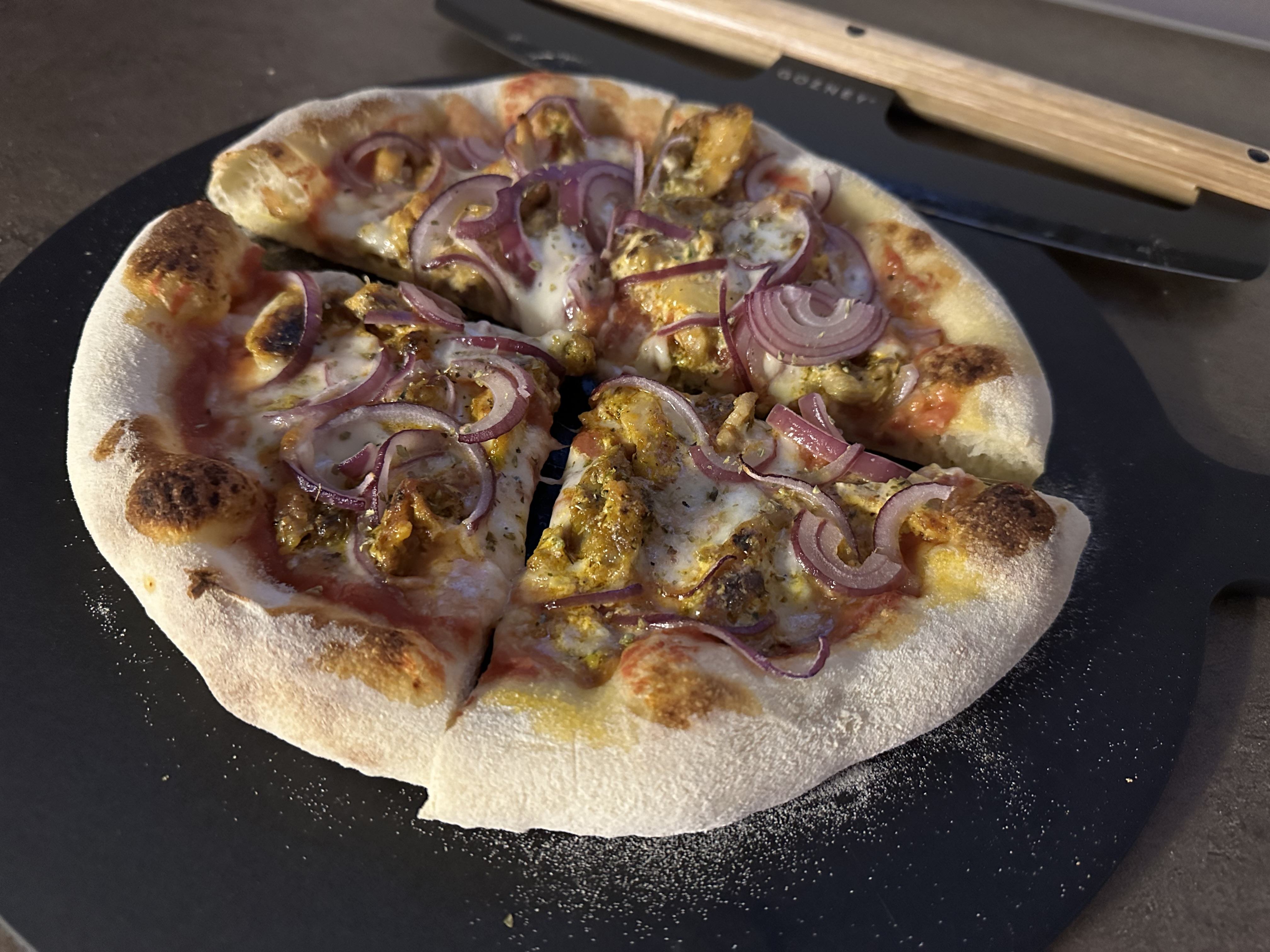

Ach ja:
Dieses Pizzabrett mit einem großen Messer ist echt praktisch :d
