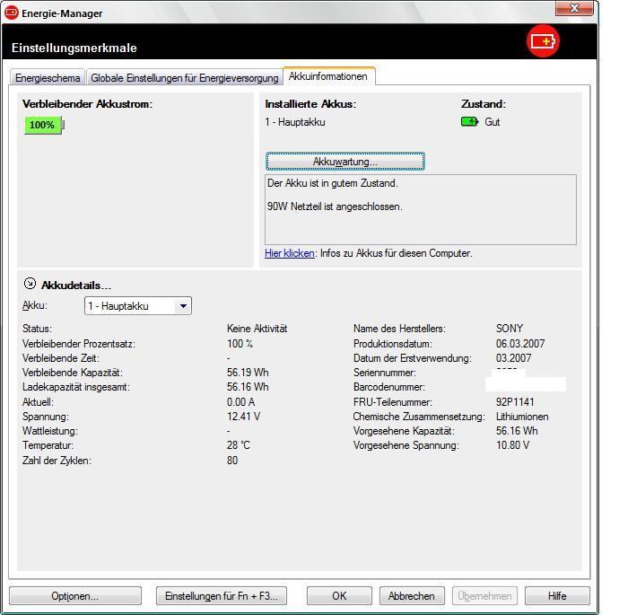

Ein Bild von meinem Energiemanager.
1.Ladung war 36h, dann entladen, zweite Ladung habe ich 24h am Netz gelassen. Wieder entladen.
Danach im Energiemanager alles auf Automatik gestellt, und zurück gelehnt.
Die Akkus in den Thinkpads sind von sehr hoher Qualität und nicht mit den Billigakkus
von Asus, Acer und auch Dell zu vergleichen. (Freund hat einen Inspiron 9400 ein Jahr alt und der Akku ist zur hälfte kaputt)
Grüße

lass den akku drinnen. dem passiert ja nix wenn das teil immer am netz hängt. und dank der intelligenten ladeelektronik (akku wird erst ab 95% wieder geladen) wird er auch geschont.
Akku raus ist imho völliger Schwachsinn.
1. Altern Lithiumionen-Akkus immer, auch wenn der Akku in der Schublade liegt.
2. Dient der Akku als Puffer, wenn der Netzstrom mal ausfällt (u.a. in der Bahn oder bei uns im Arbeitsraum)
3. Schützt die Ladeelektronik den Akku wirkungsvoll vor Überladung und Tiefenentladung.
Mein 1 Jahr altes T60p hat sogar noch an Akkukapazität gewonnen...
und der Akku schützt nicht nur die Elektronik vor Spannungsschwankungen
das ist unsinn, spannungsschwankungen im netz werden schon durch das externe netzteil, das sowieso die spannung umwandelt ausgefiltert.
sondern bietet die Garantie, dass eure 100 Seitige Hausarbeit nicht just in dem Moment die Biege macht oder die Softwareinstallation schaden nimmt, weil plötzlich die Festplatte in einem wichtigen Moment aussetzt.
dafür gibts auto-save mit dateiwiederherstellung, und wenn die hdd die biege macht nützt auch der beste akku nix.
die problematik hat sich zugegebenermaßen deutlich verbessert, bei den neueren thinkpads liegt der akku an der display-rückseite, die wärmeproduktion ist dort relativ gering. bei den t20x serien würde ich tunlichst davon abraten den akku sinnlos installiert zu haben. hier ist dieser auf der gehäuseunterseite angebracht und quasi mitten im hitzezentrum. hitze ist ein punkt, den lionen akkus überhaupt nicht abhaben können. aber auch bei den neueren ist hitze eigentlich immer noch eines der hauptprobleme neben tiefentladung.
ob mans jetzt machen will oder nicht bleibt jedem selbst überlassen, ich kann natürlich im battery manager einstellen dass die erneute aufladung erst ab 80 oder erst 70% restenergie wieder anfängt. nur was nützt mir ein akku im extremfall der nicht voll geladen ist? unnötig. entweder ich brauche ihn und er ist 100% voll oder ich brauche ihn längere zeit nicht und lege ihn weg.

Bei mir ist es genauso gewesen, der Akku hat nach 3-5 maligem Aufladen erst seine vollständige Kapazität und liegt nun sogar darüber.
Die Schwellenwerte selbst einzustellen muss jeder wissen, aber IMHO ist die Ladeelektronik sehr ausgereift.
Mein Akku wird auch im Sommer selten wärmer als 30 Grad, normalerweise dümpelt er so
vor sich hin, wie oben im Bild zu sehen.
beste Grüße
