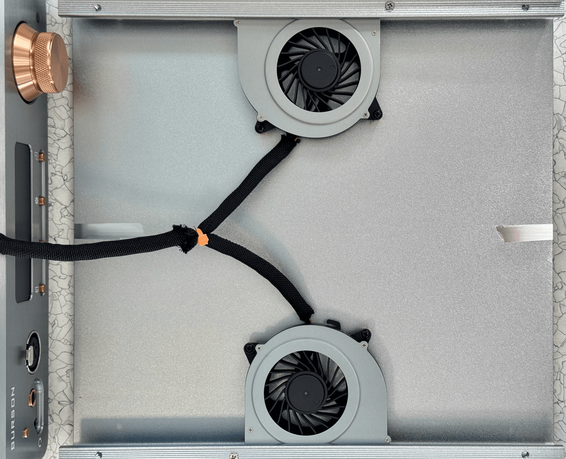

Ne habe ich nicht. Aber kann ich ja noch nachholen.PS: hast du mal gefragt ob man die Lüfter gegen höherwertige Lüfter tauschen kann? Ggf. lässt sich so das ein oder andere dB noch reduzieren bei zudem leicht geringeren Temps?
aber haben die Dinger überhaupt eine "Lüftungsrichtung"? Mir kommt das auf dem Bild irgendwie so vor, als würden die Dinger einfach stumpf gegen die Gehäusewand pusten.

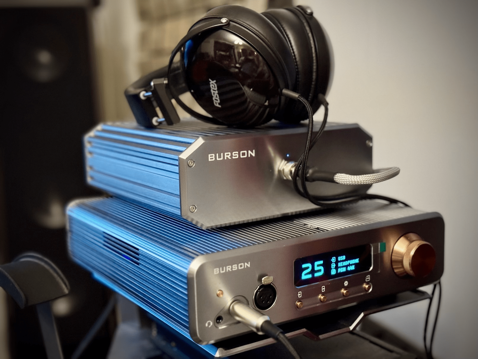

Ja genau. Für den cleaneren Look wollten sie auf Frontpanelschrauben verzichten. Daher ist der per default etwas wackelig. Aber damit kann ich leben.Der wackelige XLR KH Ausgang wird aber bleiben, weil konstruktionsbedingt, oder?
Das sind Radiallüfter, das wird nicht all zu viel möglich sein. Ich kenne da keine wirklich guten.Also ggfs kann ich da was noch an den Lüftern *drehen*
Ich würd die Buchsen in der Tat ankleben. Aber sowas ist eine simple mechanische Aufgabe wo man entweder mit einem doppelten Gehäuse oder von hinten geschraubten Buchsen arbeitet.Ja genau. Für den cleaneren Look wollten sie auf Frontpanelschrauben verzichten. Daher ist der per default etwas wackelig. Aber damit kann ich leben.
Könntest Dir evtl. was exakt Passendes drucken lassen (in zwei Teilen, damit Du nix ablöten musst), was Du von innen direkt um die XLR-Buchse herum zur Stabilisierung ans Gehäuse klebst. Je nach Platzverhältnissen könnte das sehr stabil werden.Daher ist der per default etwas wackelig.
Die "Erneuerung" im Gegensatz zum 3X GT sind schon "spannend". Den XLR KH Anschluss nur mit Halt vom PCB und den 120mm Noctua Lüfter gegen die 2 kleinen Dinger zu tauschen ist irgendwie nicht ideal.Sicherlich die bessere Lösung als einen großen Noctua zu verbauen

Naja, bei den Lüftern stimme ich dir zu, ansonsten sind die Dinger schon krass, was das eigentliche Engineering angeht.Puh das schaut aber wIld aus - hab mich mit deren Aufbau nie beschäftigt aber sowas erwartet man bei den billigsten China PC um unter 100€.
Das Gehäuse hat also keinen Effekt? Wenn die warme Luft raus geblasen wird aber die Kühlrippen außen sind hat das keinen gemeinsamen Effekt.

Eben nur indirekt über den Luftaustausch - Luft ist aber _der_ Isolator schlecht hin.Zudem wirkt das gesamte Gehäuse als passiver Kühlkörper. Das ist super clever gelöst und bei mir wird das Gehäuse auch maximal lauwarm.

Doch, unten. Das PCB und die Bauteile überhitzen ja auch direkt, wenn man das Gerät ohne Gehäusedeckel (3 der 4 Seiten sind ja im Stück abnehmbar) betreibt. Ich möchte aber ungerne alles komplett auseinander bauen. Die Wärmeübertragung von Elektronik zu Gehäuse findet am Geräteunterboden statt.Eben nur indirekt über den Luftaustausch - Luft ist aber _der_ Isolator schlecht hin.
Wenn ich mir die Bilder ansehe hat keins der Bauteile Kontakt zum Gehäuse und die Platzierung/Ausrichtung ist definitiv nicht thermisch optimiert (Kondensatoren zwischen Kühlkörper und dem Kühlengehäuse zB). Wirkt auch nur am ersten Blick symmetrisch.
