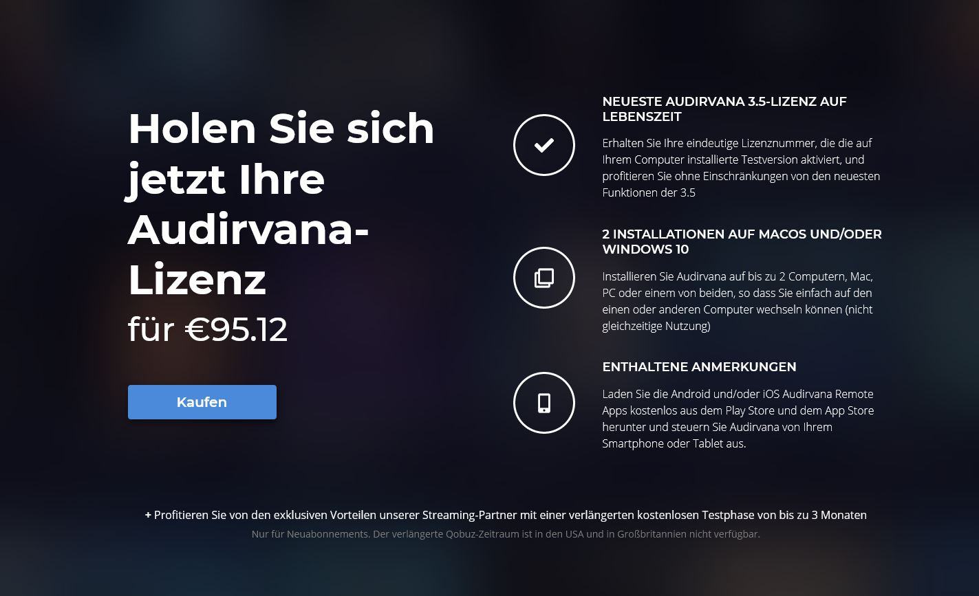

Erisch hat recht, die Lizenz kostet 95 Flocken, dafür aber auf 2 PCs installierbar. Andere Lizenzmodelle für Neukäufer sind gar nicht vorgesehen.
Kann ich die Windowseinstellung nicht auf die höchste Qualität 192khz lassen oder muss ich auf die 96khz runter gehen?
Ach, für die DSD Ausgabe benötigt man ein Programm?! Ich dachte, die bessere Qualität kann man in den Diensten wie Tidal so gleich vom Anbieter hören.
Und das Audirvana ist ja schweine teuer! Ca. 95€, aber dafür 2 Lizenzen. Da könnte man sich doch zusammen tun, oder?!

Was die Lizenz angeht:
Ich sehe nirgendswo, dass ich meine Lizenz teilen darf!?
Ich fand das 1024er Upsampling im Pro iDSD nicht so gut. Das wurde mir zu spitz irgendwie. 512er ging noch, aber ich hatte es dann einfach auf standard gelassen gehabt. Es wird am Ende zwar anders, und im 1. Moment auch besser, aber auf Dauer zu künstlich und wie gesagt auch zu "spitz".
@Louisiana
Ok, dann teste ich es mal und lese mich mal rein. Danke.
Ich muss meinen Aussage wohl leicht verbessern. Man kann es auf zwei PC installieren, jedoch (angeblich) nicht gleichzeitig nutzen.

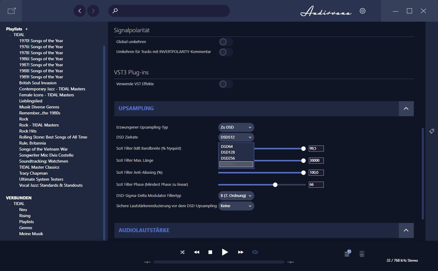

jetzt fangen die Probleme an. Hab Audirvana mit Tridal verbunden, jedoch kommt da jetzt -"Es ist nicht möglich, in den Integer Mode zu wechseln". -- Problem gelöst!
Aber wie ändere ich die Qualität? Bei mir ist alles ausgegraut. Siehe Bild.
Ich muss doch mehr als die 88,2khz raus kommen. Also ich kann in dem o.g. Bild nichts ändern. Komisch?
Am USB Anschluss kann es ja nicht liegen.
@Erisch
Solange Musik läuft, kannst Du nichts verstellen, Du musst zuvor die Wiedergabe stoppen- nicht pausieren, tatsächlich stoppen.
Dann sollte alles auszuwählen sein.
Bei Upsampling kommt dann ein Menü, wo Du verschiedene Optionen wählen kannst, ganz unten dann DSD.
Was mich sein kann:
Du verwendest den WASAPI Modus zum Musikhören, also musst Du bei Native DSD „DSD in PCM“ auswählen.
Das sollte es eigentlich schon gewesen sein :)

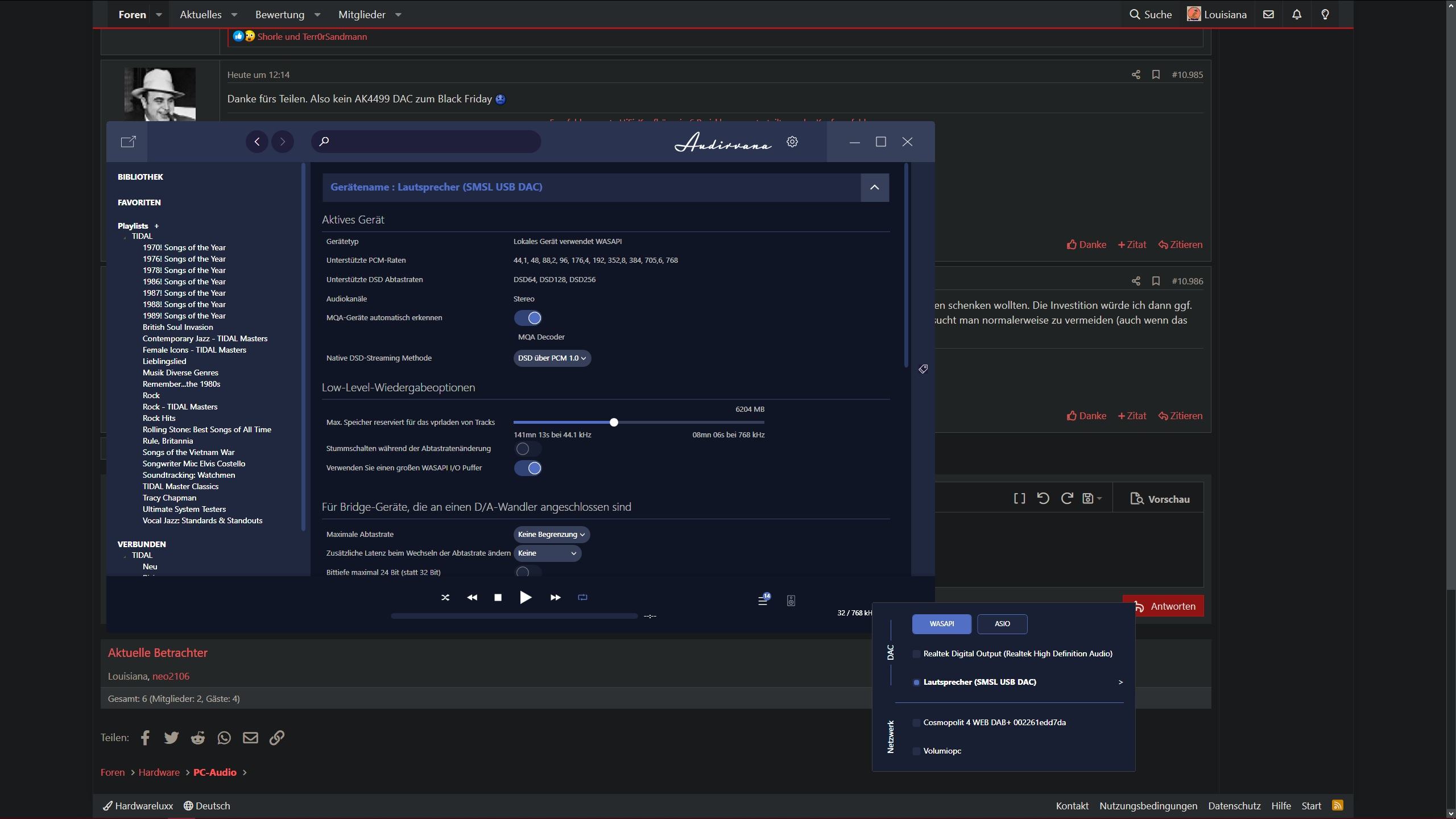

Ich weiß nicht ob es hier schon jemand erwähnt hat, aber bei AKM gabs einen Großbrand und die gesamte Produktion steht still.
Wenn ihr mit irgendeinem Gerät mit AKM DAC/ADC/sonstigen Audio-ICs liebäugelt, greift lieber zu bevor es vorerst zu spät sein könnte. Alle Bestände bei den Distributoren sind weg, bis es zu den ersten Engpässen in der Produktion von Endgeräten kommt ist es denke ich nur eine Frage der Zeit. Die rein digitalen Chips kann AKM ggf. relativ leicht in Auftragsfertigung herstellen lassen, aber die DACs und ADCs erfordern spezialisierte Prozesse.

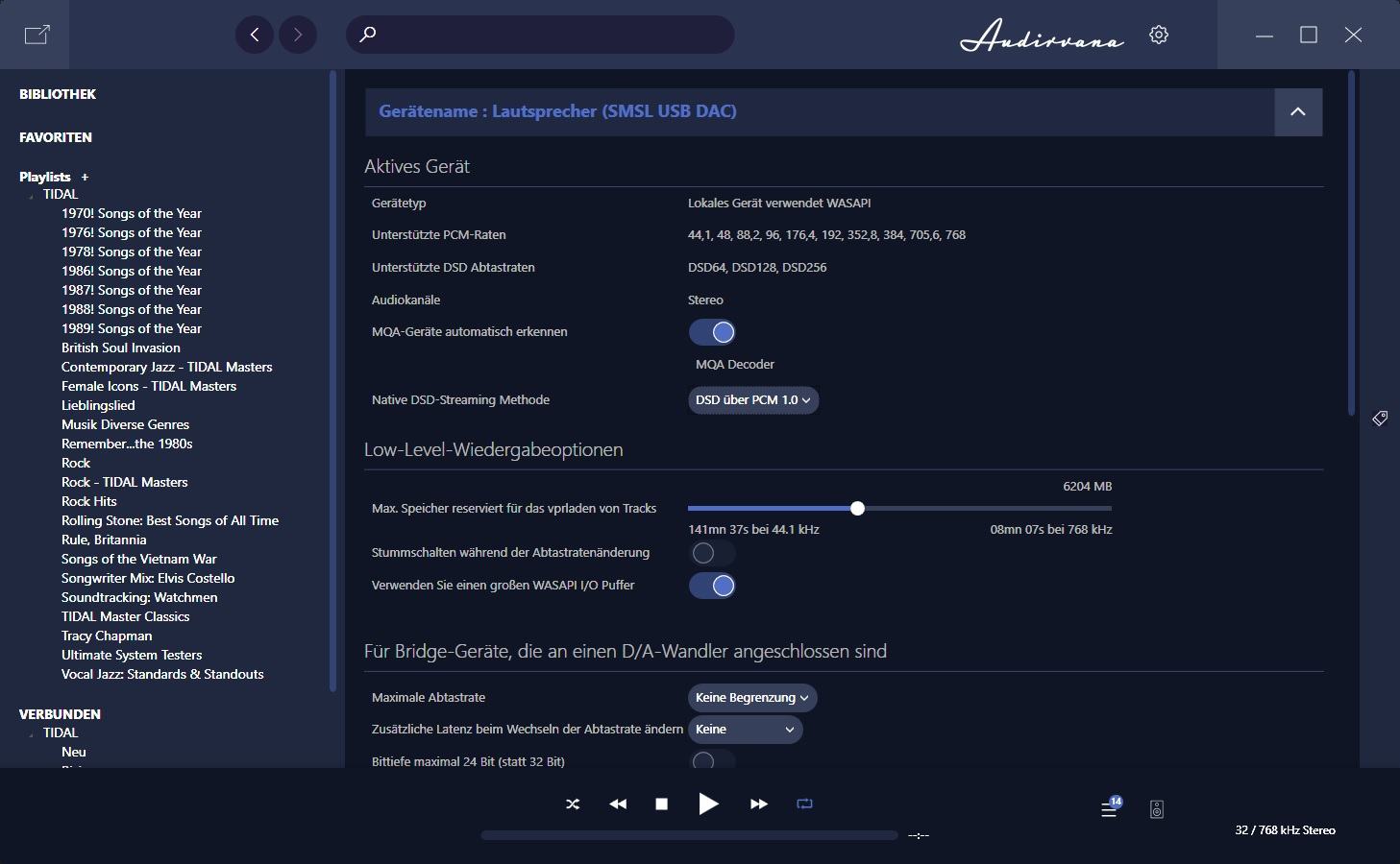

@Erisch
Ich hoffe soweit hat alles bei Dir gepasst?
Als ich den Beitrag verfasst habe, hatte ich keinen Zugriff auf meinen PC, habe das ganze jetzt noch mal verdeutlicht :)

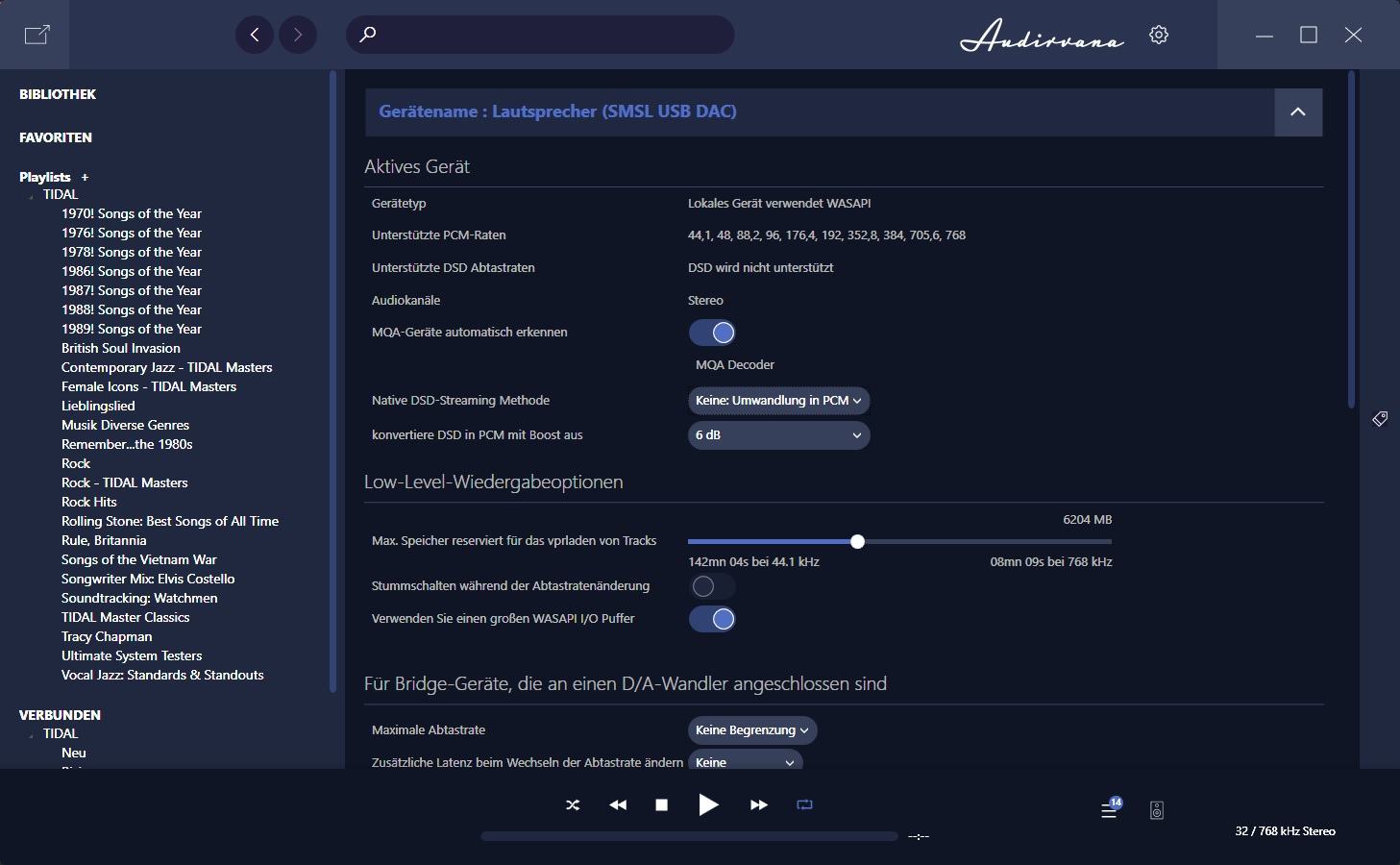

Wenn Du WASAPI nutzt geht nur max. DSD256, das liegt an Windows!
So sieht es aus, wenn Du nicht bei "Native DSD-Streaming Methode" DSD über PCM wählst:
Wenn Du das entsprechend geändert hast, sollte es so aussehen:
Und wenn Du dann ein Upsampling erzwingen möchtest, sieht es dann so aus:

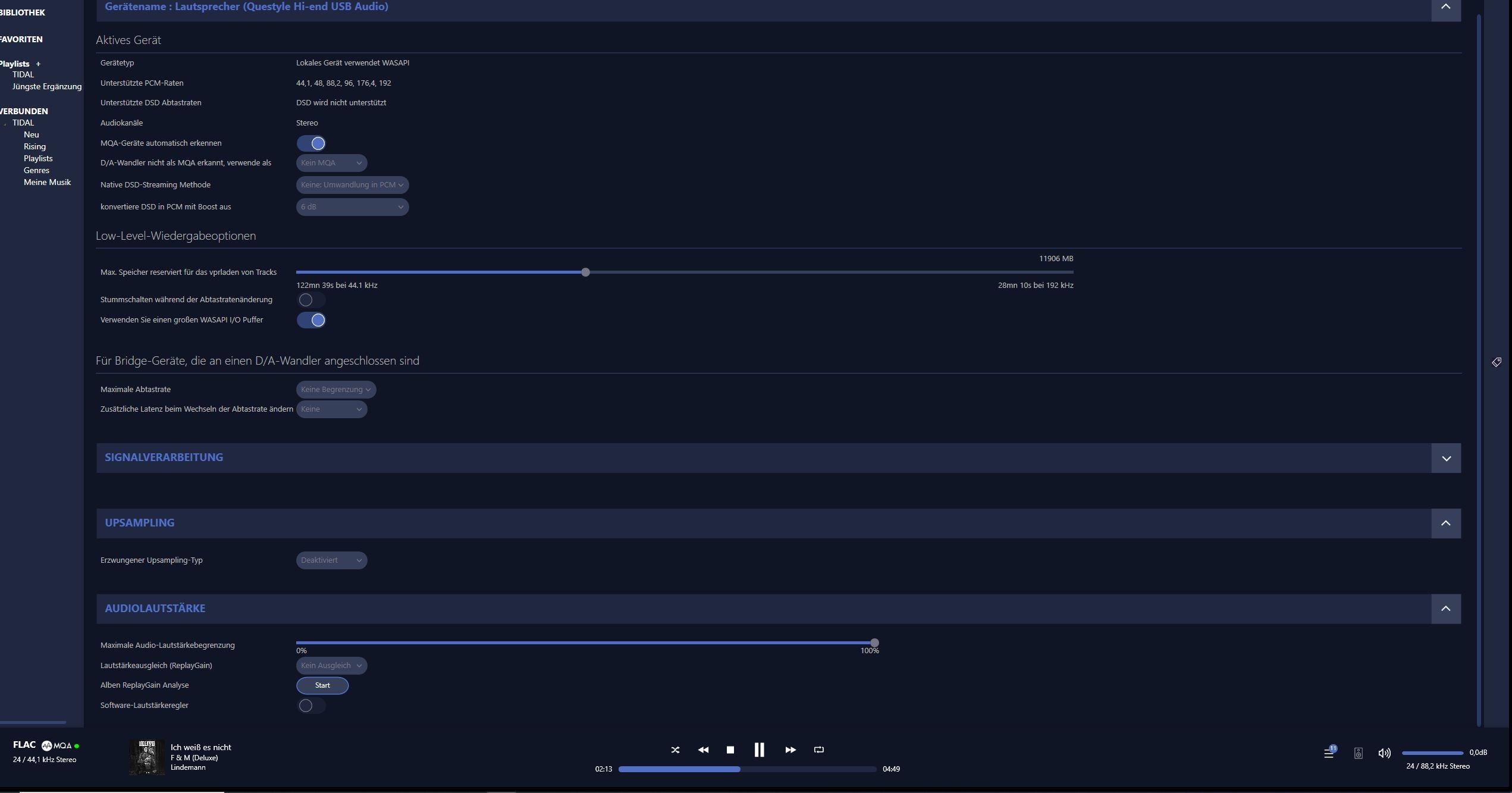

Ob Questyle ASIO Unterstützt weiß ich nicht, müsste dann einen Treiber geben.
Bei mir sieht es dann nach einem Klick unten Rechts auf dem Lautsprecher in Audirvana so aus:
