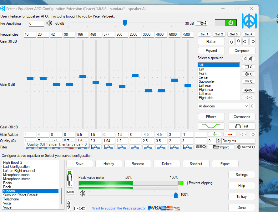

ich mag meinen sundara mit eq ebenfalls sehr gerne. und dank dem prevent clipping feature verliere ich nirgends details. wie viel bass könnte ich ihn eigentlich geben? soll der regler hoch oder runter gestellt werden wen ich mehr sub-bass haben will?
so sieht es aktuell bei mir aus
Du musst bei Pre Amplifying auf -6dB gehen, da du bei 2k +6dB eingestellt hast. Was für dich Sub-Bass ist, kann ich natürlich nur vermuten, aber bitte lasse den 10Hz-Regler in Ruhe. Das hört man nicht mehr* und ist auf digitalen Aufnahmen auch garantiert nicht vorhanden*. Du kannst mit den 20 und 42Hz spielen, die du auf höhere Werte stellen musst. Du kannst auch die Güte Q ändern, höhere Werte stehen für einen breiteren Peak, der Effekt ist aber nicht so deutlich.

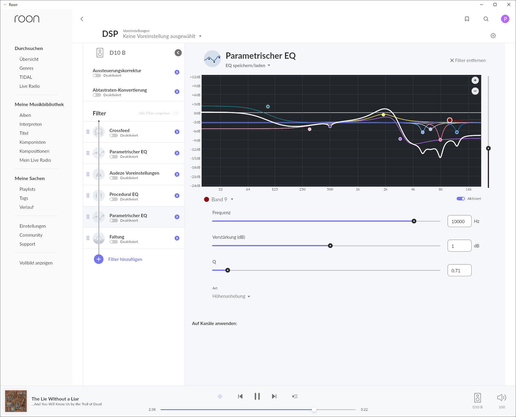

Hab ich was falsch gemacht? Ich habe versucht mal in Roon den EQ laut Oratory für den HE1000 V2 einzustellen:
Das klingt auf einmal alles völlig dumpf and schwach/matt. Die ganze Klarheit, das "Hübsche" in den Höhen ist komplett weg. Also ob mir jemand ne dicke Wollmütze aufgesetzt und dann den HEK aufgesetzt hätte. Habe ich was falsch gemacht oder muss das so für meine Ohren "schlimm" klingen?
Nach dem Bericht von Louisiana würde ich die Werte des HEK SE nehmen. Ich habe kein Roon, aber die Werte der Tabelle geben bei mir in Fabfilter ein ziemlich gleiches Bild wie bei dir.

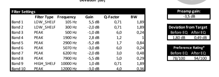

Das sind irgendwie die falschen Werte für den HE1000V2.
Schau mal hier:
Oratory HE1000V2
Parametric EQs​
You can use filters 1-5 or 1-10. Apply preamp of -2.6 dB or -2.6 dB, respectively.
#TypeFc (Hz)QGain (dB)
1LowShelf1050.72.5
2Peaking19372.072.8
3Peaking26982.55-1
4Peaking29383.26-2.9
5Peaking53923.39-3.8
6Peaking651.82-0.4
7Peaking2401.8-1.1
8Peaking4003.751.1
9Peaking6265.091.6
10HighShelf100000.7-2.8
oder wie der Dr. gesagt hat, die Werte für den SE. Aber die richtigen. ;)

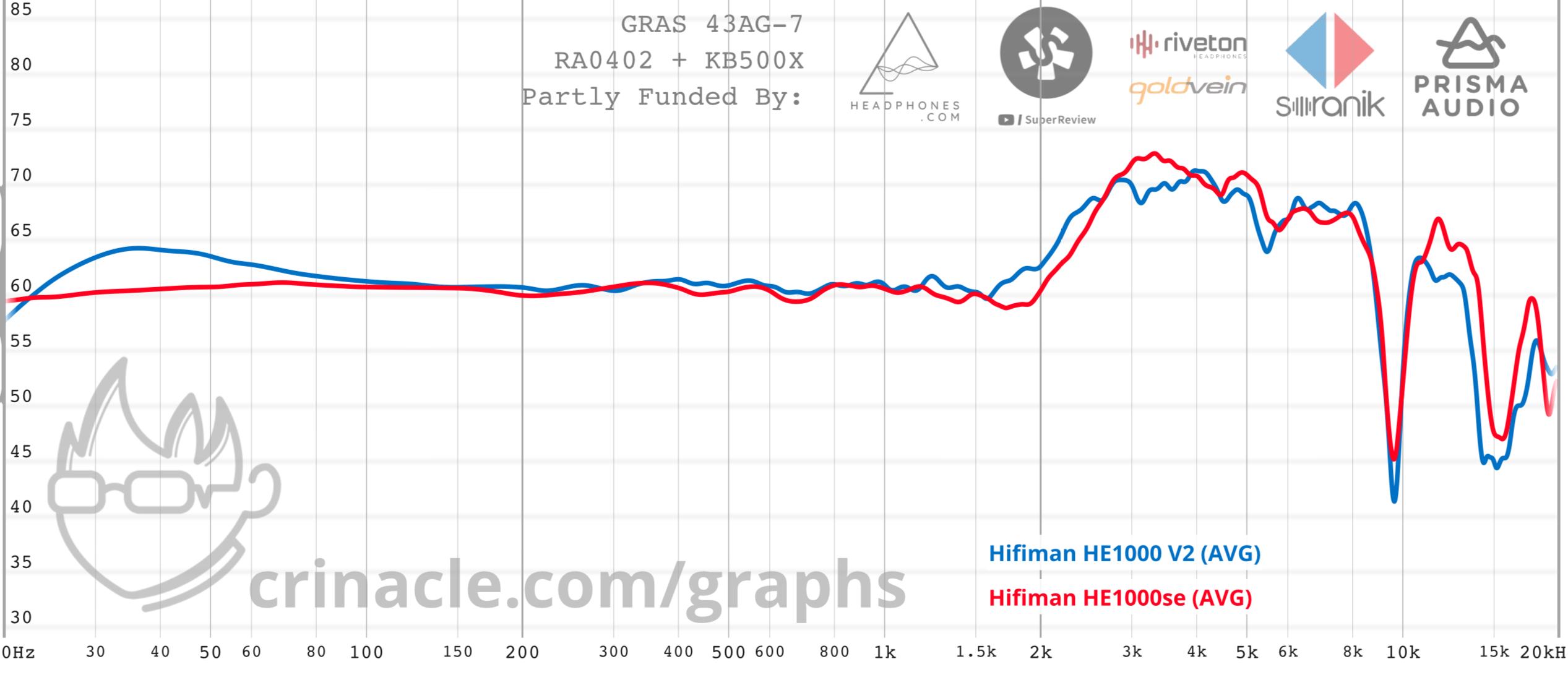

Gibts eigentlich vom 5128 auch schon eine Liste von gemessenen Kopfhörern so wie von oratory1992, oder habe ich den Link übersehen?
Hmm, nach der letzten von Dir verlinkten Messung, wäre der SE der deutlich hellere KH, oder?
Der V2 hätte fast 5 dB mehr bei 35 Hz. Ob sich dass mit den Hörmeinungen so deckt?
Ein eingeblendetes Harman Target wäre nice.
Sagte ich ja ein paar Mal ... der SE ist etwas heller, minimalst anstrengender und ihm fehlt einen ticken Bass an Gegengewicht. Daher gefiel mir der V2 ja auch besser, trotzdem es der günstigere Hörer ist.
Aber der Bassunterschied sieht in der Messung stärker aus, als ichs so eingeschätzt hätte
Das kann man so kaum erkennen.
Du solltest am besten die Übersicht öffnen, dann sieht es so aus:
Weiterhin solltest du in der Aussteuerungskorrektur den Wert von Preamp eintragen :)
Vermute mal, das du High-Self oder Low-Shelf Filter nicht richtig gesetzt hast?
Aber wie schon zuvor geschrieben, der EQ ist ja nicht für dein Modell, kannst ja Spaßhalber mal den für den HE1000se testen :)
