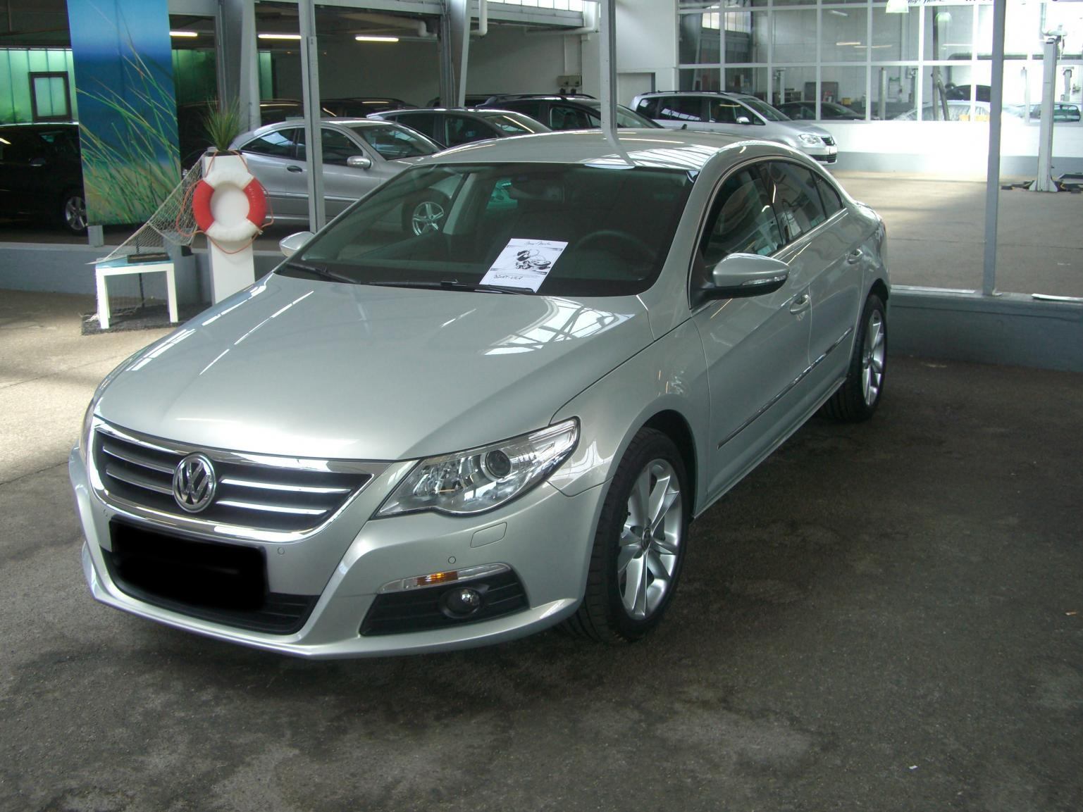

Hier auch mal mein Kleiner. Bilder aus Juni 2009, Am Tag der Zulassung
