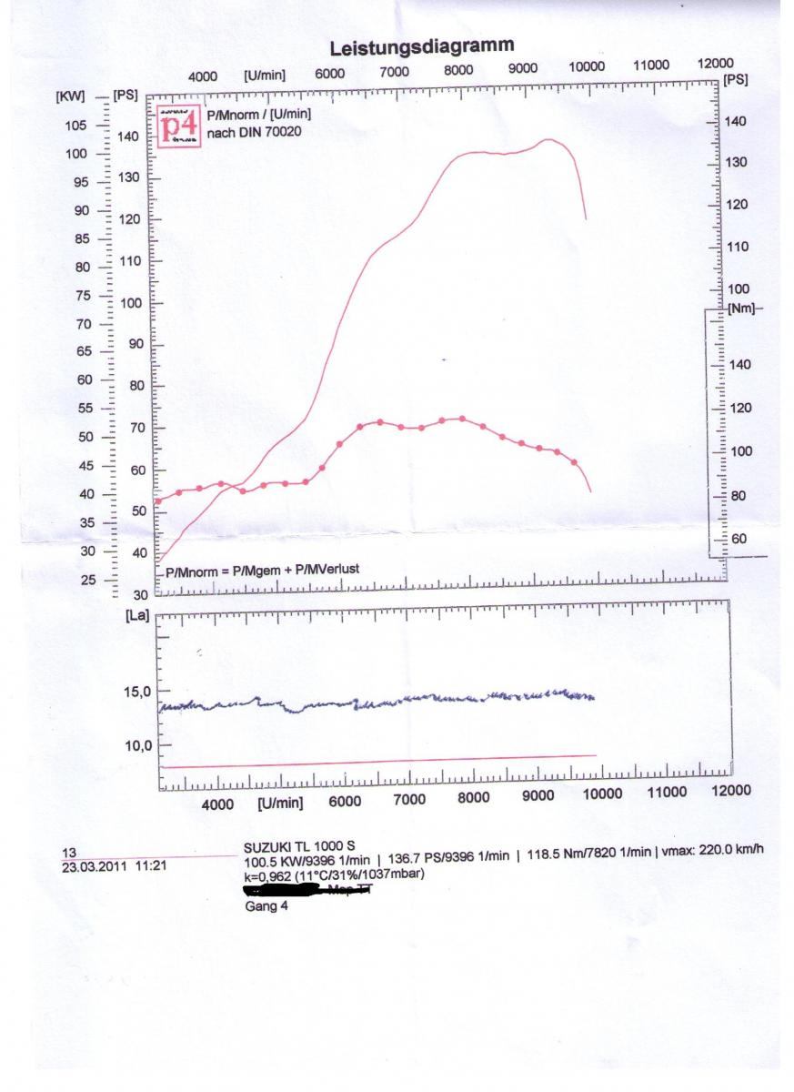

hat 2 räder zu wenig aber der mopped fred hier ist mir zu abgehoben
mein mofa gestern abjeholt
:fresse2:

schickes moped, so ne TL hast "mehr" dran gemacht oder nur esd?
thx
ich sach immer "sie ist nicht schön aber hat ordentlich charakter", und ist auch nicht son allerwelts rasehocker, die sehen ja alle gleich aus
ich find das v2 bollern so geil, nur leider findet die rennleitung das meist nicht so geil wie ich :(
hatte die vamx nicht erreicht und nach n paar kleinen tuningmods (airboxmod, power commander , abgasanlage) hatte sich keine wirklich änderung eingestellt
sie lief zwar nicht schlecht aber brauchte ewig lange auf echte 240 und mit 250 isse eingetragen
daher habsch den motor nach saisonende rausgerissen und zerlegt, dabei stellte sich heraus das die auslassventiele balagerungen hatten und etwas undicht waren
und wenn der motor schon auseinander ist macht man natürlich noch mehr
leider gab es im grunde keine fertigen bezahlbaren tuning teile
also habe ich die köpfe planen lassen + kanäle grob berabeiten, feinbarbeitung hab ich gemacht
nockenwellen umschleifen lassen
kolben gereinigt + aufs selbe gewicht gebracht, kolbenringe anders angeordnet
und jetzt dann halt noch ne mehrtägige abstimmung des power commanders mit 15 prüfstandsläufen
und was soll ich dagen fährt sich deutlichst besser als letzte saison, ab 7k rpm geht die party ab bis 10,5k rpm (begrenzer)
