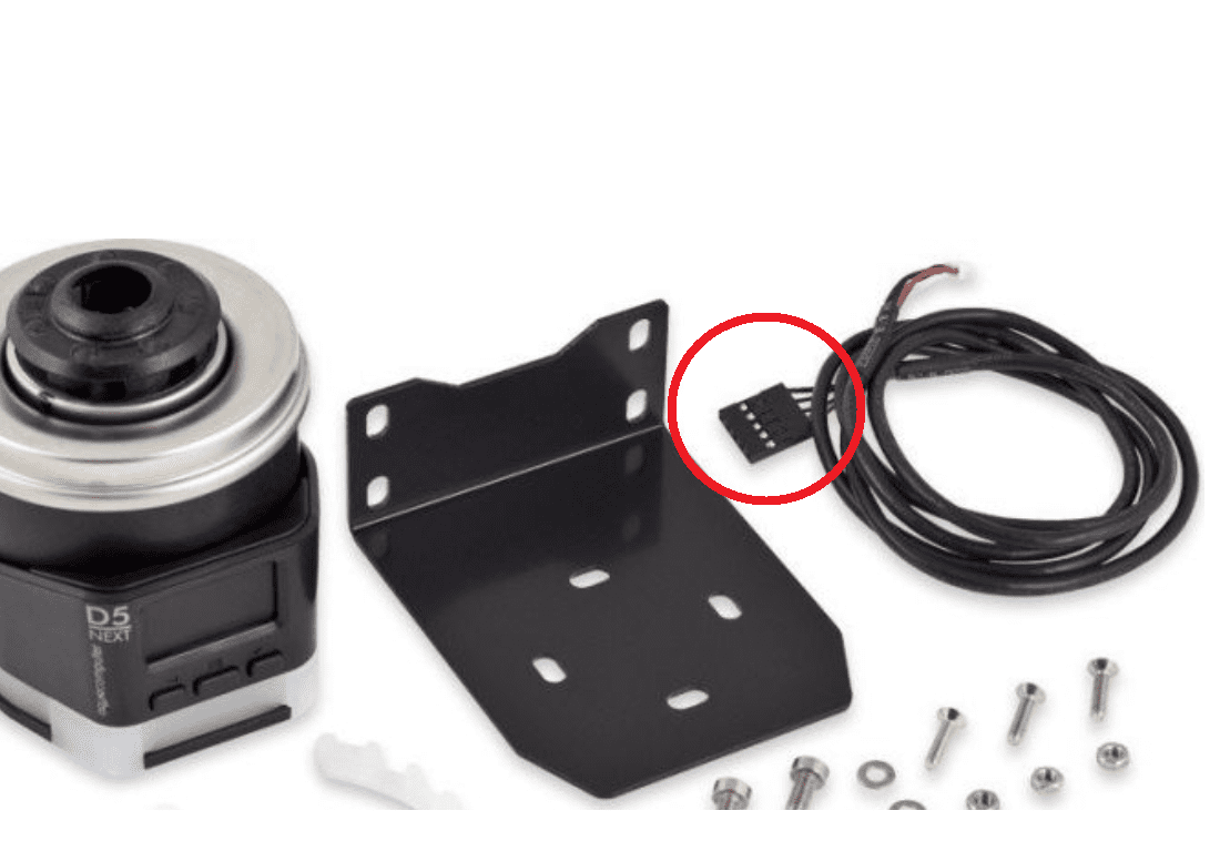

Ich würde gerne meine D5 am Mora 2 Meter vom meinem Rechner entfernt betreiben.
Die Anschlüsse etc sind schon Unterwegs aus China, aber dieses Pumpenkabel macht mich verrückt :hust: .
Kann mir bitte jemand sagen was da die beste Lösung ist ohne direkt Lumberg-Stecker zu basteln?
Ein Lötkolben ist von Nöten, soviel habe ich verstanden.Die 4 schwarzen Noctuas werde ich über diese ansteuern. Ich werde es mit 3 Y-Adaptern von den Noctuas versuchen.

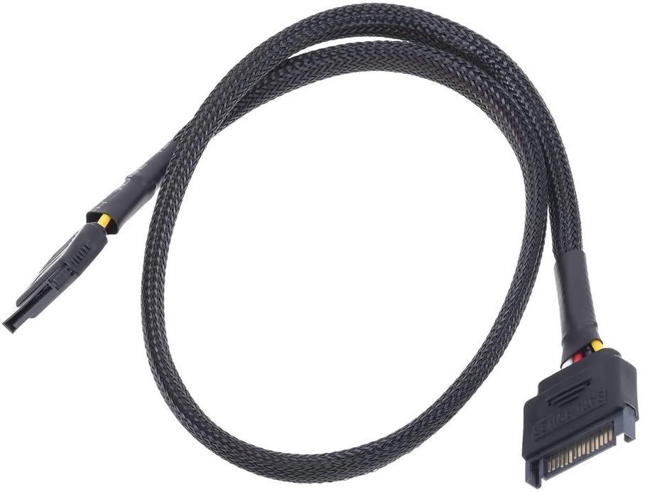

Das bedeutet imho, dass ich lediglich eine Sata-Strom Verlängerung und eine für USB-Intern brauche:
Bei Amazon habe ich folgende Kabel gefunden:
https://www.amazon.de/BitFenix-Verl%C3%A4ngerungskabel-interne-USB-schwarz/dp/B004GH9I3I/ref=sr_1_3?__mk_de_DE=%C3%85M%C3%85%C5%BD%C3%95%C3%91&keywords=usb+verl%C3%A4ngerung+mainboard&qid=1573920388&sr=8-3
https://www.amazon.de/Phobya-SATA-Strom-Verl%C3%A4ngerung-intern/dp/B007OULHXS/ref=sr_1_7?__mk_de_DE=%C3%85M%C3%85%C5%BD%C3%95%C3%91&crid=10KT5FO3GIQCY&keywords=sata+verl%C3%A4ngerung+strom&qid=1573929601&sprefix=sata+verl%C3%A4ngerung+%2Caps%2C178&sr=8-7
Die sind nur zu kurz :shot:
Wäre bitte jemand so freundlich mir eine kleine Einkaufsliste zu geben?
Die würde ich dann bestellen und einen Bekannten bitten das entsprechende Kabel zu löten (Lumberg kann er laut eigener Aussage leider nicht).
Vielen Dank im Voraus!
Wenn der MO-RA wirklich 2 Meter vom PC entfernt stehen soll, dann würde ich ein externes Netzteil (wie von Laptops) nehmen.
Ich habe im PCGH Forum einen dort ein Lumberg Kabel für ne externe NEXT gelöstet. Diese braucht "nur" 3 Litzen da nur 12V, 5V und Ground notwendig sind. 3,3V nicht (bestätigt von AC). Wozu USB? Wenn du es richtig machst brauchst du das nur einmal zum einrichten und speicherst danach das Profil in der NEXT, die dann autonom arbeitet.
Weil ich gerne die Funktionen des Aquaero und die RGB-Steuerung nutzen möchte.
