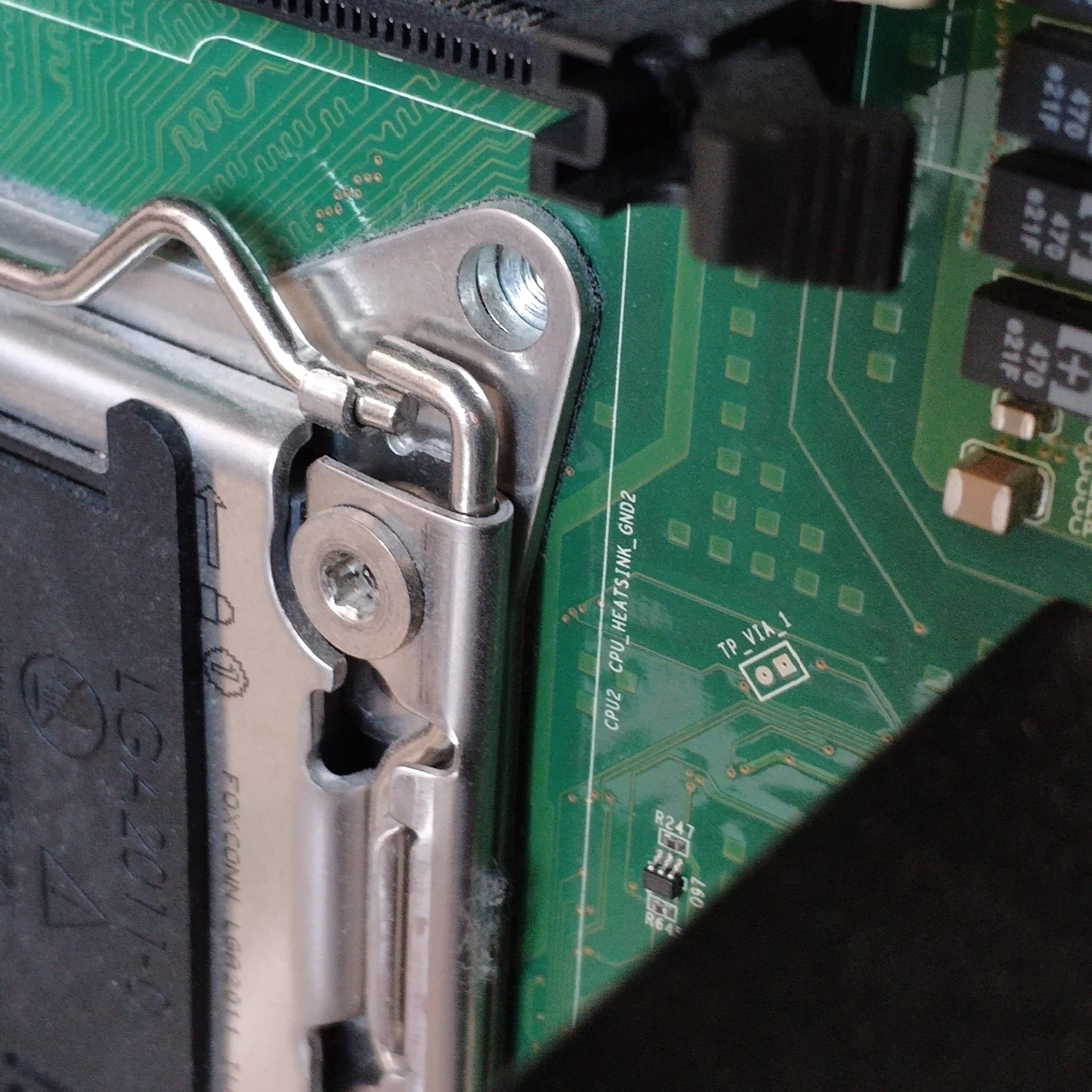

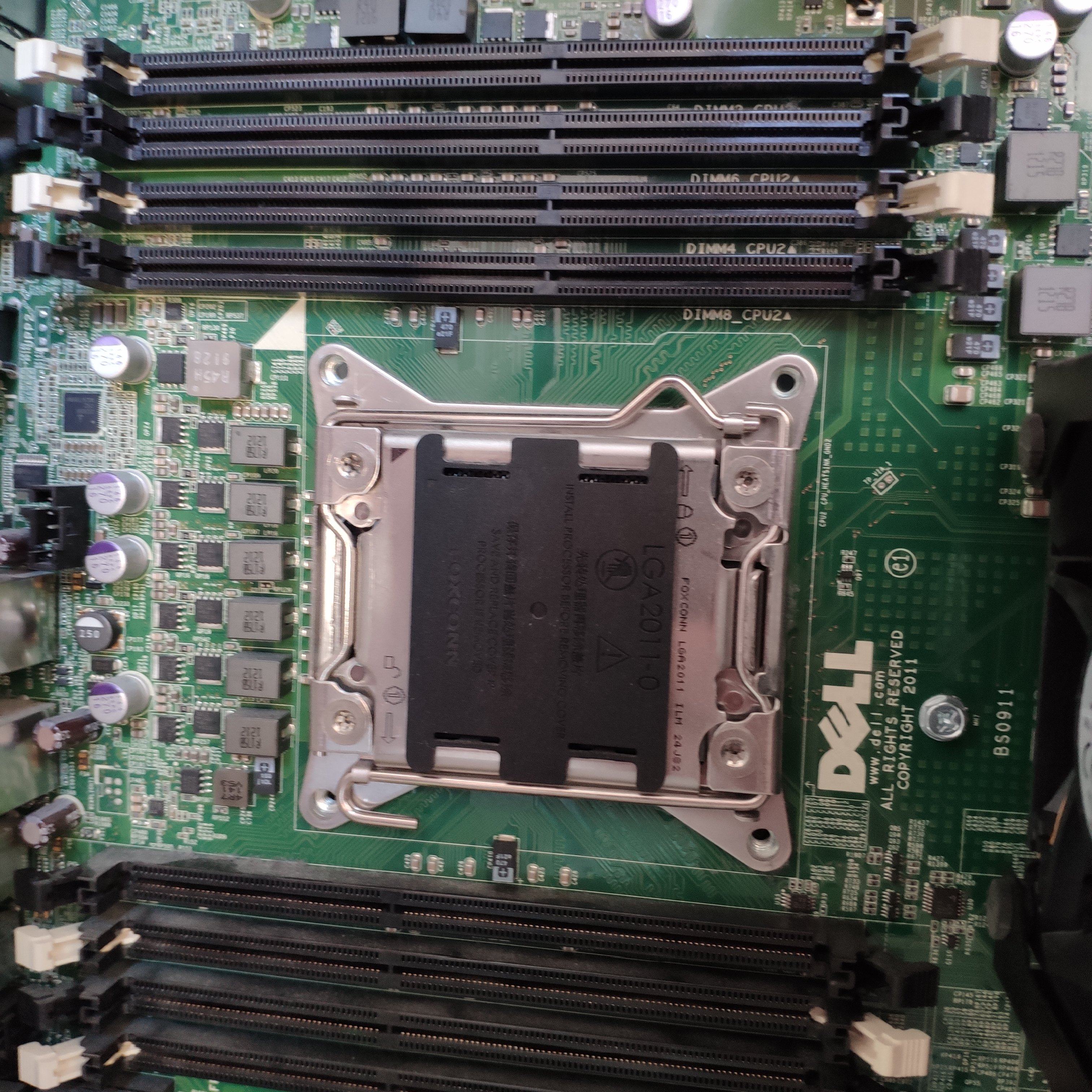

Hallo. Ich besitze einen Dell T7600. Bevor ich den zweiten Prozessor E5-2687w nachrüste (vorhanden), überlege ich, ob es möglich ist, das Gerät auf eine Wasserkühlung mit einem Mo-Ra3 420 umzurüsten. Darüber würden dann die zwei CPUs sowie die neue Grafikkarte (noch nicht vorhanden) gekühlt werden.
Allerdings scheint Dell einen nicht ganz typischen ILM eingebaut zu haben (siehe Fotos), daher weiß ich nicht, ob es ohne einen großen Aufwand möglich ist, einen CPU Waterblock da zu installieren. Sockel ist ein 2011-0
Vielleicht gibt es hier jemanden, der so etwas schon mal gemacht hat, und mir den ein oder anderen Tip geben kann. Waterblock Empfehlung z.B.
