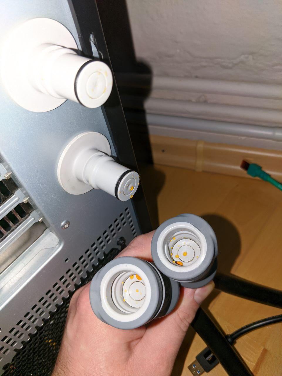

Es kam hier letztens die Frage, wie viel beim Trennen der NS6 austritt. Am oberen Stecker hing auch noch ein Tropfen, der aber vorher abgetropft ist.
Ich halte beim raus-, ähh abziehen einfach ein Zewa drunter. :d
Find immer die sehen ein wenig nach Gardena aus :LOL:
Das soll ja auch nicht das Problem der Koolance sein, sondern das sie irgendwann anfangen zu klemmen.
