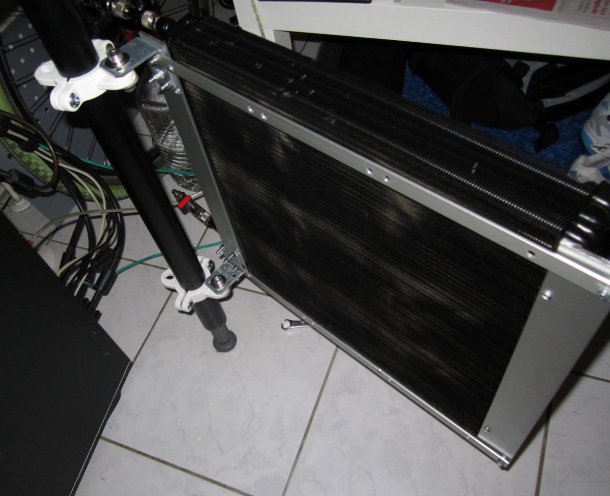

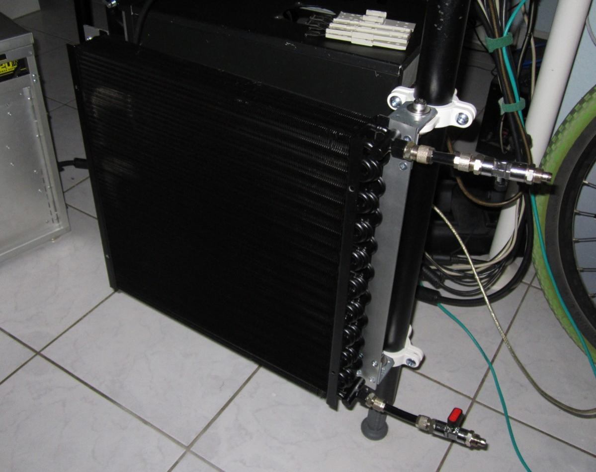

Hab jetzt die einfache variante umgesetzt in Vertikal, befestigt am Tischbein mit IKEA Stolmen Beschlägen und paar Kleinteilen vom Baumarkt
Habe inzwischen die Beshcläge nochmal 45° nach rechts gedrecht damit die Anschlüsse nicht so schnell gegen das Bein kommen.
Primär will ich den MoRa aus dem weg klappen wenn ich den Rechner aufmachen will ohne die gefahr dass der Umkippt oder ähnliches
