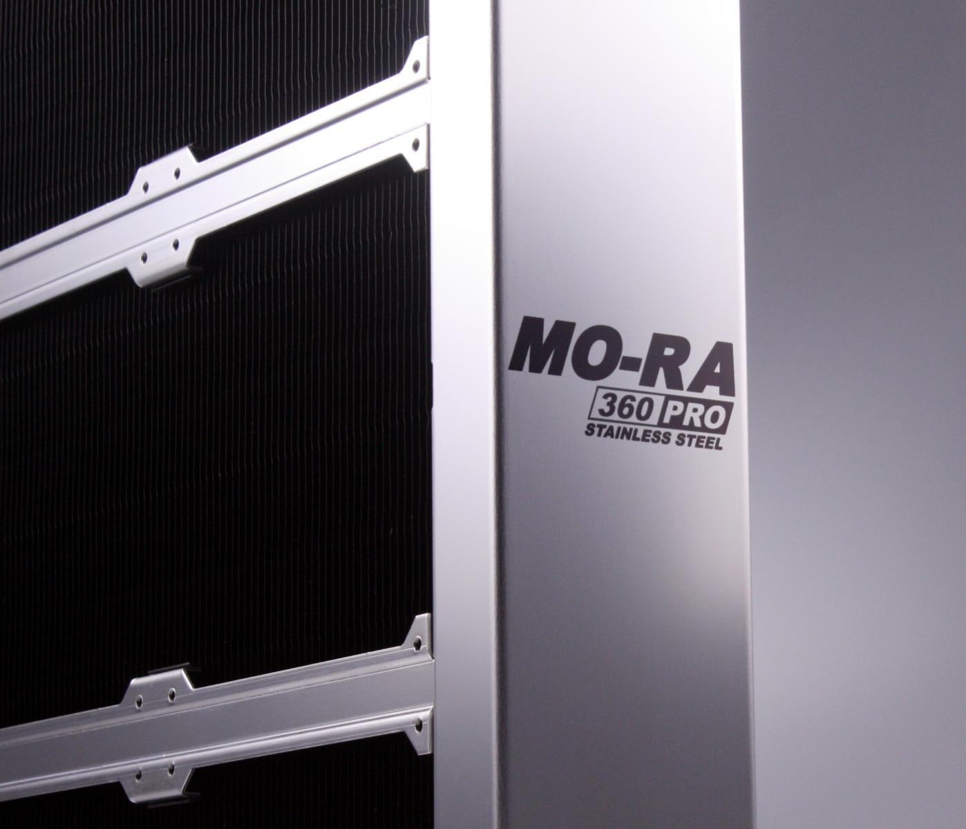

Es gibt bald wohl neue Moras, auch komplett in silber Edelstahl gebürstet. =)
ja, wurden schon vor nem halben Jahr angekündigt, also vor Ostern wird das wohl nix mehr
Is ja toll wenn es neue moras gibt aber ich hab ja meinen noch ned lang deswegen wird der das noch ne weile tun=)...und ja verchromt wird weil es sich bissl vom gehäuse abheben muss...is ja eh schon alles schwarz und rot belecuhtet issa ja nun auch der kleien =)
Wir können auch unbehandelte Lüfterblenden liefern, unser Support kann da sicher helfen (support@watercool.de).
Anbei noch eine kleiner Teaser für die nächste Woche ;)
