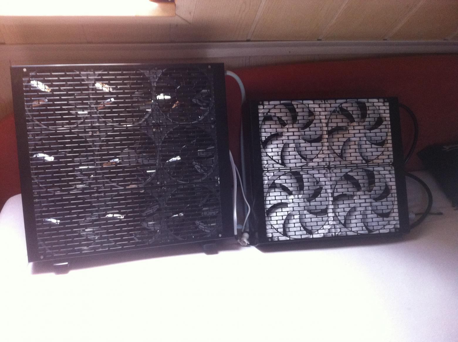

rein interesse halber, welche Variante leistet mehr der 8x180 oder der 18x140?
rechnerisch müssts ja der 140er sein^^
Der 9x140er hat 36% mehr Fläche als der 9x120/4x180er.
Richtig. allerdings bringt das je nach zugeführter Energiemenge möglicherweise auch rein gar nichts. Die Effizienz der Kühlfläche lässt mit sinkender Wassertemperatur rapide nach.
Dazu kommt das die (meisten) 180er Lüfter etwas mehr Volumen fördern im Vergleich mit den schlanken 140er Selbst wenn man die auf die gleiche Fläche hoch rechnet. So gesehen ist der Leistungsvorteil der 9x140er Variante nur bei einem sehr gut heizendem System (min. 2x GPU) überhaupt messbar.
Bei einer CPU-only Kühlung wäre es wohl die reine Platzverschwendung.
vor allem find ich die 180er einfach mächtig schick^^
Da beide Radis total überdimensioniert sind für dein System, kannst du dir den "schöneren" ausuchen.
