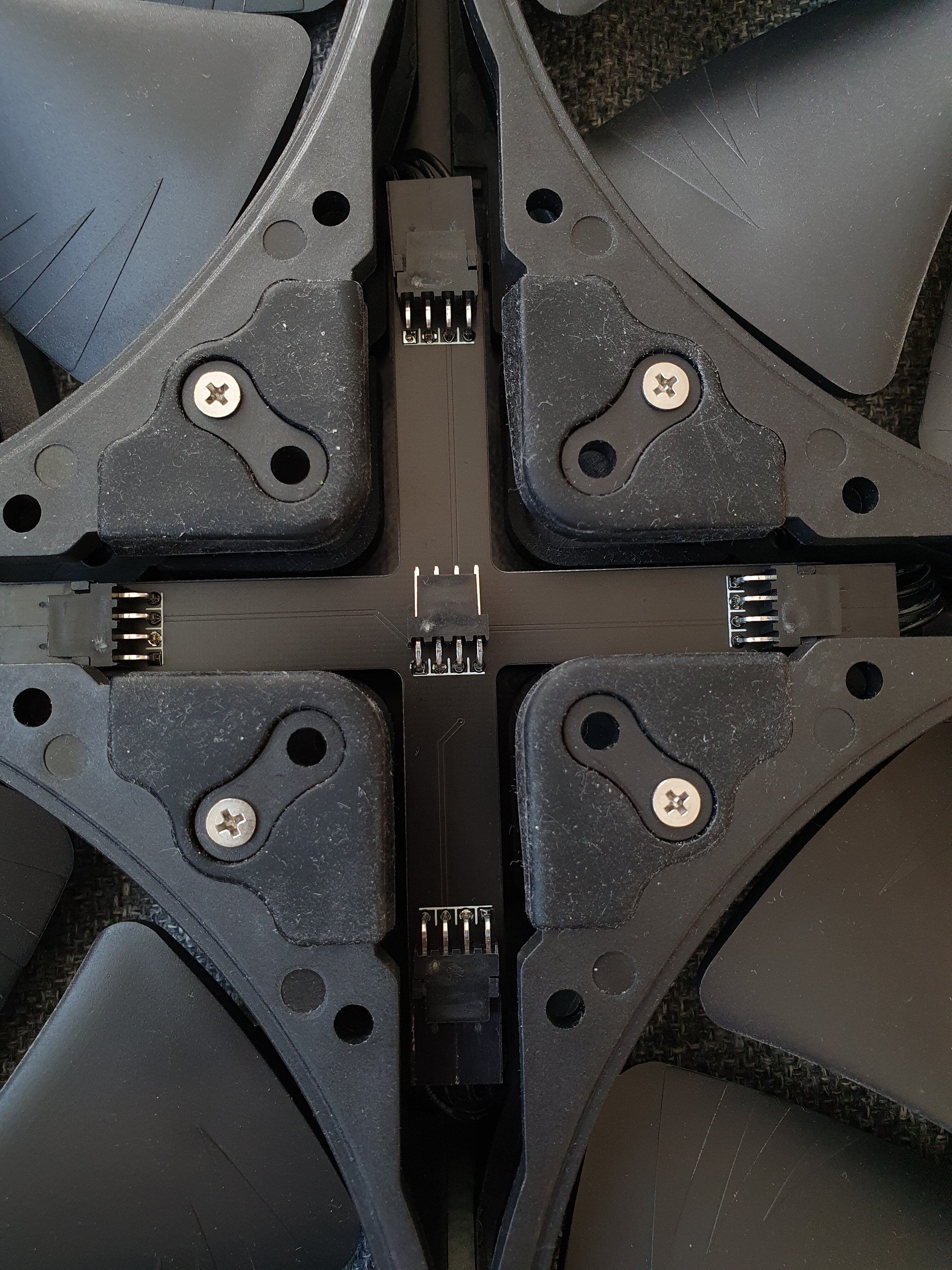

Hier meine Lösung für die Verkabelung der vier NF-A20 auf dem MORA 3 420:
Von den Platinen besitze ich noch vier weitere. Wenn Interesse besteht, versende ich diese gerne an Forenmitglieder bei Übernahme der Versandkosten.

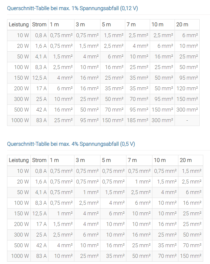

Yeah, i saw it but i'am afraid that 3*0.75 sq mm is not enough to avoid voltage drop (on 9 feet ~ 3 m for example) on comfort length.
If we will use rig with ~ 50 Watts (in common, two d5 pumps + 4*180/200 mm fans) due to the table 3*0.75 sq mm for molex (12 V line) becomes too small even at 1 m length. It is not a critical drop but i don't know how Aqua devices on mo-ra3 will reacts for this voltage drop (i mean 6lt or quadro/octo).

Ich hab das Tasker Kabel mit knapp unter 3m verbaut und kaum Verluste, kurzzeitig macht es ja auch nichts aus, wenn man mal mehr Strom durchjagt. Die Werte sind hauptsächlich für längere Zeiten relevant.
Die 4 200er Noctua haben ja selbst unter Volllast nur 4W, fallen also nicht ins Gewicht. Ich habe es noch nicht ausprobiert, gehe aber davon aus, dass die Quadro auch gut mit 4% Leistungsabfall klarkommt, es hängt ja auch normalerweise kein Gerät dran, welches 12V benötigt um zu funktionieren (sowohl D5 als auch Noctua kommen mit weniger klar).
Aber klar, zwei D5 Pumpen unter Volllast oder auch RGB sind natürlich eine andere Sache, da stimme ich dir zu.
(hope german is ok for you ? )
I used the tasker cable with 3m and don't have any noticable voltage drop. Usually the values in those tables are not for peak currents, so you can calculate with lower values.
4 200mm Noctua require around 4W (full load). I don't think that the Quadro requires 12V and can't cope with 4% drop, there are usually no devices attached to the Quadro that require the 12V (both D5/DDC and Fans work fine with lower voltages).
But yeah, two D5 under full load or rgb stuff are something different!
@deveth0 4% voltage drop is still meets ATX spec (5%) and should be fine for all devices.
