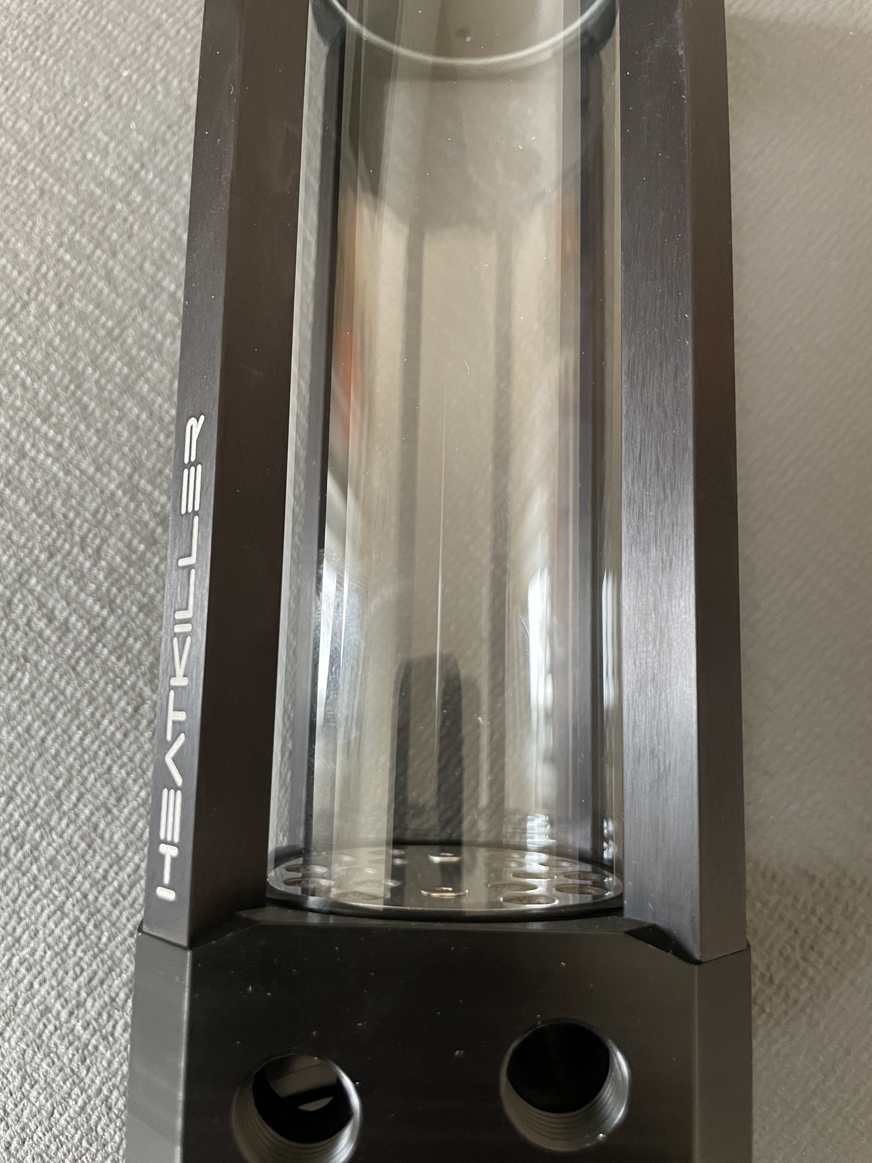

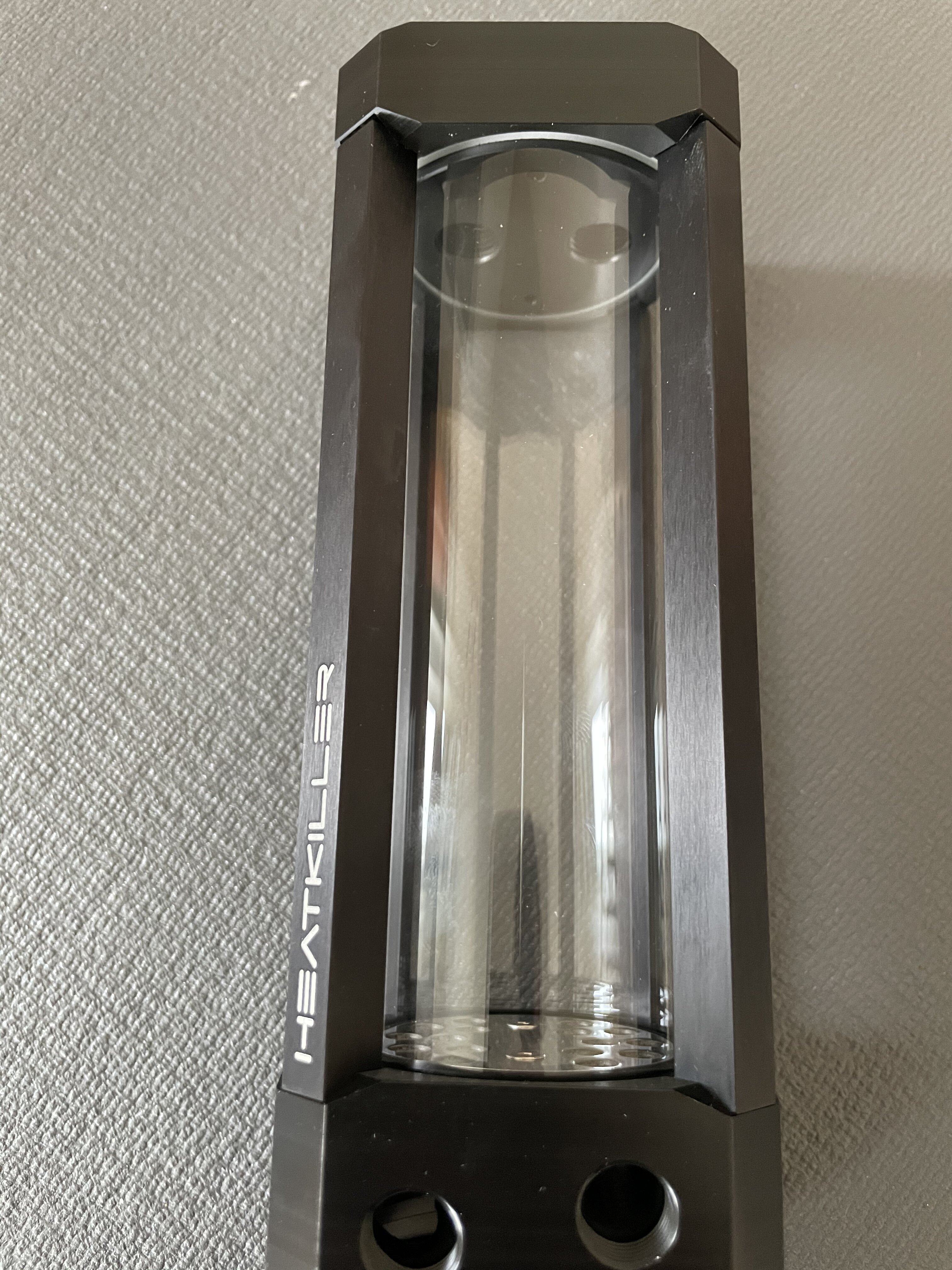

Habe heute meine Komponenten erhalten.
Bei der Tube ist mir aufgefallen, das dort ein Kratzer im Glas vorhanden ist. Ist dieser normal?

Also wenn ich den Kratzer so sehe...
Beantwortet sich die Frage nicht von selbst? :d Watercool per E-Mail anschreiben, die tauschen dir das Glas sicher aus.

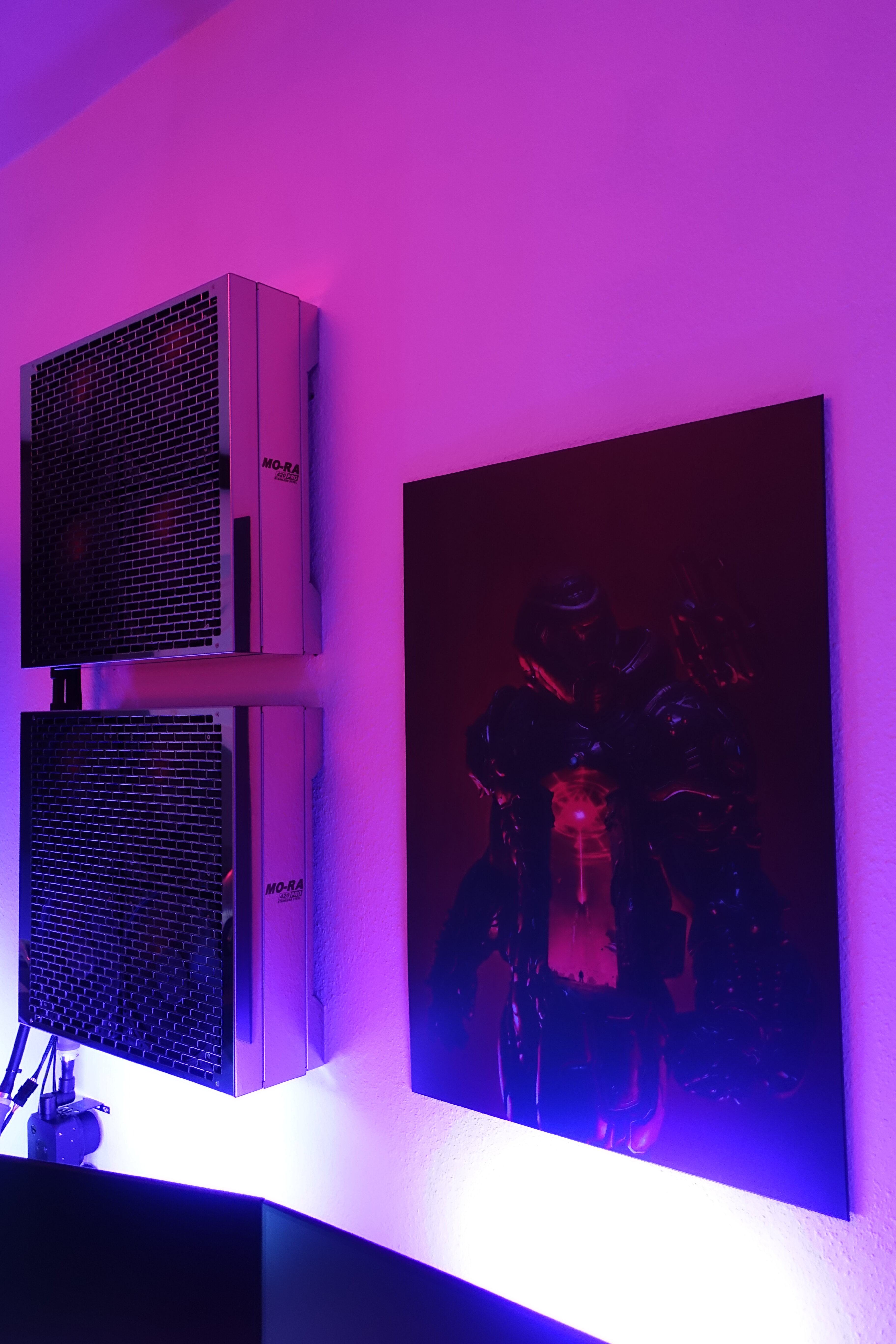

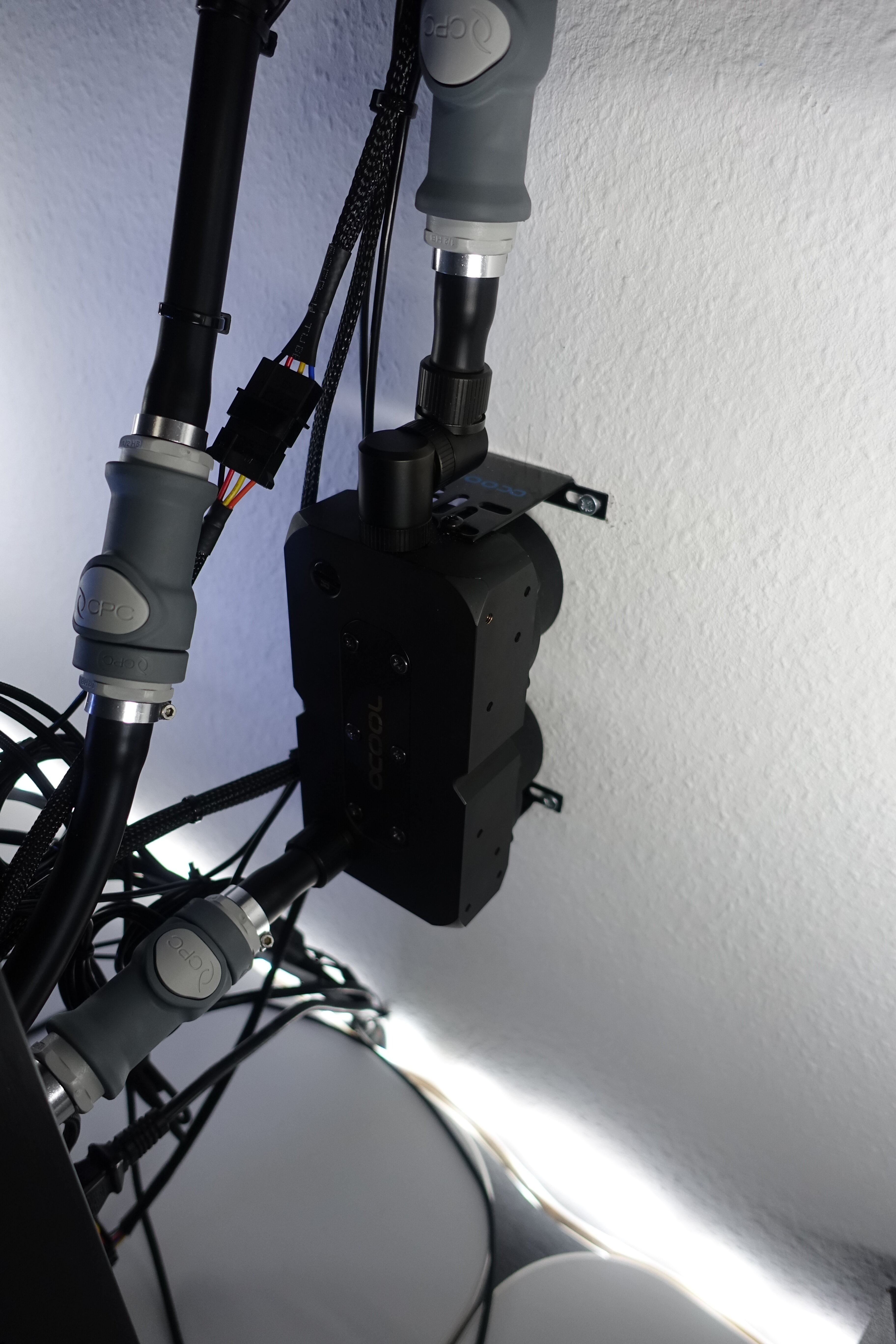

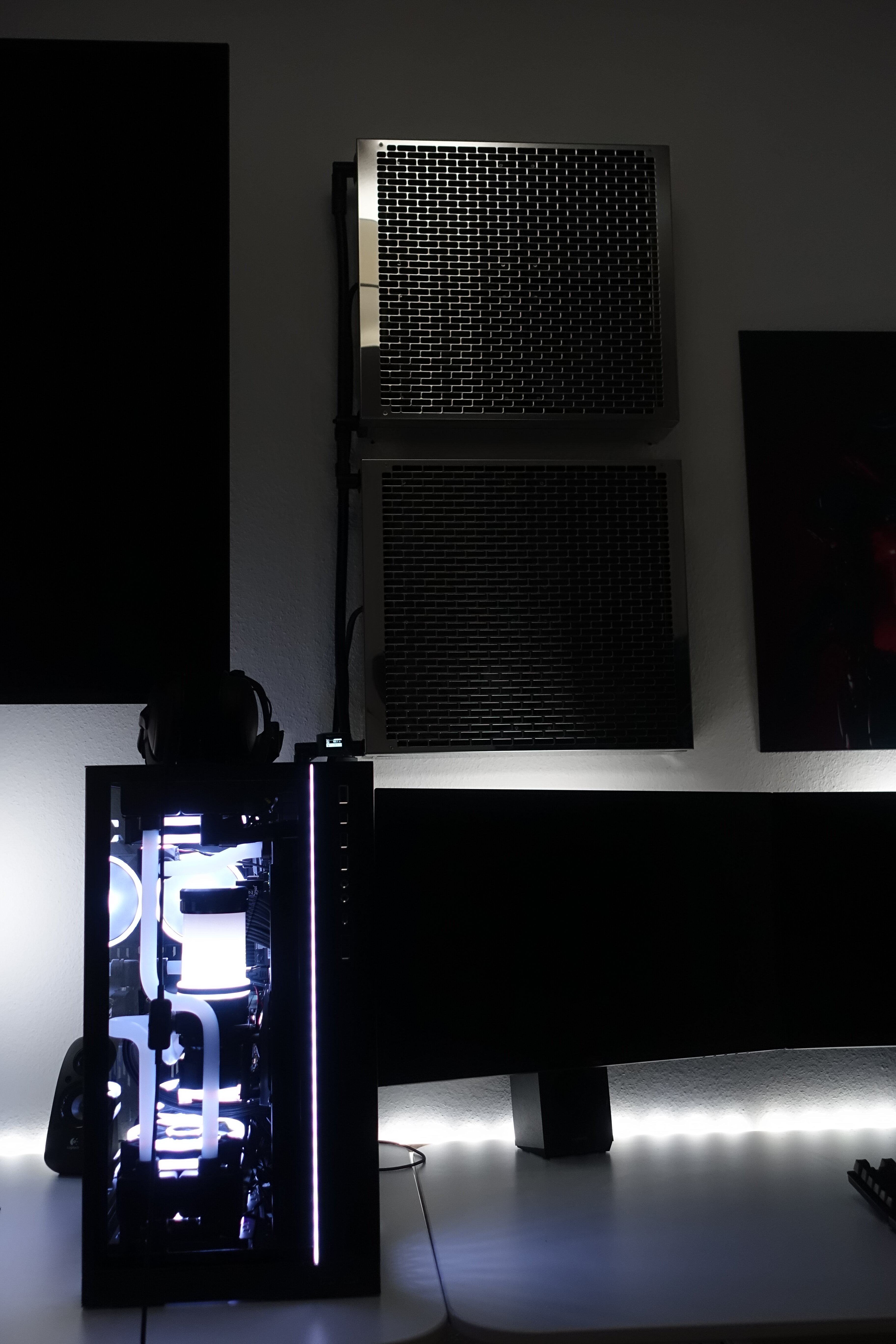

Soo meine doppel MoRa Konstellation ist heute fertig geworden.
Sind jetzt 3 D5 Pumpen im System die auf Volllast 270l/h bewegen.
Finde ich für die Größe des Loops ganz gut.
Aktuell habe ichs auf 160l/h gefixt dann ist alles schön leise und ich hab das beste Delta bei der GPU.
