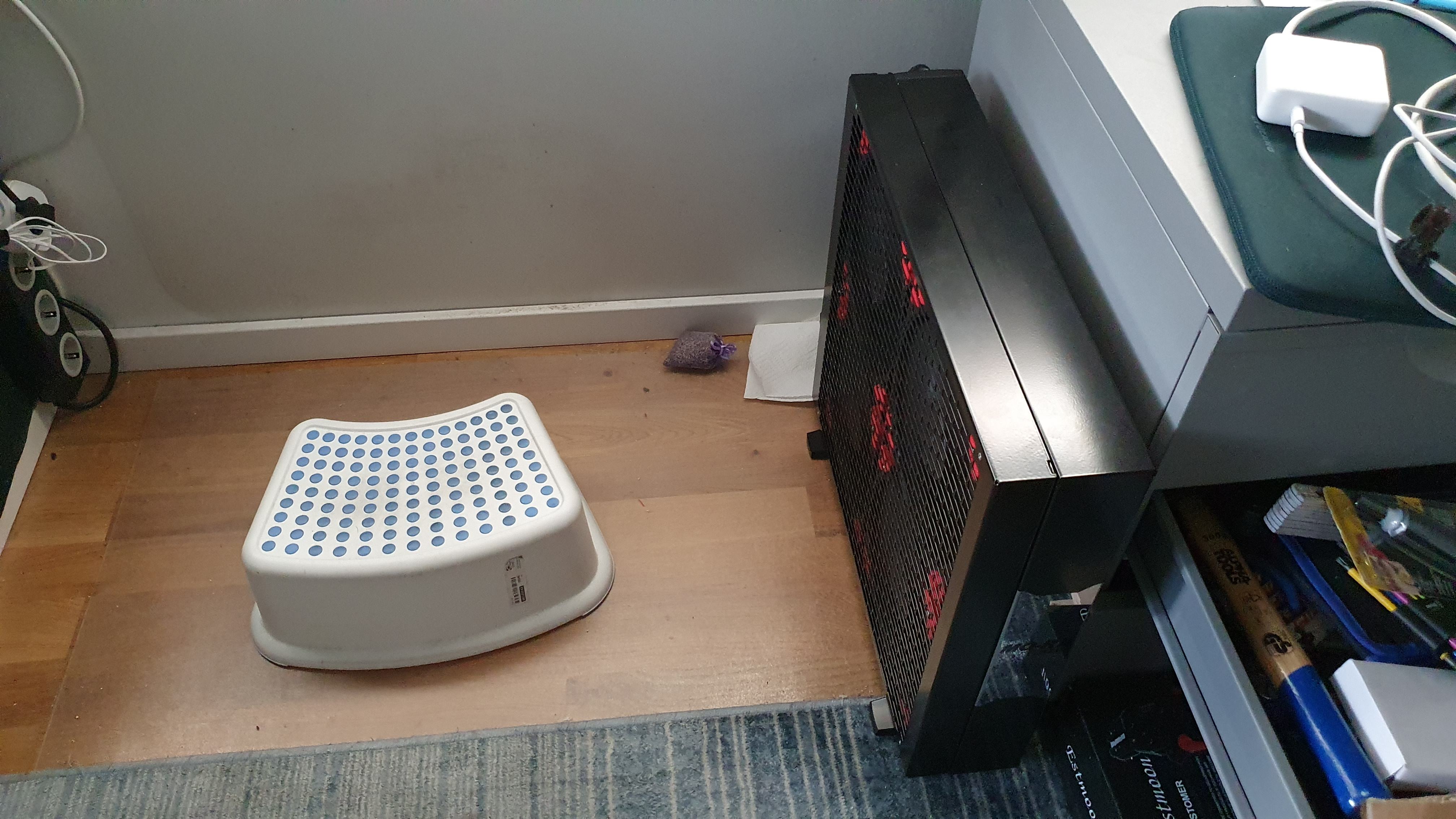

Mal eine ganze andere Frage in die Runde: wo habt ihr alle eigentlich euren Mora hin getan?
Ich habe jetzt gesehen auf den Tisch und einige haben ihn an die Wand montiert.
Ich würde meinen gerne etwas eleganter verstecken, aber ich habe irgendwie Sorge, dass wenn ich ihn unter meinem Schreibtisch zwischen z.B. ein paar dieser IKEA EKET-Würfel und die Wand stelle, dass er dann keine Luft mehr kriegt und sich dort dann eine Warmluftzone bildet :d
Meiner steht einfach hinterm Rechner im Eck. Allerdings ist das hier halt ein extra Raum, quasi unser Büro, da ist meine Frau kulant. Im Wohnzimmer wäre das so wohl eher nicht erlaubt :d
Ihn einfach irgendwo dahinter zu schieben könnte halt echt Probleme mit dem Hitzestau verursachen, das würde ich erstmal testweise ausprobieren an deiner Stelle.

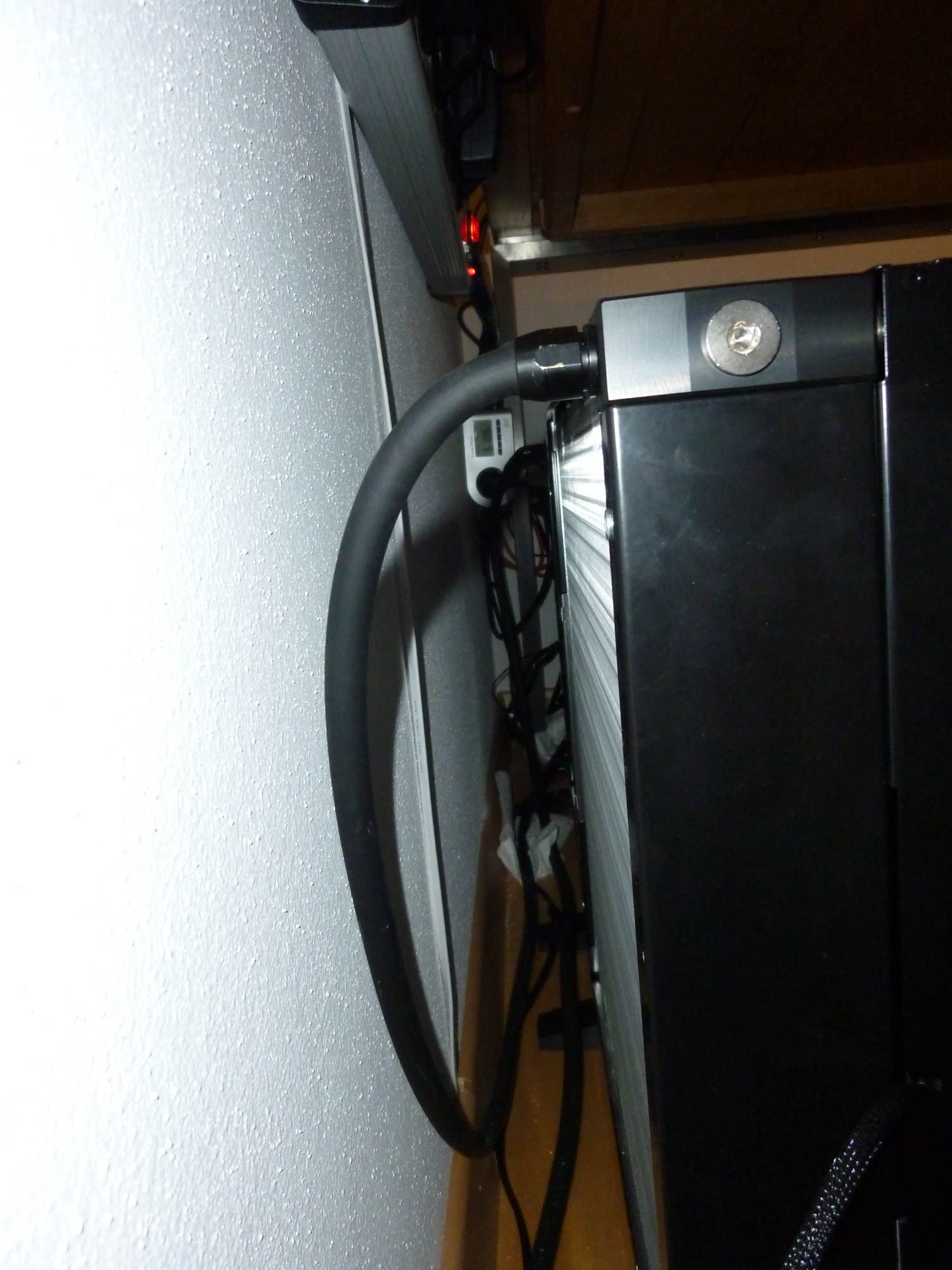

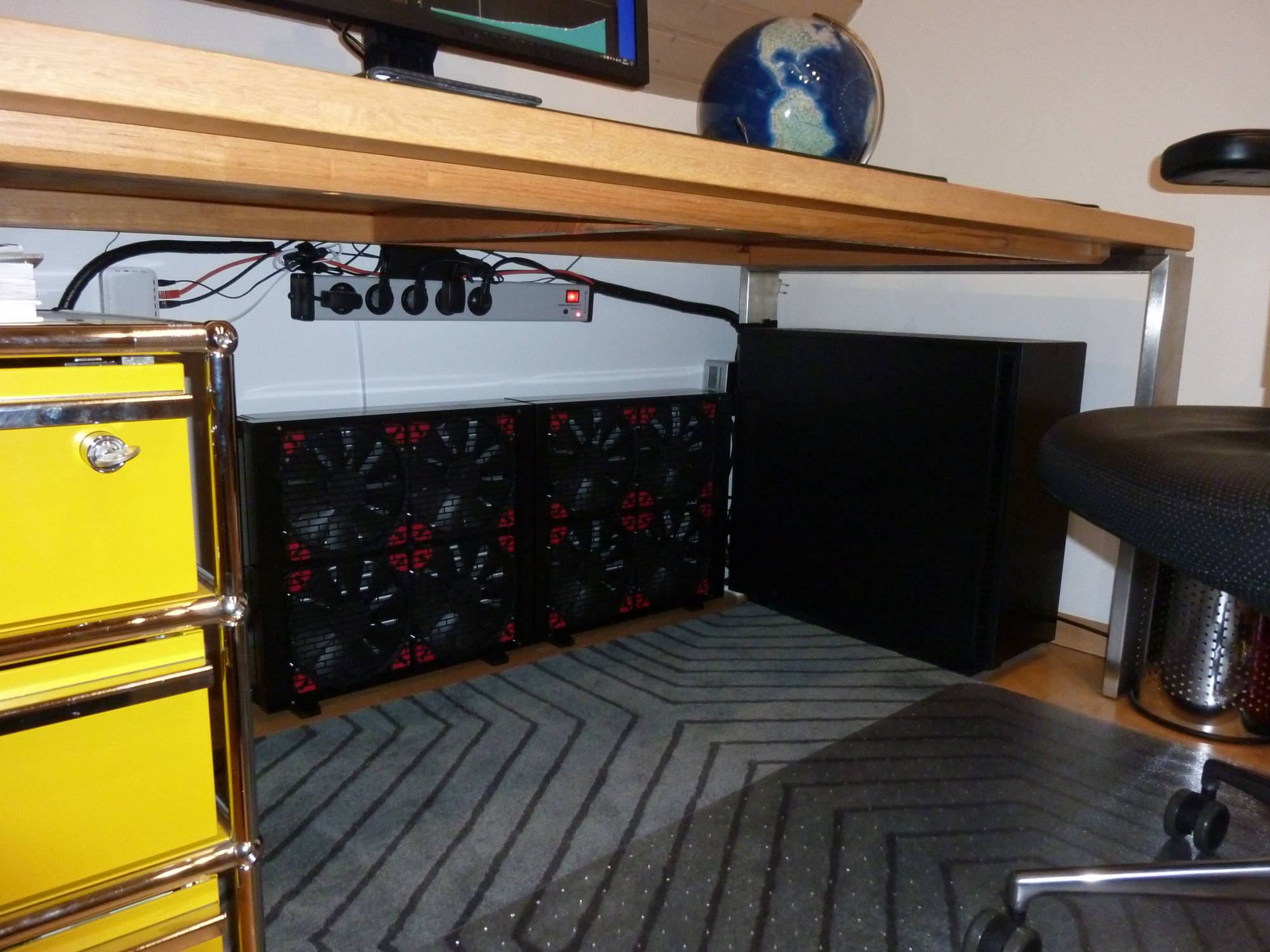

Ich habe zwei unterm Schreibtisch direkt an ner Wand unter ner Dachschräge stehen. Schreibtisch steht ca. 8-10 cm von der Wand weg (da kann zumindest Luft hoch/weg), die beiden Mo-Ras im Abstand der Füsse zur Wand. Meine Wasser-Temps sind prima, die Mo-Ras laufen die letzten Monate immer nur zwischen 350 bis 400 rpm.
Ganz ehrlich - der ganze (Zweit-)Büroraum ist ne einzige Warmluftzone bei meiner Dauer-Nutzungsweise, da ist kein Unterschied zwischen "unterm Schreibtisch" und Rest zu bemerken. Wenn Du den nicht völlig zubaust, würde ich keine Probleme erwarten.

Meiner steht unterm Schreibtisch, funktioniert super. Um einen Abstand zum Rollcontainer von 3-4cm zu haben, sind da noch POM Abstandhalter montiert.
