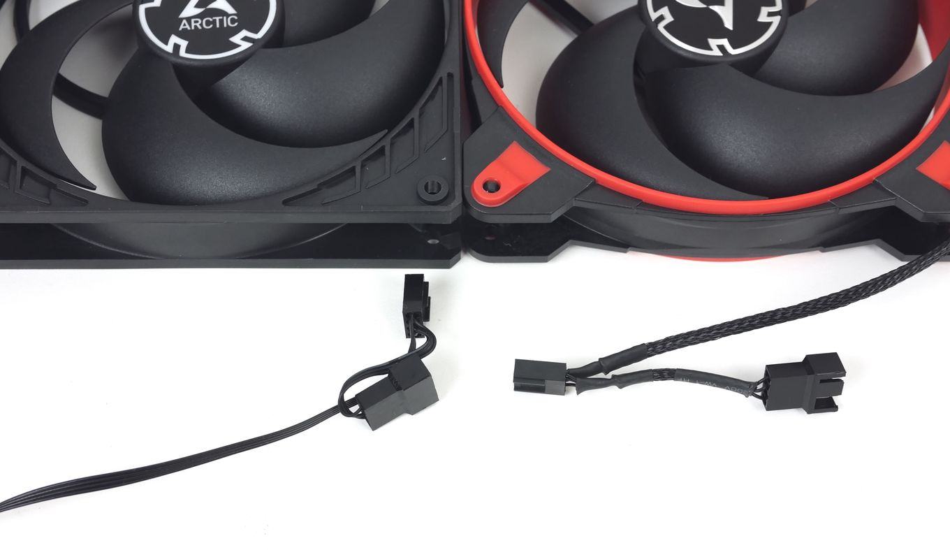

@Frozburn Cableing should not be an issue at all, just buy the PST version and dasychain them. ;)

[USER = 328728] @Frozburn [/ USER] Cableing should not be an issue at all, just buy the PST version and the chain them. ;)
The only other Arctic P14 fan that I can find here is a permanent 1700 RPM version (which costs 4.5 euro, even cheaper) I might just get those hah: d from 6.30 euro to 4.5 euro these fans are just so cheap it's insane.

@Frozburn Thats the correct version:
Can only find this one for 6 euro here (not from scan, but just to show the model) https://www.scan.co.uk/products/140...0rpm-728cfm-fluid-dynamic-bearing-black-4-pin
and the one that is constantly running at 1700 RPM.

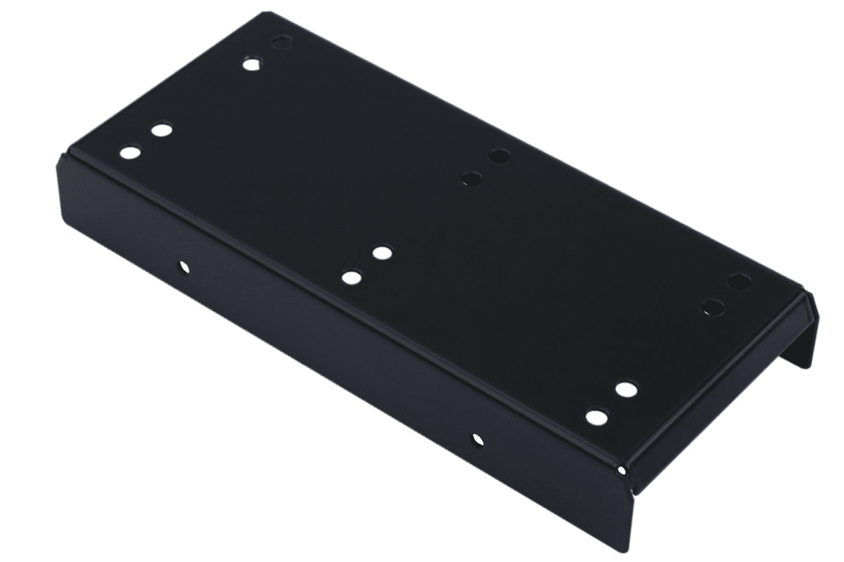

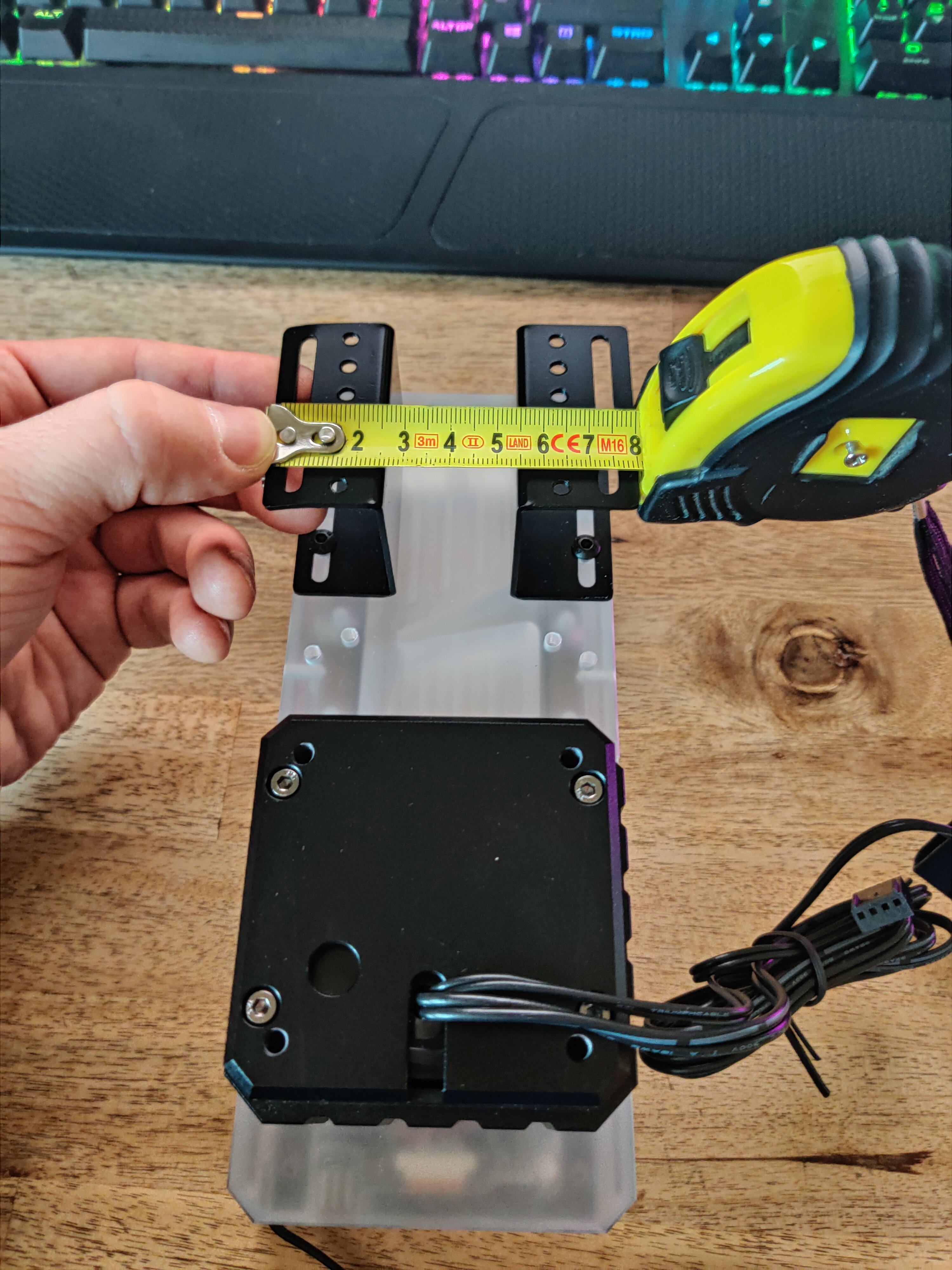

Mich hat jetzt auch der Mo-Ra Virus gepackt und bei der Planung wollte ich eigentlich die klassische Heakiller Tube mit Halterung Variante nehmen. Leider ist die überall ausverkauft, ich hab aber noch eine Barrowch Pumpe/Res combo für mein kommendes V3000 build. Das würde ich gerne in der Zwischenzeit nehmen in Verbindung mit dem MO-RA3 Adapter:
Glaubte ihr geht sich das mit den Löchern aus? Ich hab auf Aquatuning keine Maße dazu gefunden:
Grob über den daumen gepeilt (komme leider nicht besser dran) haben die Löcher 32mm und 51mm Abstand beim original.
Dazu ist die Halterung ~6,5cm breit, falls du selber bohren willst.

Ich wollte eigentlich alles bei Aquatuning bestellen (Versand nach AT) und ich meinte das hier (ist sonst nirgends Lieferbar):
