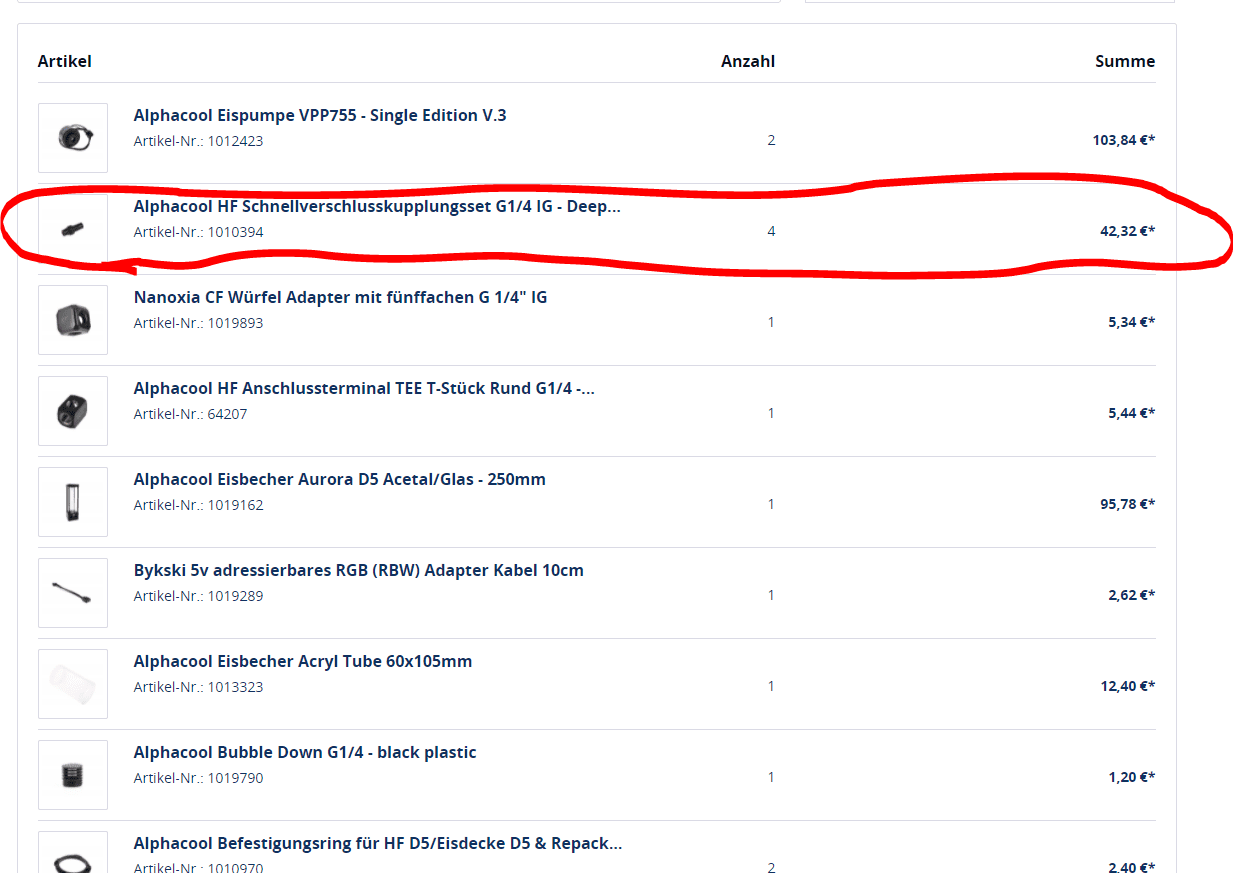

Hab mir jetzt mal 4 Stk. dieser Schnellverschlusskupplungen zum verschrauben bestellt und werde berichten, bin schon gespannt. Wenn die gut abdichten (auch beim aufschrauben), dann würde ich 10€ pro Stk dafür ziemlich fair finden :) Auch auf den neuen Eisbecher bin ich gespannt bzgl. Lautstärke in Verbindung mit der VPP755.

Welche Schnellkupplungen von Alphacool?
In dieser Richtung ist es bei mir dicht bis jetzt.
Ne die Schnellkupplungen die er im Bild hat sind die zum Schrauben @KaerMorhen
Es gibt ja noch die hier https://www.alphacool.com/shop/ansc...-schnellverschlusskupplungsset-g1/4-ig-chrome die sind den QD3 ähnlich.
Gehe auch davon aus, dass die zum Schrauben zuverlässiger sind, aber geht für mich halt irgendwie am Sinn von ner Schnellkupplung vorbei ;)
Wieso geht das am Sinn vorbei? ist doch viel sicherer :) dauert vll. 5 Sekunden länger xD
