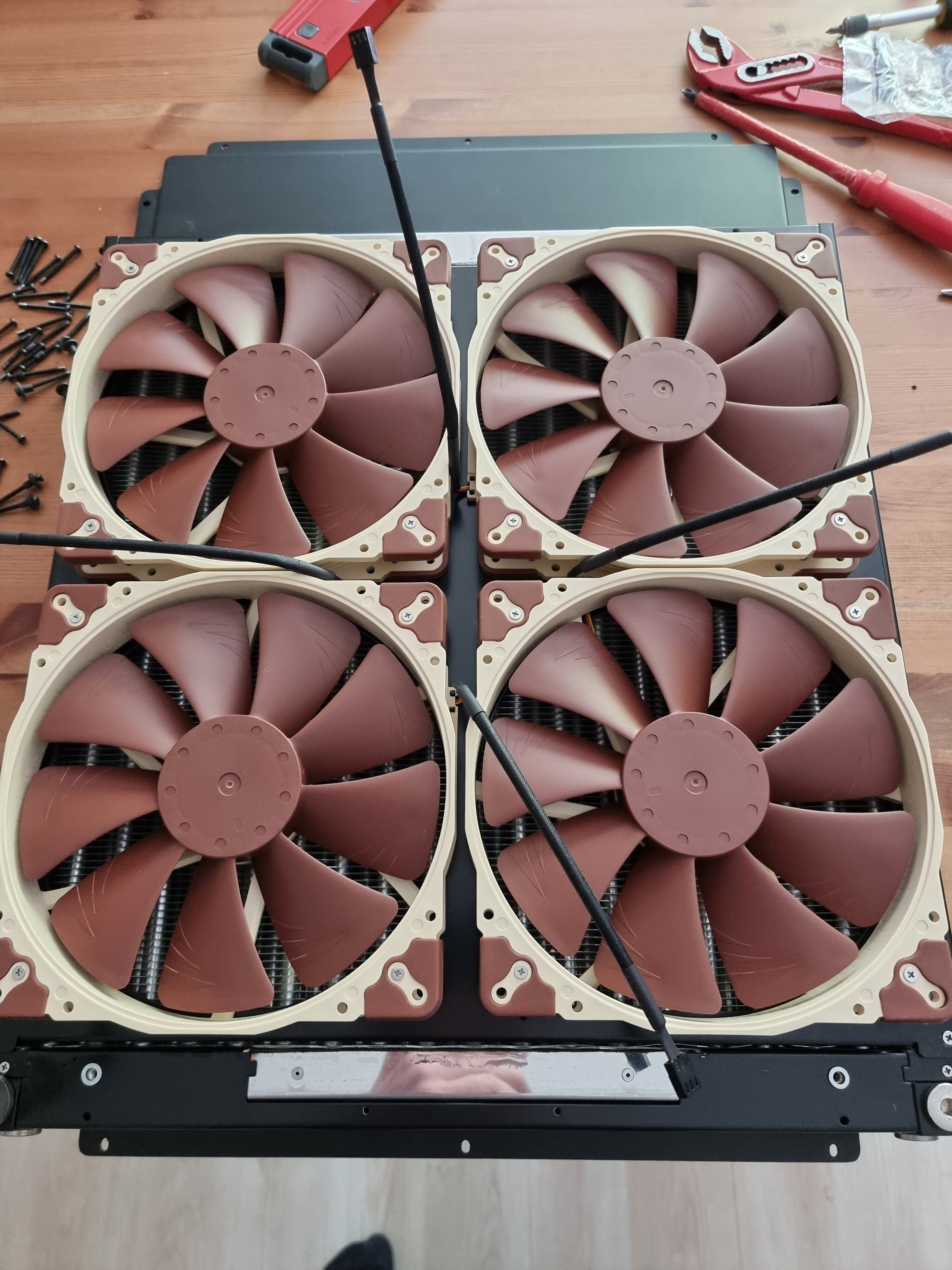

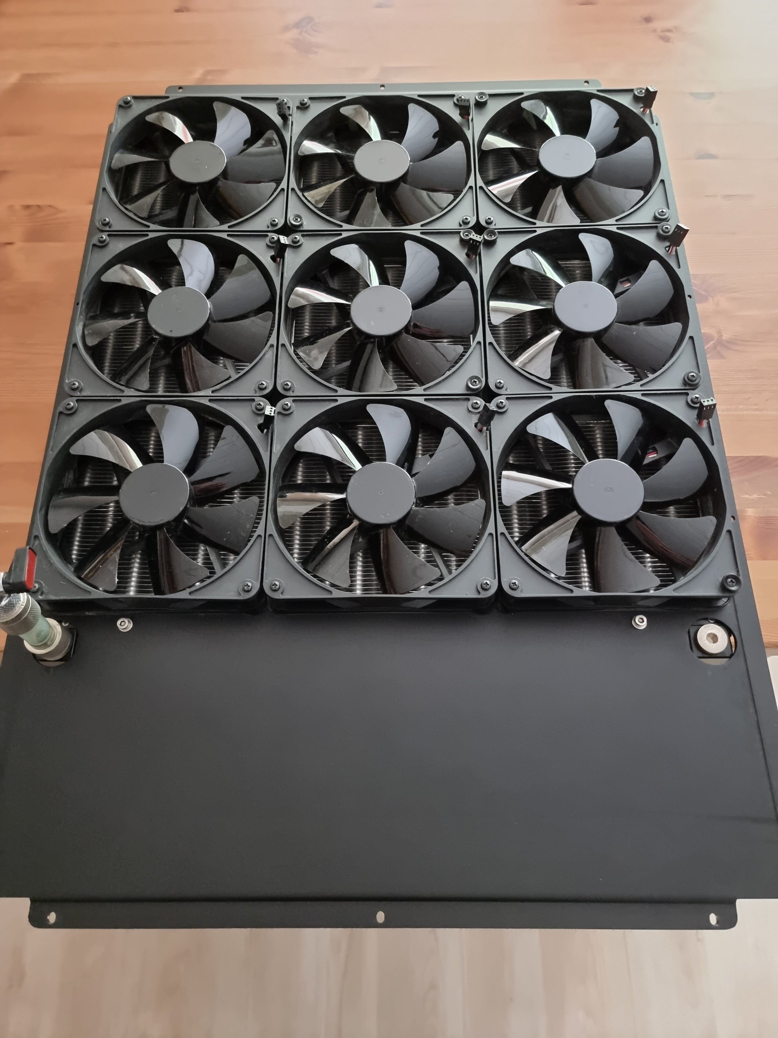

So hier die versprochenen Photos vom Umbau:

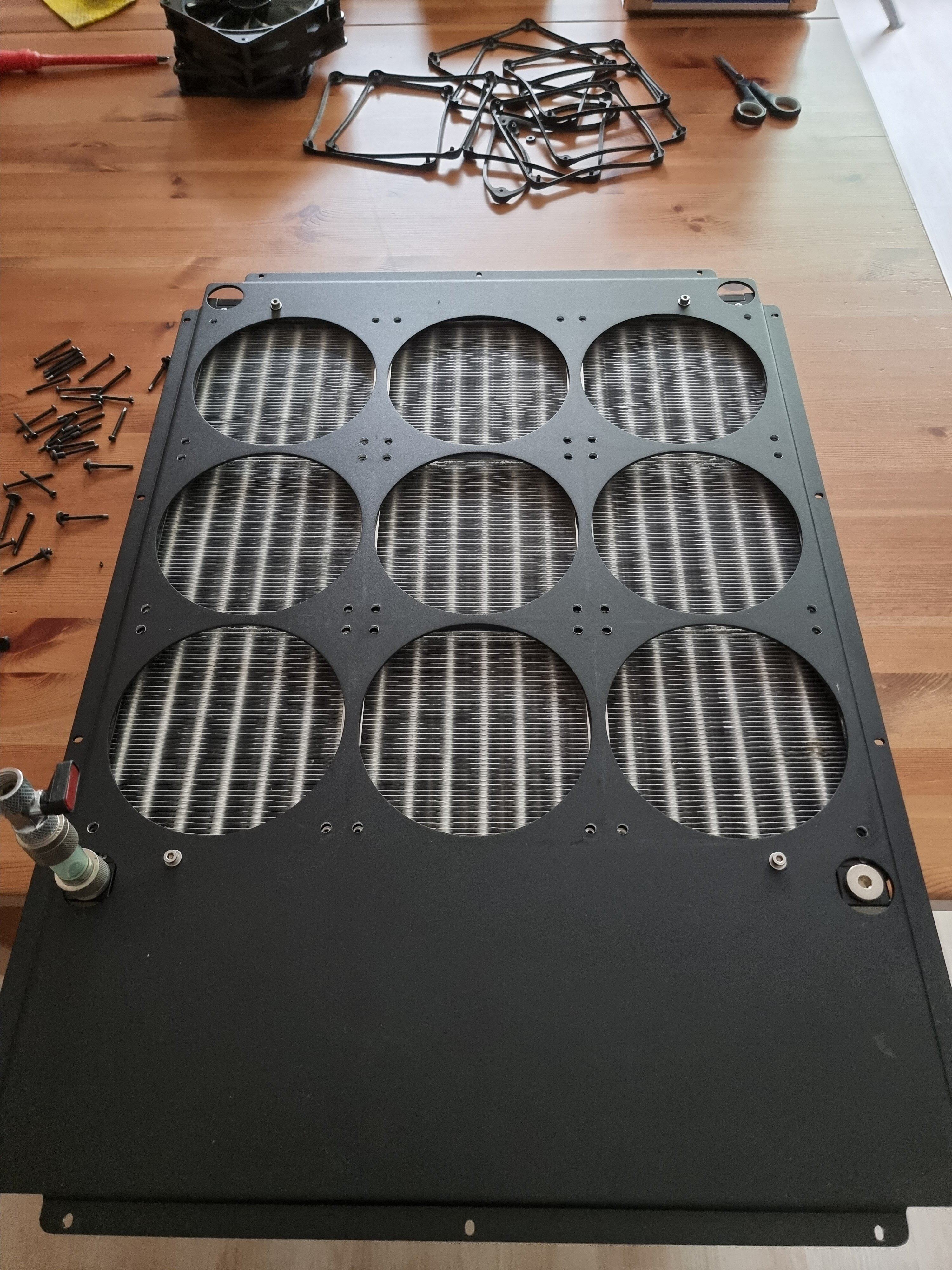

Hier sehen wir, den Mora noch auf der CaseLabs-Einbauplatte mit 9 140er Lüftern. Dabei handelt es sich um NB-BlackSilentPRO 700RPM
Hier sind die Lüfter dann abmontiert, oben im Bild liegen die Gummi-Unterlegrahmen, welche ich zuvor mal erwähnte.
Hier der Mo-Ra ohne die Montageplatte:

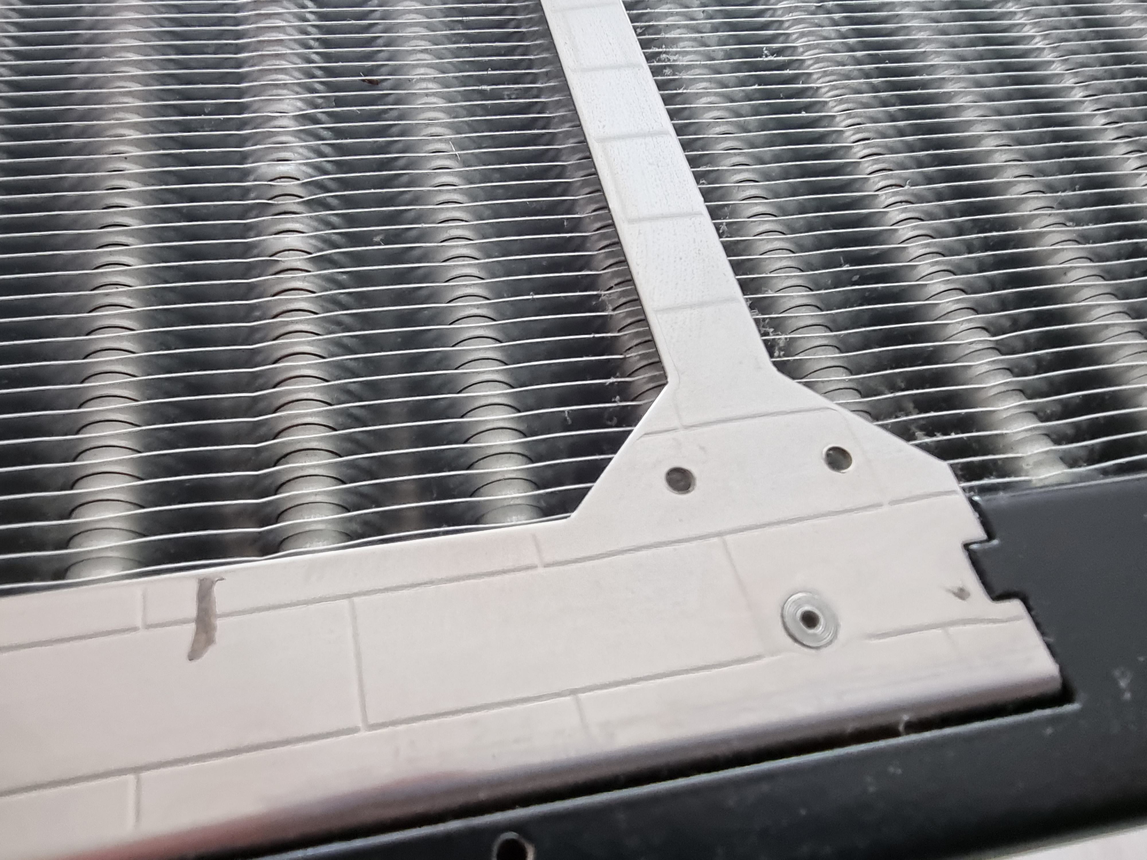

Um auf die Frage der Befestigung der Mittelschiene zu sprechen zu kommen, diese ist vernietet, wie man hier sehen kann:

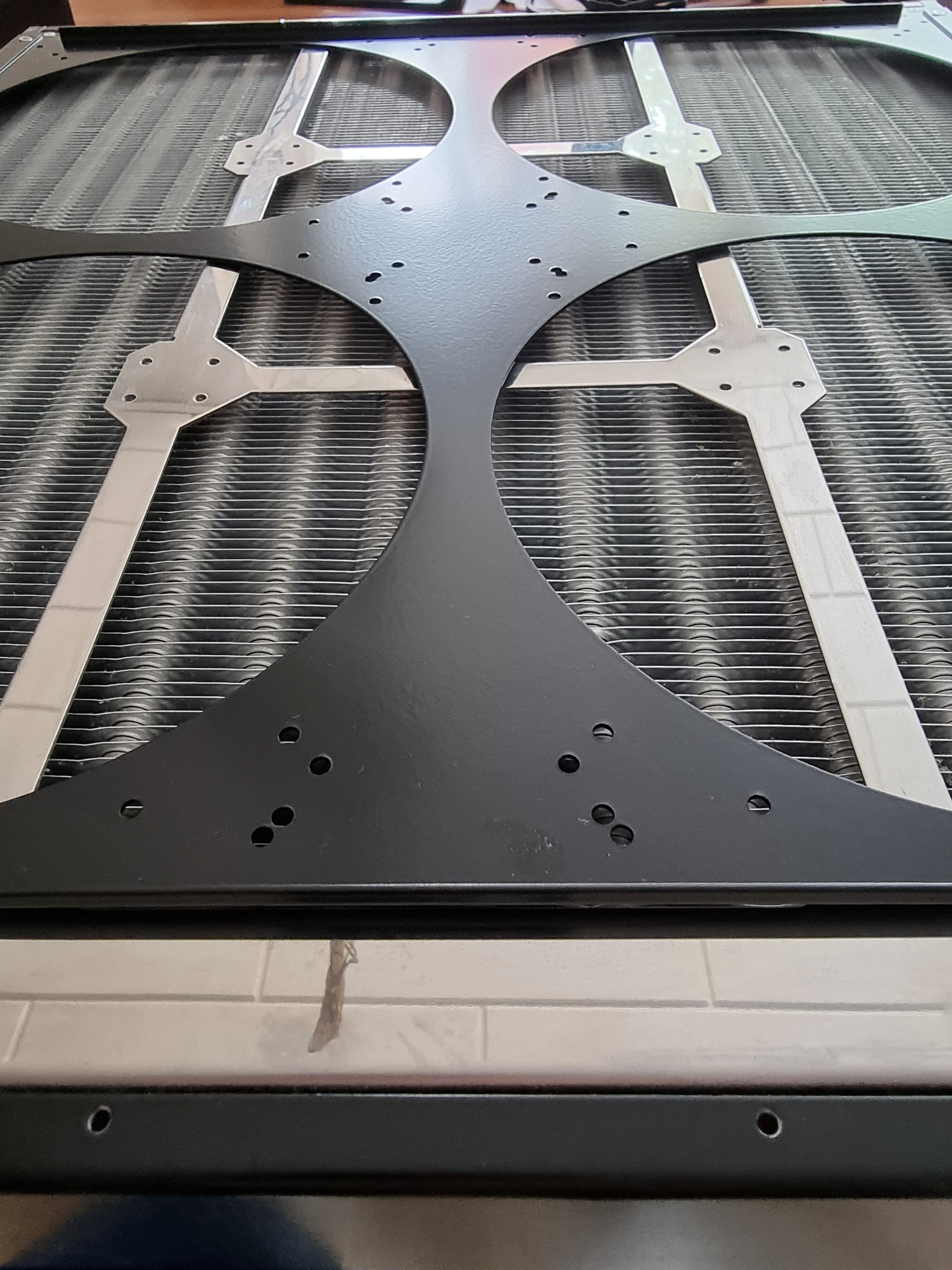

Hier der Montagerahmen für die 200er einmal draufgelegt, beachtet hier, dass dieser oben und unten eine Kante hat, welche eigentlich nach unten gehört und laut watercool mit der Mittelstege kollidiert so dass nur diese entfernt werden muss .... das stimmt nicht so ganz, wie sich gleich noch zeigen wird:
Diese Kante kollidiert nämlich auch mit den Ecken des schwazen Rahmens der den Mo-Ra umschließt, so dass hier auch nachgearbeitet werden muss, siehe hier:

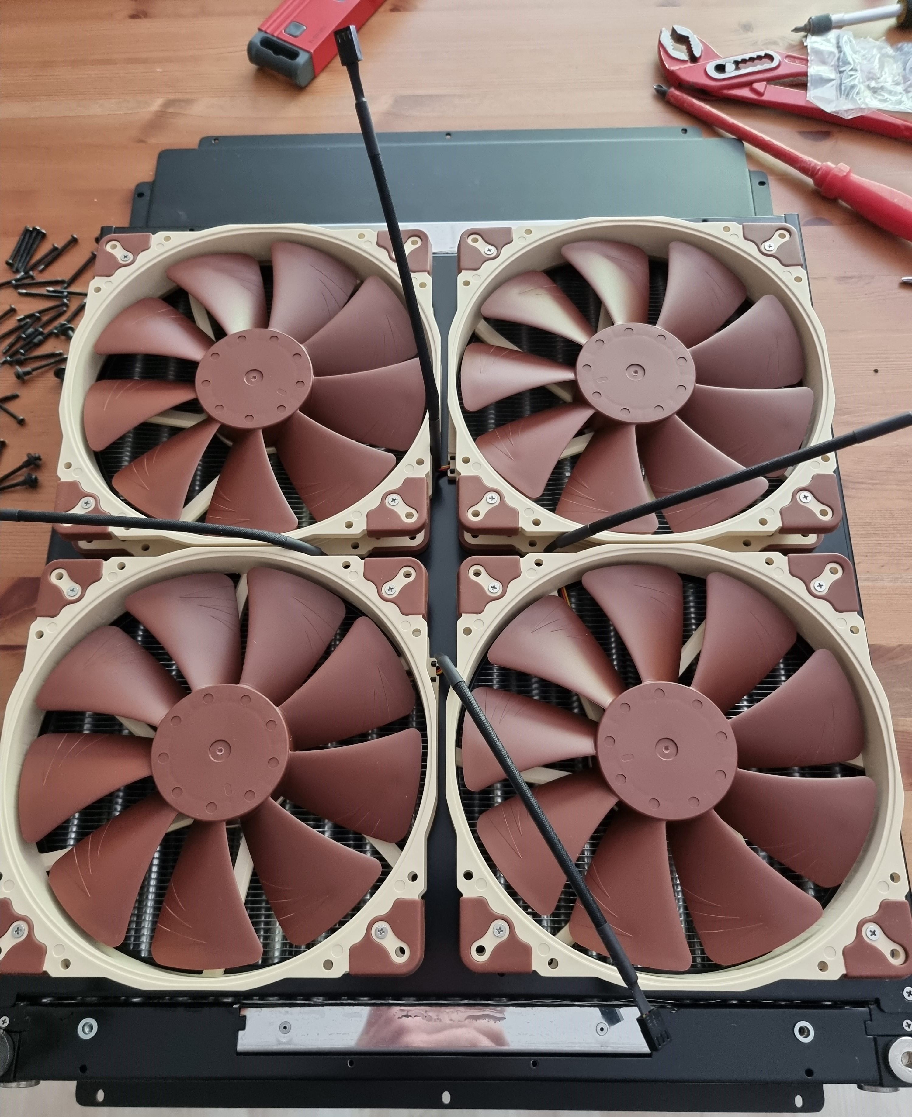

Ist einem dies gelungen und der Mittelsteg rausgedremelt, sieht so oder so ähnlich der Mora mit 200er Lüftern aus:

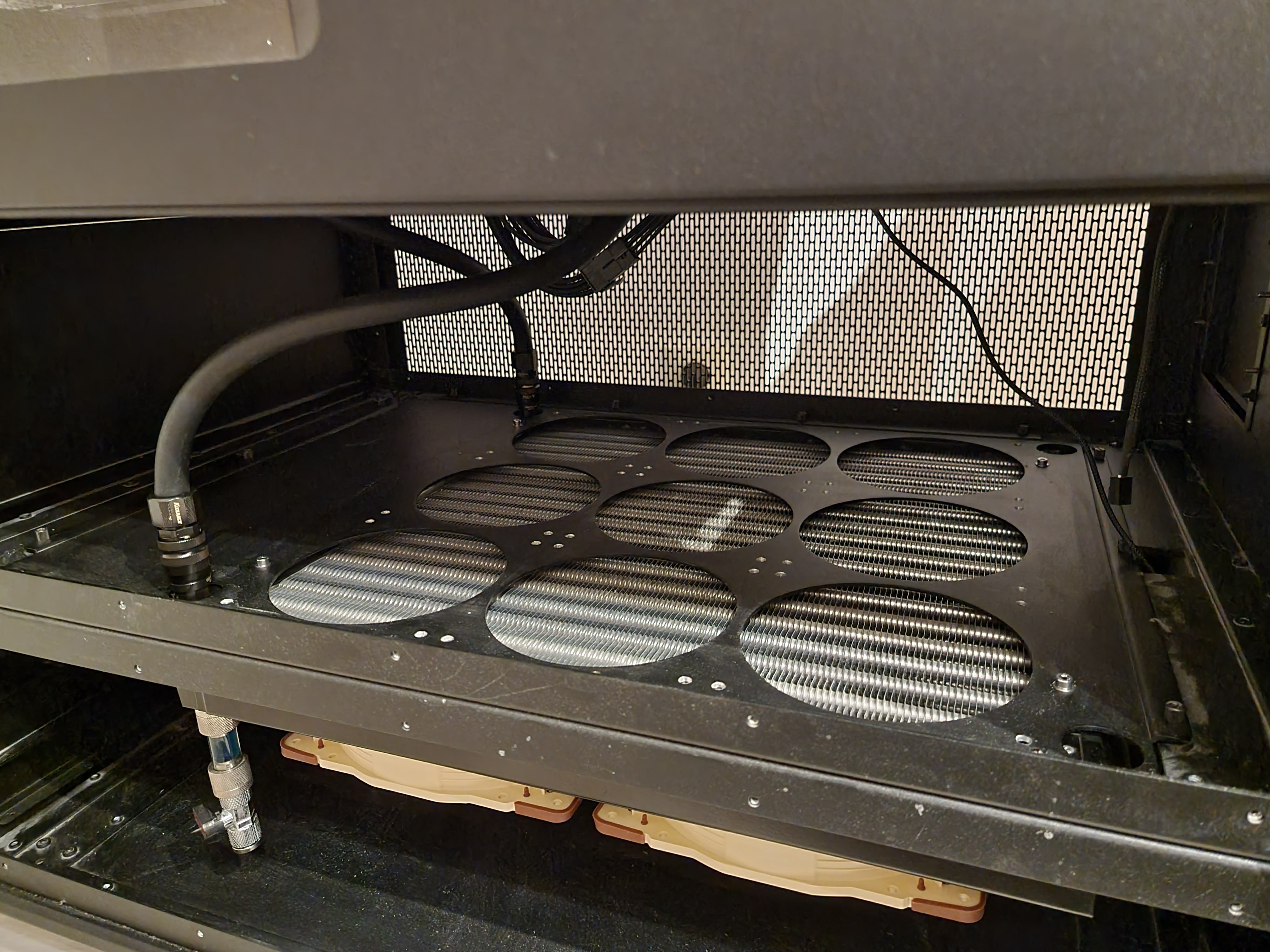

Und hier ist es dann wieder im Magnum TX10-D eingebaut:
Dies soll nicht das finale Ergebnis sein, da ich den Rahmen noch modifizieren möchte und die 9 Löcher für die 140er entfernen werde, da diese sich jetzt auch nicht gerade positiv auf den Luftstrom auswirken, dafür wird aber eine Stichsäge mit Metalsägeblatt notwendig werden, da die Materialstärke von CaseLabs einfach auf stundenlanges dremeln und den Verschleiß von zig Trennscheiben bedeuten würden.
Die Modifikation des Mo-Ra mittels Dremel hat mich 3,5 Trennscheiben gekostet, besser und sauberer ließe sich das ganze machen, wenn es sowas wie eine Metallfräse für den Dremel gäbe, welche mit der Parallelführung genutzt werden könnte ... keine Ahnung ob es sowas gibt, frei Hand sind die Kanten eben nicht super gerade.
Fazit: Jedem der nicht der große Dremel-Held ist oder dies werden möchte, würde ich empfehlen das Angebot von Watercool anzuenehmen und die 60 EUR für den Umbau + Versand zu investieren.

Wenn der Dremel nicht mehr reicht, greift man zur Flex. Die durchtrennt auch 2mm Stahl ganz gut. Keine Ahnung, wie robust das Material bei Caselabs ist, aber mehr als 2mm Stahl wirds wohl kaum sein.
Wenns ordentlich werden soll, darf man mit dem Dremel nicht zu nah dran und muss halt feilen.
Man sollte dabei auch Maske tragen und am besten im Freien. Der Staub geht überall hin.

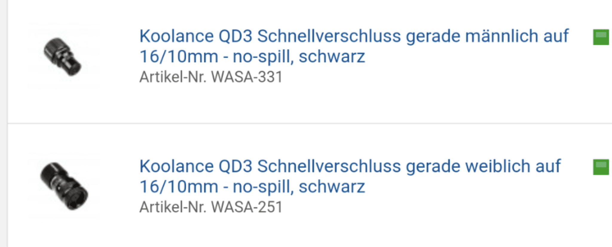

Kurze, vllt doofe Frage - die beiden unten genannten sind die richtige Kombination zueinander oder?
Und auch die, bzw. eine aktuelle Empfehlung für Schnellverschlüsse, oder?
Ja ist die richtige Kombo und ja die QD3 sind gut (auch CPC NS6 ist hier weit verbreitet im Forum, aber etwas teurer)
