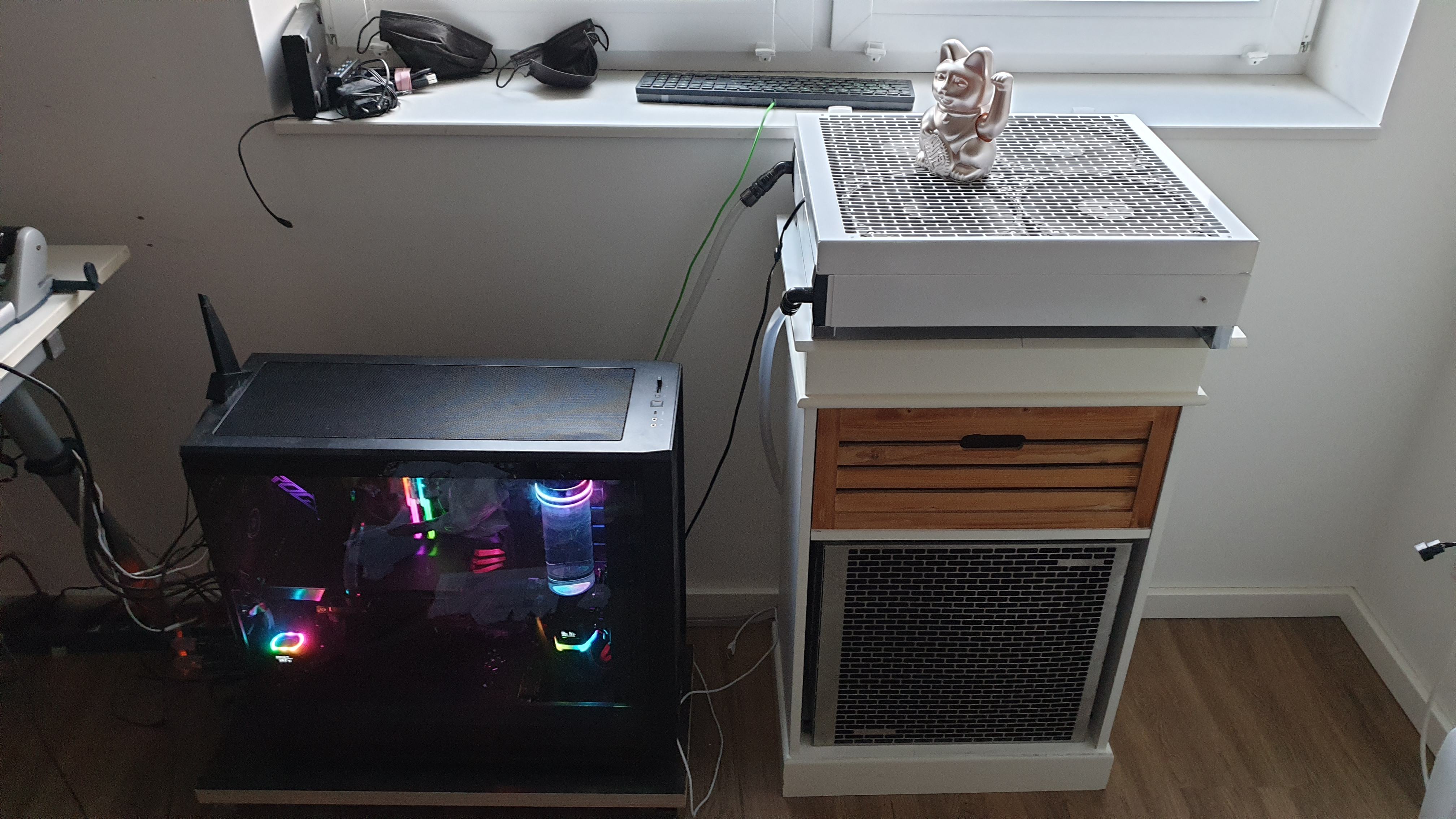

Hab halt kein Geld und kein Werkzeug dafür, gescheige denn den Arbeitsplatz, aktuell bin ich jedochn mit meiner neuen Schranklösung mehr als happy.
Muss nur die Rückwand teils entfernen und mit 4 Stahlwinkeln die Seiten stabilisieren.
Ein EK Coolstream 420 CE mit 45 mm dicke sollte ja für den PI genügen , dazu 13/10er Schlauch und Co aus der Restekiste. Fehlt nur der Kühler.

Habe ja jetzt ne Lösung die super läuft. Nur der Kabelsalat muss gebändigt werden.
