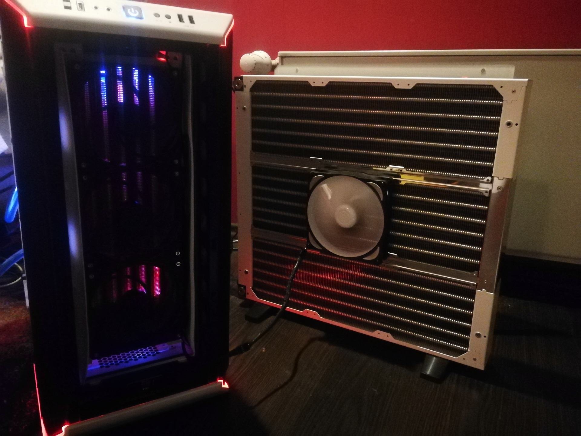

So es läuft seit heut morgen 7 Uhr :banana:
Sollte doch ausreichend sein oder? :shot:
Knapp über 700upm, aber selbst das bringt schon 1-2° bei der Wassertemp :hmm:
Sollen ja 200er drauf, demnächst...
