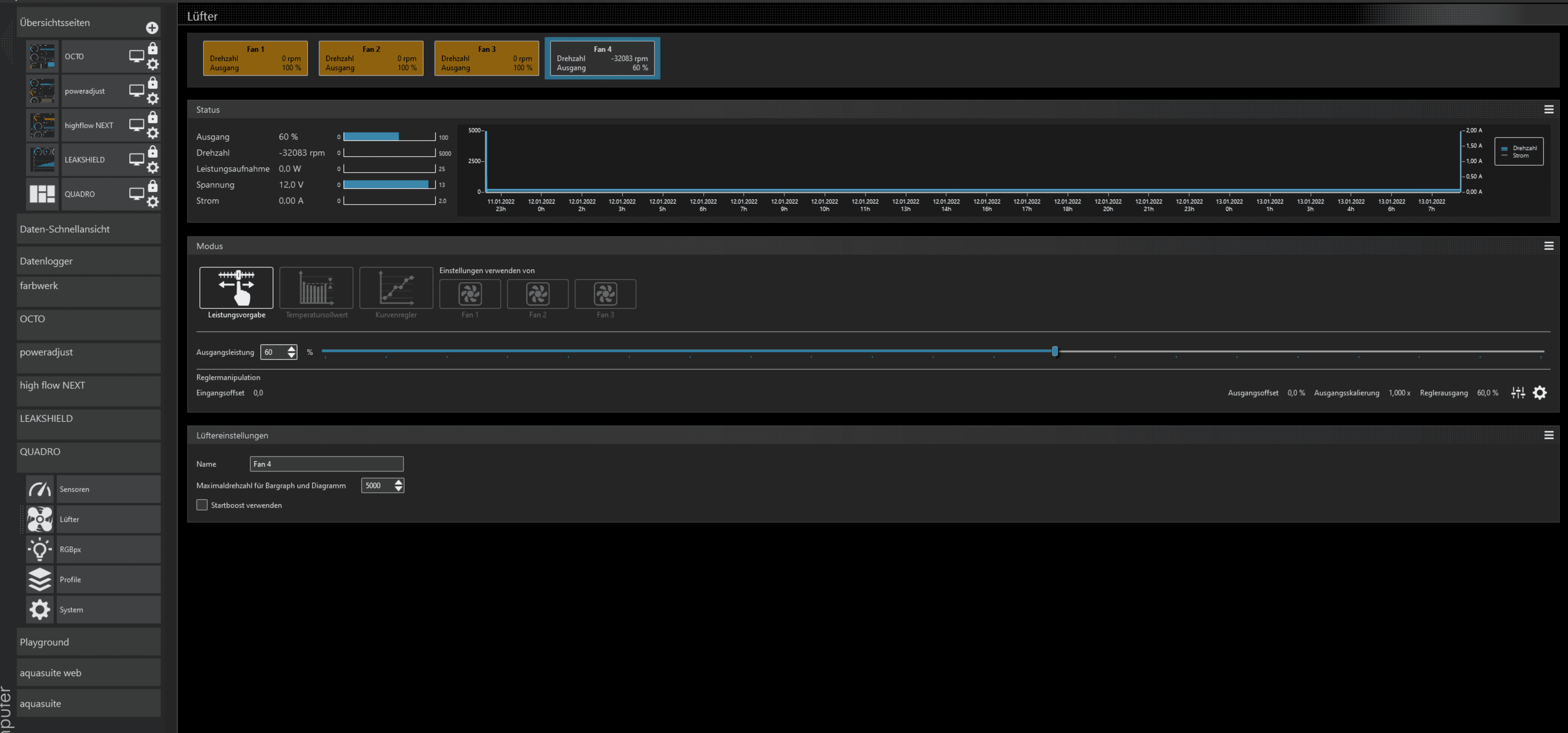

So, hier mal ein Screenshot zu meiner Pumpe.
Als nächstes werde ich die Pumpe mal ans Mainboard anschließen und damit evtl. den Quadro ausschließen.
Scheinbar läuft meine Pumpe rückwärts. -32.000 rpm, dafür ist sie richtig leise. 8-)

Oh, das sieht ja wirklich gut aus... Ja, teste mal am Board, sonst würde ich da auch nen Austausch vornehmen
Am Board bekomme ich gar keine Drehzahl angezeigt. So richtig steuern lässt sie sich auch nicht. Scheinbar besser als mit dem Quadro.
Ich habe jetzt aber nur UEFI-Mittel verwendet und da geht das bei mir nur über eine Lüfterkurve. Bin ja unter anderen wegen der schlechten Software zu Aqua Computer gewechselt.
Außerdem kommt die Pumpe ja an den Mo-Ra und nicht ans Mainboard. :-)
Ich werde die Pumpe wohl reklamieren. So entspricht das auch nicht meinen Vorstellungen. Dann hätte ich direkt die vorhandene Pumpe nochmal bestellen können und einen Poweradjust dazunehmen können. Damit läuft es zumindest prima.
