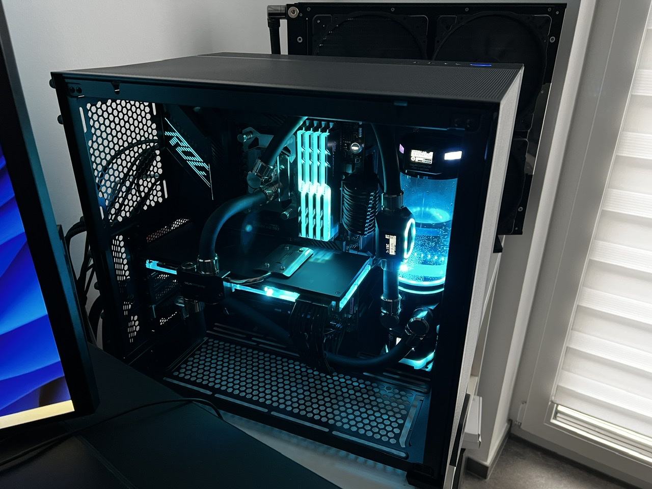

Wenn ich den Mo-Ra in den Keller verfrachte, dort auch die Pumpen installiere, und der PC befindet sich ca. 1m darüber im EG - wo positioniere ich dann am besten den AGB?
Ich war bislang darauf gepolt, einen Heatkiller 200 D5 zu nehmen und an den MoRa zu bauen. Aber kann das überhaupt funktionieren, wenn sich ca. 1/3 der gesamten Flüssigkeit oberhalb des AGB befindet?
Oder doch lieber den AGB oben im EG und die Pumpe losgelöst vom AGB unten am MoRa? Letzteres wäre zwar wieder mehr Installationsaufwand, aber wenn es nur so funktioniert, muss ich es eben so machen
Den Agb immer nahe bei den Pumpen bzw. einer Pumpe halten, dass sie direkt von ihm ihr Wasser beziehen. Wenn du einen HK-Tube D5 hast, an den Mora damit und gut. Das passt schon, völlig egal, ob der halbe Kreislauf weiter oben ist.
Meine beiden Mo-Ras stehen auf dem Boden und an einem ist der Heatkiller 150 mit den beiden D5 dran, das ist kein Problem.
Wenn ich meinen Rechner mit 20% Pumpengeschwindigkeit starte, habe ich 0 Durchfluss. Denke, dass ist besser, wenn der Mora auf dem Boden steht.
In einem geschlossenen und entlüfteten Kreislauf sind Höhenunterschiede egal. Wenn die Pumpe läuft, wird sie immer pumpen.

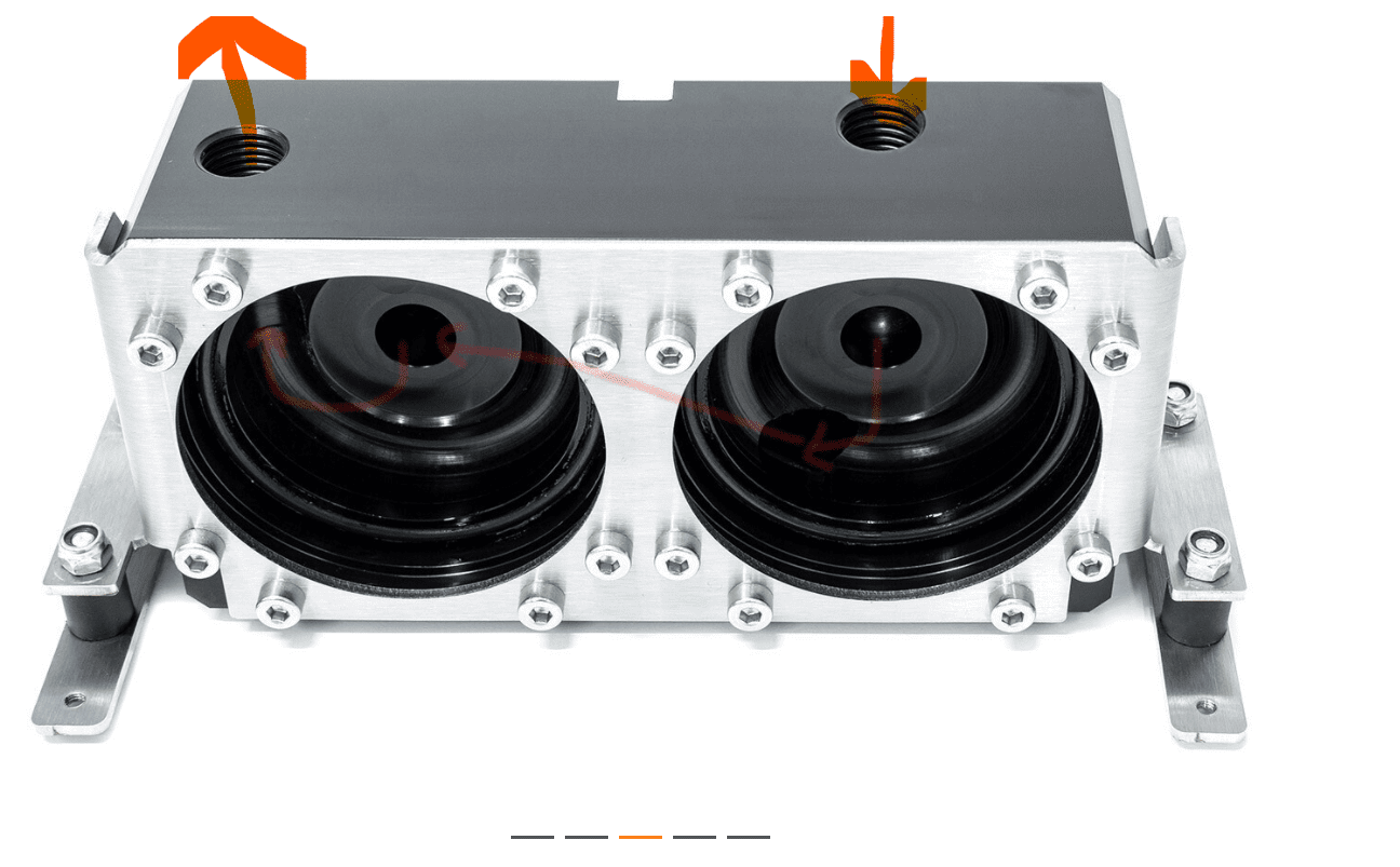

Schnelle Frage. Hoffentlich ist einer hier :).
Beim D5 Dualtop für den Mora... Was ist da in und was ist out. Würde denken, dass der Port der mittiger sitzt out ist. Ist das richtig?
