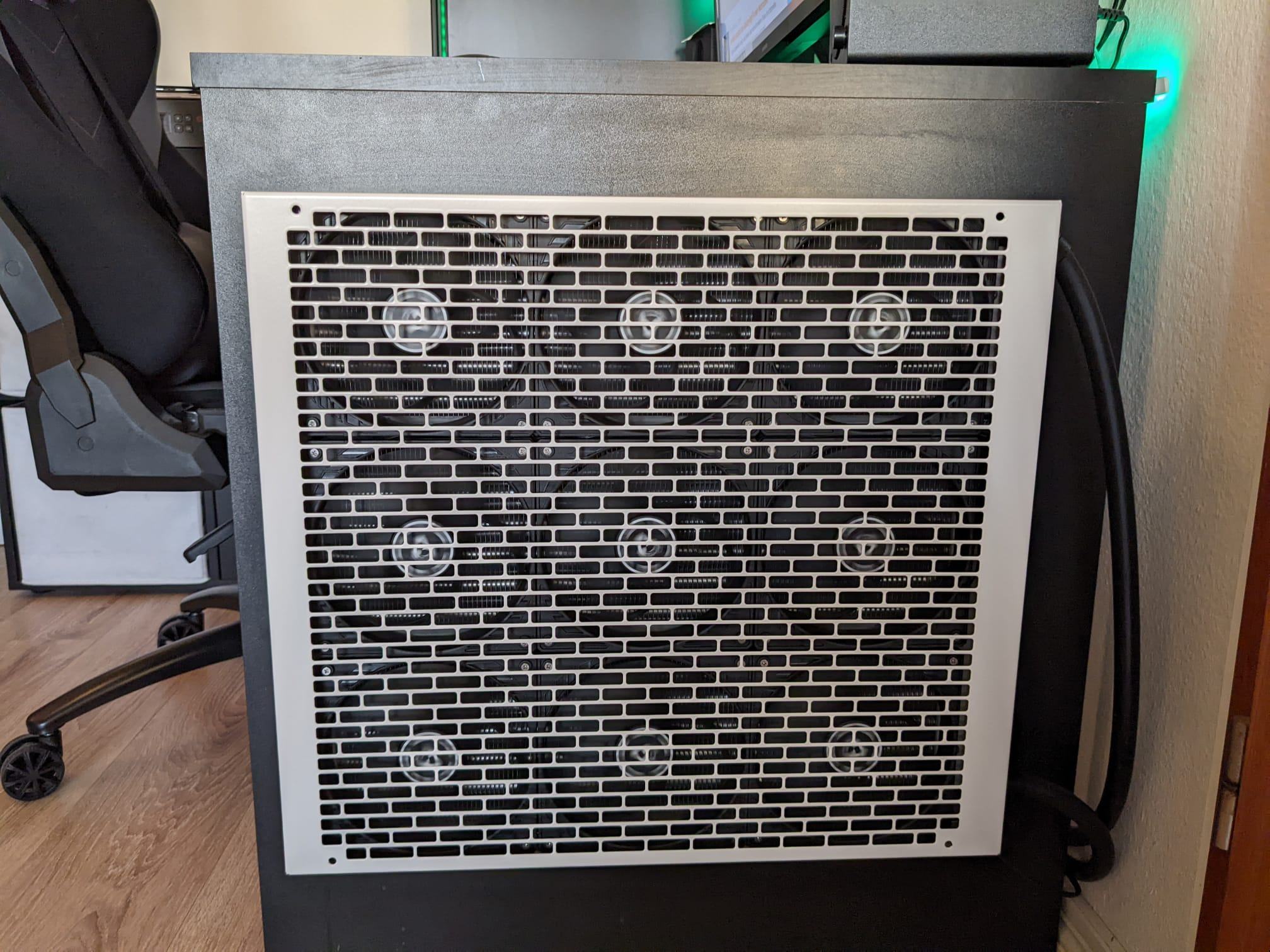

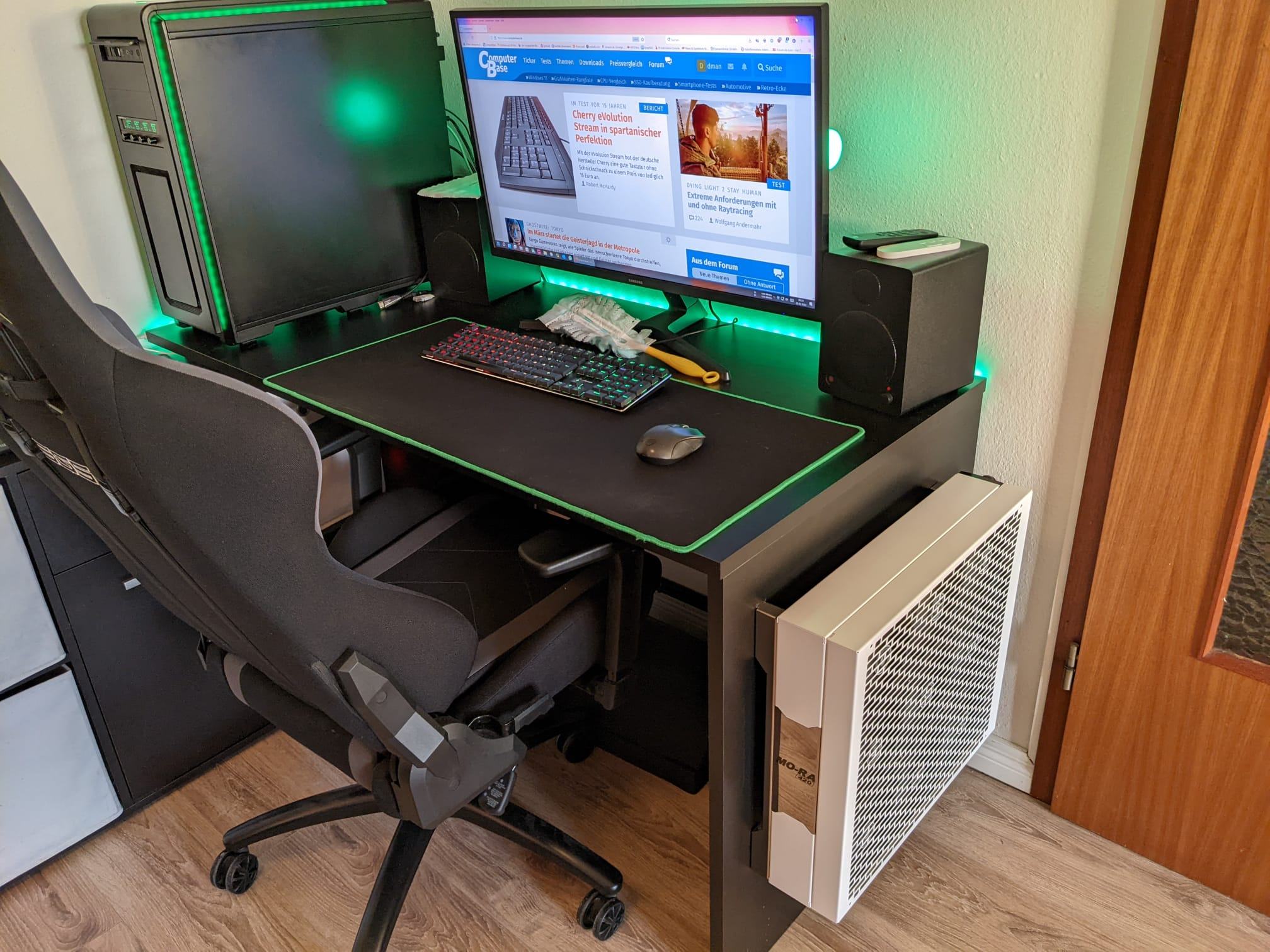

Nabend,
kleiner Erfahrungsbericht meinserseits,Mo-Ra 420 ist installiert,allerdings waren mir die 9x Arctic P14 selbst bei 400 U/min zu laut bzw. die Lagergeräusche.(Hab ne absolute Silentmacke:LOL:
Hab nun zwischen Mo-Ra3 und Lüfter dies hier zurechtgeschnitten angebracht + zusätzlich zur Tischwand.
Nun bin ich absolut zufrieden:banana:

Da wär vielleicht nen Türstopper noch ganz gut, um Mo-Ra und Tür zu schützen?
Du meinst um die Tür vorm MoRa zu schützen, oder?
