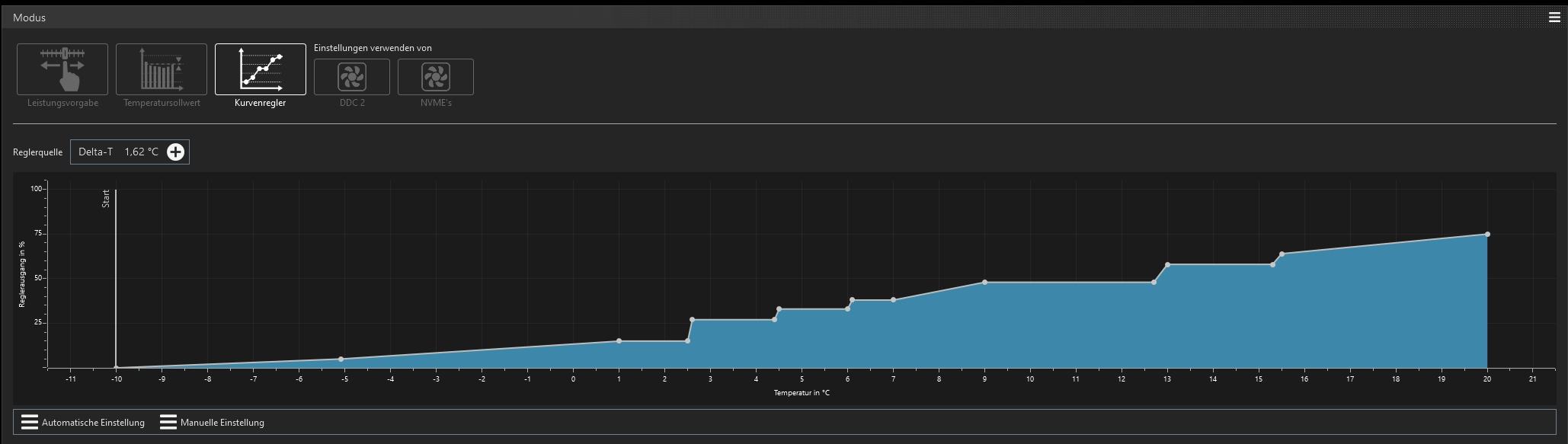

beim einstellen einer lüfterkurve musst vllt. bissl aufpassen, längere übergangszeiten / steigungen vermeiden, lieber steile treppchen nutzen :d gibt hier mehrere drehzahlbereiche, die ich so ganz gut umgehen kann.
