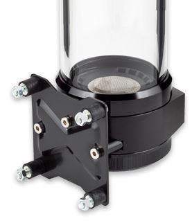

Geplant habe ich aktuell einen Ultitube D5 AGB mit einer D5 von Aqua Computer.
Mir gefällt allerdings auch die Variante mit einer DDC mit einem schwarzem Deckel.
Gibt es da große Unterschiede in der Lautstärke?
Und gibt es für den Ultitube eine Halterung um ihn am Mora zu befestigen?
Und nein, einen Heatkiller AGB möchte ich nicht, der gefällt mir nicht. Mir ist klar das der einfacher zu befestigen ist.
2043633Aqua Computer Ultitube D5 Haltewinkel für D5 NEXT (34111)
Zumindest von AC oder WC gibt es da nichts fertiges.
Am einfachsten könnte es sein den WC HK Adapter zu nehmen und selbst Bohrungen für den Ultitube-Halter zu bohren. Allerdings kann ich dir jetzt nicht garantieren ob der WC Adapter breit genug ist für den Lochabstand des Ultitube.
WC-Adapter:
Ultitube-Halterung:
PS: Ist nicht böse gemeint, aber ich wollte anfangs auch den Ultitube weil er "cleaner" aussieht, bin aber mittlerweile froh den HK zu haben. Passt mir irgendwie besser weil er für mich jetzt "mehr Charakter" hat.
Ja, doch, das geht gut, die selbst gebohrten Löcher für die Ultitube 150 müsste man erkennen können:

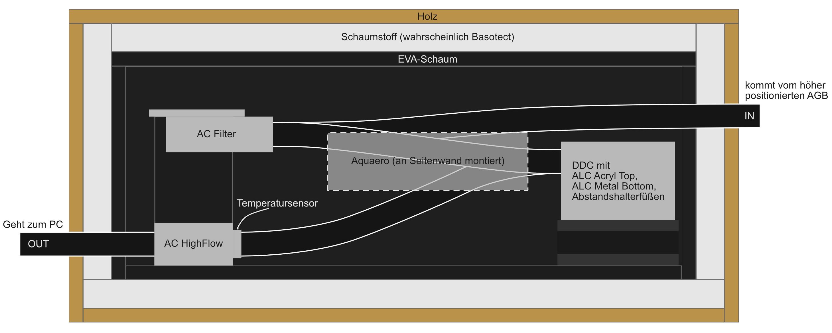

Wie ich ja schon erwähnte, plane ich gerade eine Dämmbox für meine Pumpe. Aktuell sieht der Plan so aus:
Das Gehäuse ist so dimensioniert, das ich den MoRa nachher darauf stellen kann. Einen Prototypen aus EVA-Schaum, einer dünnen Schicht Bitumen und Schaumstoff im Inneren habe ich schon gebaut, das reicht wenn die Pumpe mit 70% läuft. Jetzt soll das noch für 100% funktionieren und ein schönes Terminal kriegen statt einfacher Löcher für die Schläuche und Kabel. Für die Lüfter am MoRa (splitty9) ist Neutrik 4-PIN XLR mit 4x1mm² Kabel geplant. Für USB eine generische USB Typ-B Buchse von Amazon. Ich hätte lieber was solides von Neutrik genommen, aber die haben keine Typ-B Buchse im Angebot und Typ-A ist meinem Verständnis nach falsch für die Client-Seite.
Was ich noch nicht weiß:
  • Schnelltrenner mit Schottverschraubung nehmen, oder nur ein 1/4 IG verbauen und den Schnelltrenner verschrauben. Welchen Schnelltrenner überhaupt? CPC NS6 wäre wohl gut, sieht nur eher mäßig aus. Mit schwarzem Plastik wie bei den EK-branded NS4 wäre es ok, aber das scheint es nicht zu geben. LQ6 ist mir ein bisschen zu teuer. Evtl muss ich mir den Bitspower Kram mal ansehen. Noch andere Empfehlungen?
  • Stromversorgung. Der Aquaero hat eine Molex Buchse und ich nutze aktuell ein Phobya Netzteil das ein Molex Stecker hat. Kaltegerätebuchse an die Box und das Netzteil in die Box (Überhitzungsgefahr?), oder Molex Buchse am Gehäuse? Wo kriegt man überhaupt vernünftige Molex Buchsen für so eine Montage? Ich hab bisher nichts gefunden.
  • Sollte ich im inneren ein weicheren und dünneren Schlauch nehmen (aktuell Tygon Norprene 16/10) um die Übertragung der Pumpenschwingung zu reduzieren?
  • Die Box aus MDF (hohe Dichte, sollte akustisch besser sein) in mattschwarz um optisch mit dem MoRa zu verschmelzen oder ein schöneres Holz nehmen und beizen und ölen? Da ich da keine Erfahrung habe, werde ich wohl erstmal an einem Probestück testen wie beizen und ölen aussieht, wenn es von einem Laien durchgeführt wird.
