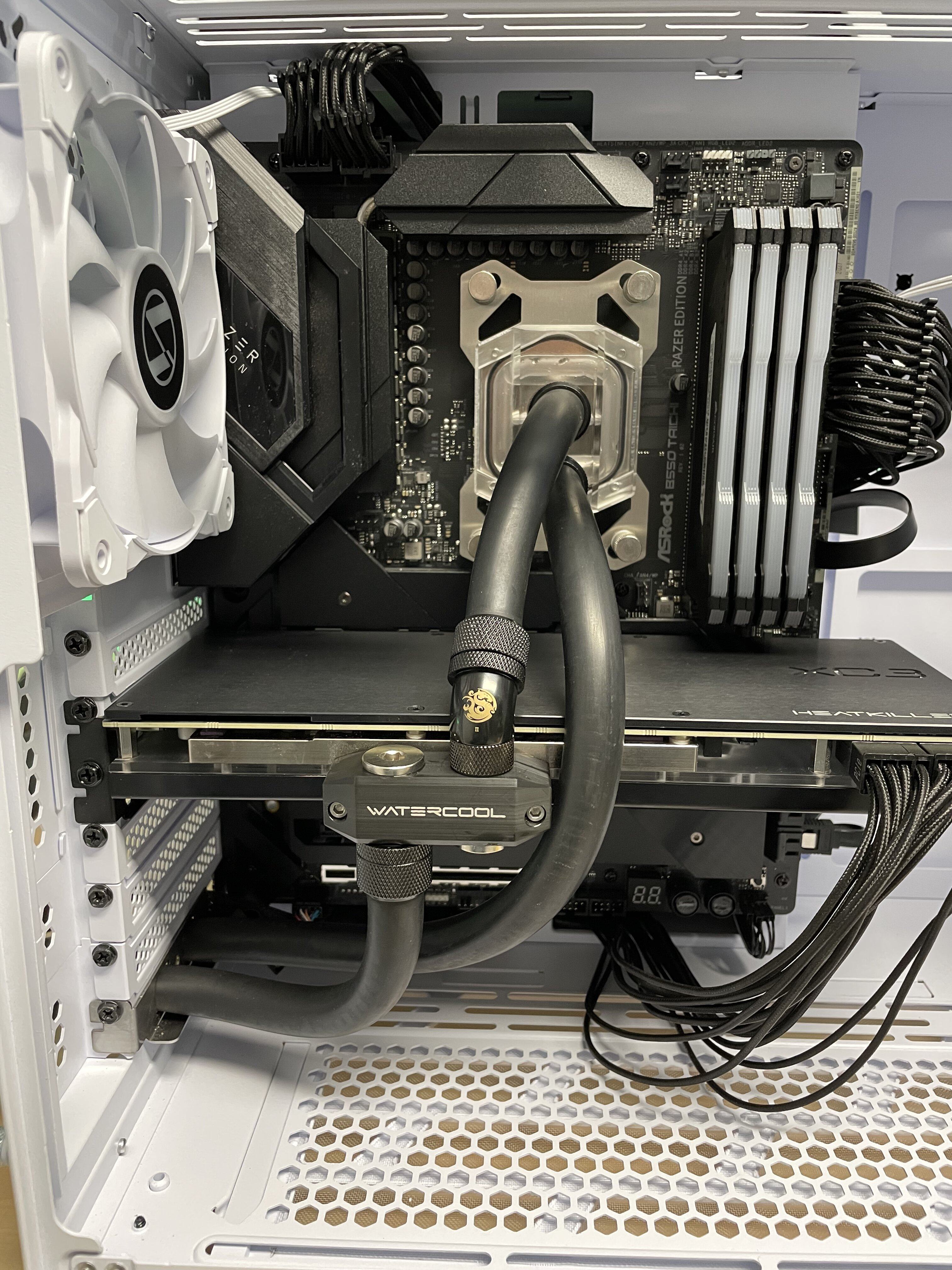

Moin,
ich hätte nach langer Zeit mal wieder ne Frage da ich mich dabei immer unsicher fühle:
Hab ich’s richtig verbunden?
AGB OUT zu GPU IN, GPU Out zu CPU In, CPU Out zu MORA In zu AGB In Top
Vorallem: ist das hier der richtige CPU In den ich gewählt habe? Bin mir beim Acryl Heatkiller immer unsicher
Grüsse

Moin,
Grüsse
Die Reihenfolge passt; es gibt beim Heatkiller nur einen Anschluss, der verbindlich als Eingang zu nutzen ist, der hat normalerweise eine Markierung/Pfeil, was auf dem Bild leider nicht zu sehen ist. Rein optisch müsstest du aber den richtigen Anschluss gewählt haben, da der Eingang der etwas "mittigere" Anschluss ist, der Ausgang der näher am Rand.
Ich habe den CPU-Out bei mir nach oben gesetzt, also den Heatkiller Block 180° gedreht montiert.
Ich erhoffe mir davon eine bessere Entlüftung.
Ansonsten ist die Reihenfolge aber korrekt.

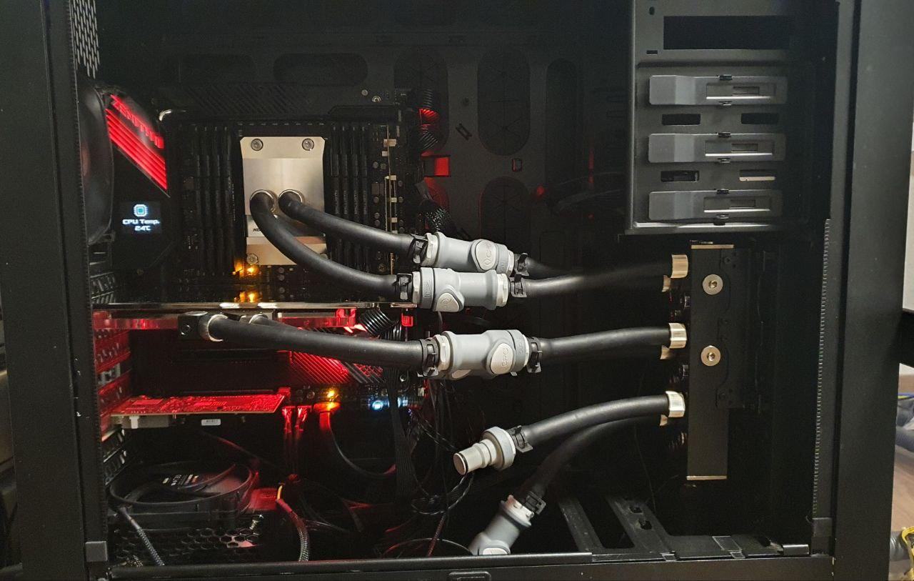

Also die Kiste für die Pumpe ist gut und leise aber der Durchfluss ist ne reine Beleidigung … laut HFN 128L / H … bei DREI(!) Phobya 400 ???
Angeschlossen sind CPU und GPU Kühler von Alphacool, Mo-Ra2, 360GTS und nen EK 240 PE. Entlüftet sollte das System halbwegs sein…
Das wurmt mich natürlich jetzt, sitze im Urlaub und überlege was da nicht passt…
Wenn ihr keine Idee habt bestelle ich mir nen paar D5 😂
Soviele QC und ne Distro, ruiniert das nicht den Durchfluss?
Läuft das Teil komplett parallel?
Ich finde nicht, dass das jetzt soooo viele QDC sind. Typischer MoRa Aufbau hätte zwei Paare, hier sind es halt vier Paare die aktiv im Kreislauf sind. Da hatten wir hier auch schon ganz andere Konstruktionen im Forum :d
Einfach 4 D5 in den Kreislauf schalten dann läuft das problemlos :fresse:
