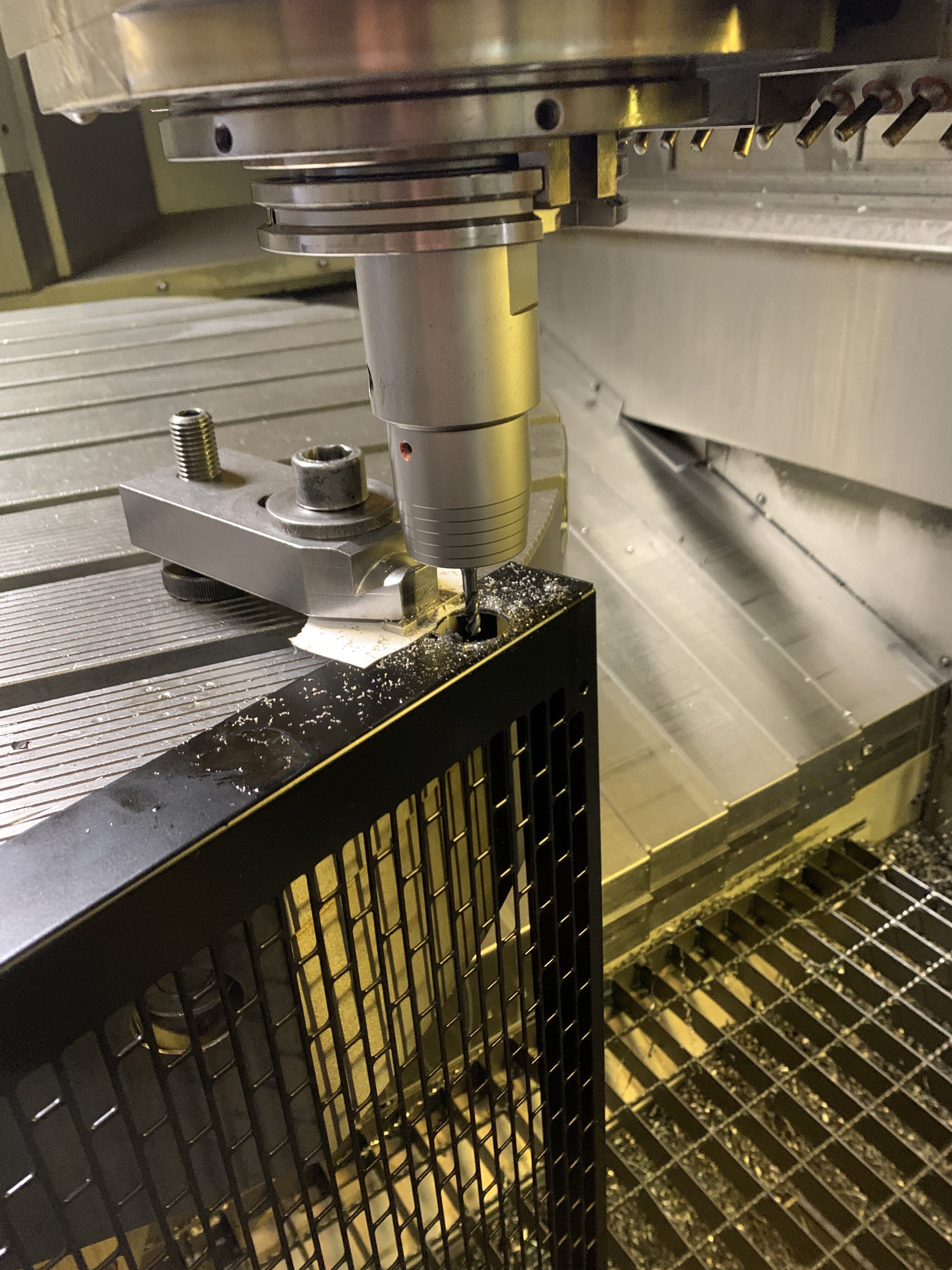

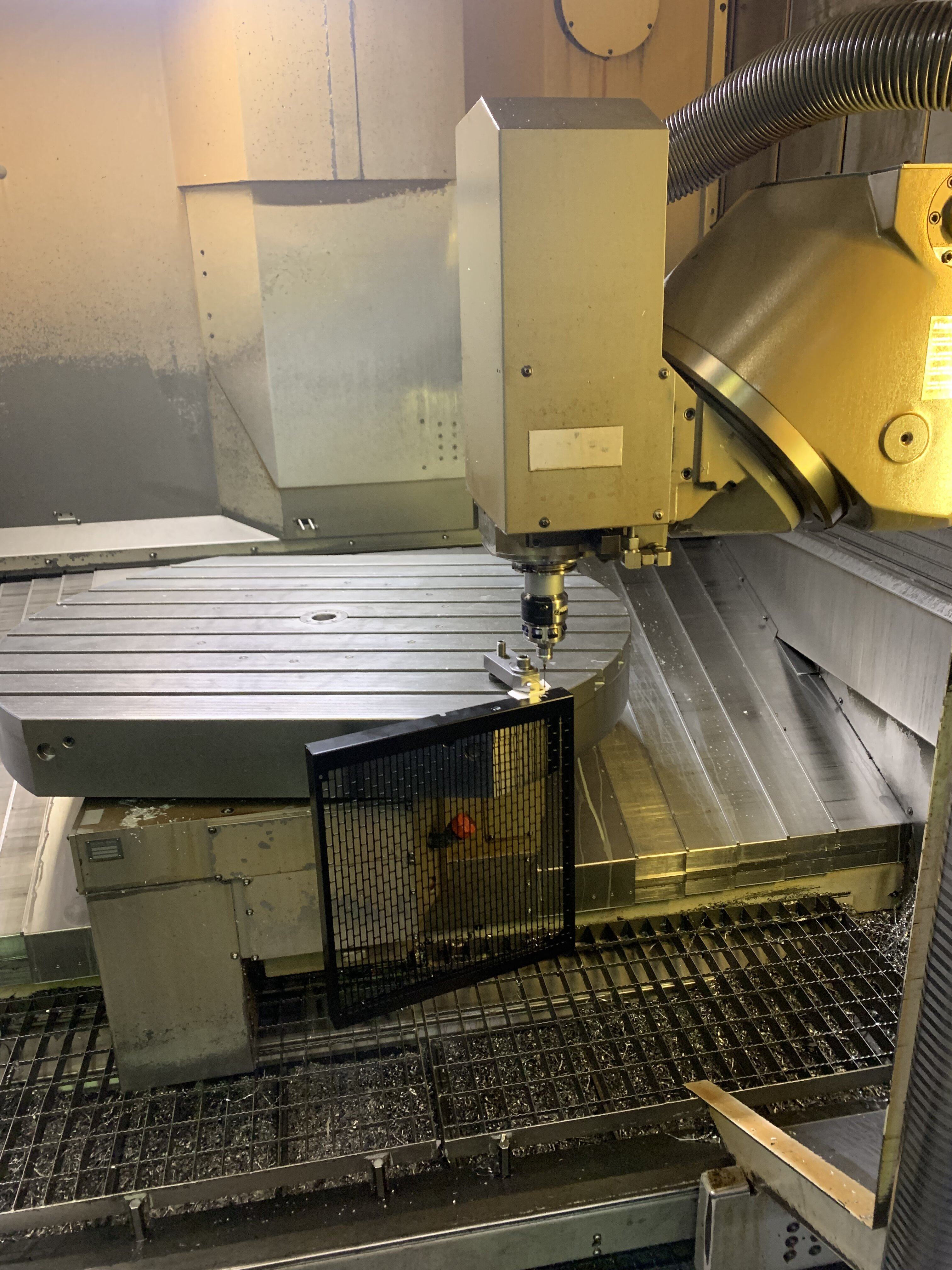

Alles, was Spaß macht, ist doch ok, ⁣ warum(y) nicht, mir fehlt momentan auch was zum Basteln:fresse2: werde aber noch warten bis die RTX 40... rauskommt:d
War wieder abenteuerlicher als mir lieb war, aber da muss man durch :unsure:
