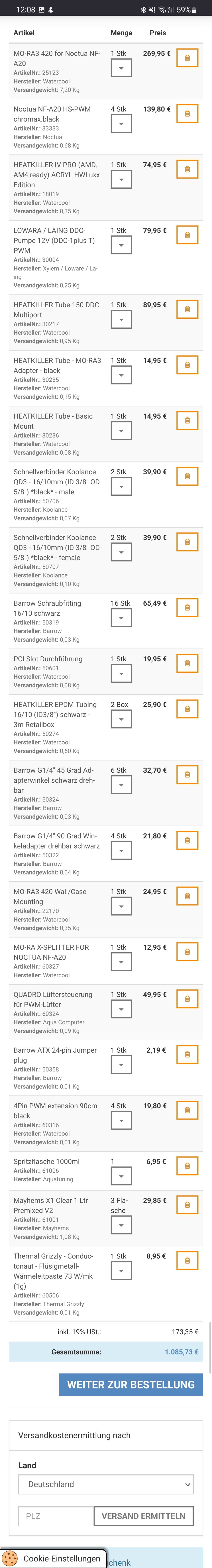

So, bin mal am planen. Kommt dann noch nen GPU Kühler rein aber ansonsten wäre das mal mein Start in das Thema Wasserkühlung und dann mit Mora. Kann man das so grob machen oder sind Fehler drin an die ich nicht gedacht habe?
Durchflusssensor und Tempsensor habe ich soweit schon aus alten Tagen.

Der Screenshot macht mich richtig sauer. :fresse:
Als Flüssigkeit DP Ultra von Aquacomputer.
Trenner solltest du dir nochmal die CPC NS6 anschauen, die sind am "unproblematischsten".
Den 24Pin Startstecker brauchst du nicht, das geht auch wunderbar mit ner Büroklammer.
Schlauchscheneider noch dazu, der ist wirklich gut und schneidet durch den EPDM wie durch Butter:
Edit: Nochmal übersichtlich als Liste wäre aber nicht verkehrt (wenn du nicht mehr am Pool liegst).
Jo, liege noch am Pool 🤣
War da jetzt am einfachsten mit dem Screenshot Sorry.
Bestelle eh erst wenn ich dann zu Hause bin. Hat mich doch irgendwie nicht in Ruhe gelassen 🤣
Also Schlauchschneider ist ne gute Idee, muss aber noch mal schauen ob ich nicht noch einen zu Hause hab. Hatte mal so nen roten den damals jeder kaufte.
Mache dann auch noch mal ne Liste, wird dann übersichtlicher.
Beste Grüße
Ja, mit dem Screenshot komme ich auch nicht klar, bin aber schon neugierig auf Deine Liste 😅
Beste Grüße
