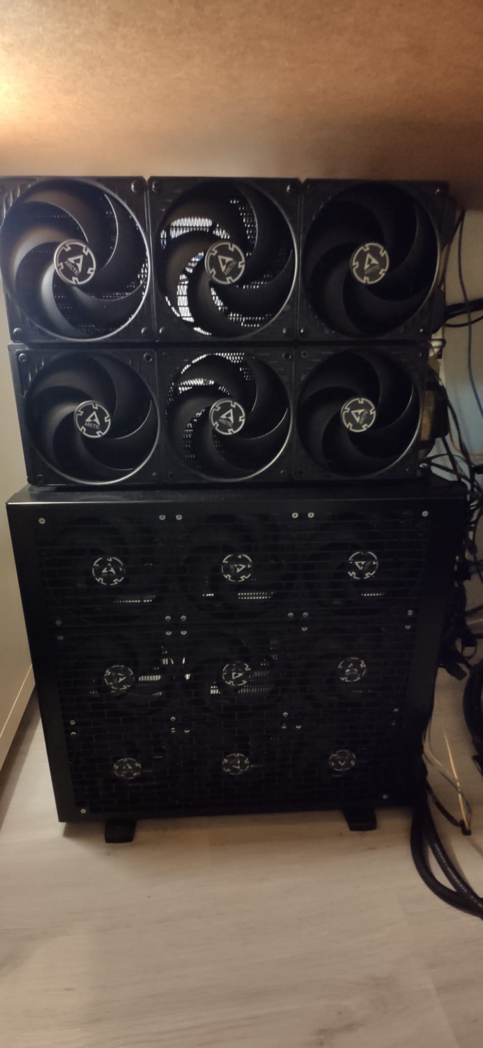

Liebe Luxxer, ich suche aktuell einen Thread, aber finde ihn nicht mehr. Dort hatte einer eine Art Mo-Ra-Tower gebaut, mit massiv vielen Radiatoren. Ich erinnere mich noch an den Kabelsalat, der super ordentlich gelegt wurde. Die Rads wurden aufrecht übereinander gestapelt. Hat den vielleicht jemand zur Hand? Danke :-)
Hi. Hab mir auch nen kleinen Tower "gebaut". Hab mit doppelseitigen (sehr starkem) Klebeband einfach 2 Radis aufeinander gebebbt xD
Der ist halt krass

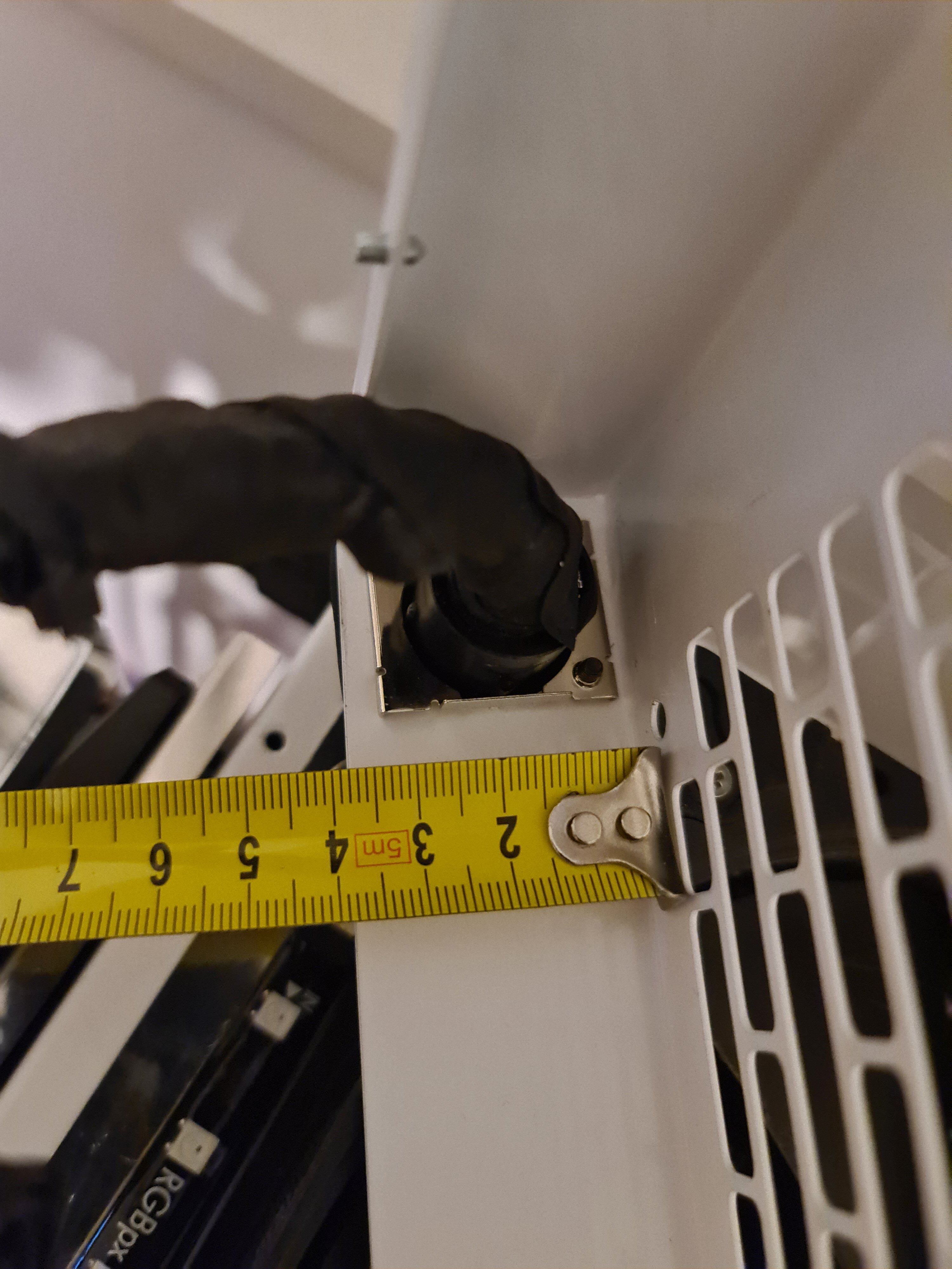

Passt die Neutrik Buchse auch in die normal hohe Blende, weiß das jemand?
Würde sagen vertikal nein, da diese nur 27mm hoch ist (hohe Version 40mm) und die Buchse bereits 25,8 oder 26,8mm benötigt+ die Nebenbohrungen sindd as knapp 30mm.
Mit einer kleineren Buchse würde das aber sicherlich klappen, oder eben anders befestigen.
Wenn du es schaffst sehr genau zu bohren und mit etwas Nachdruck (Gummihammer) arbeitest, dann könnte es bis auf 1 oder 2 mm an der oben und unteren Seite der Blende passen.
Hierfür muss die Buchse jedoch horizontal gesetzt werden.
Die Maße sind 25,x30mm.
Die Schablone für die Bohrungen hatte ich dir glaube ich sogar mal geschickt.
