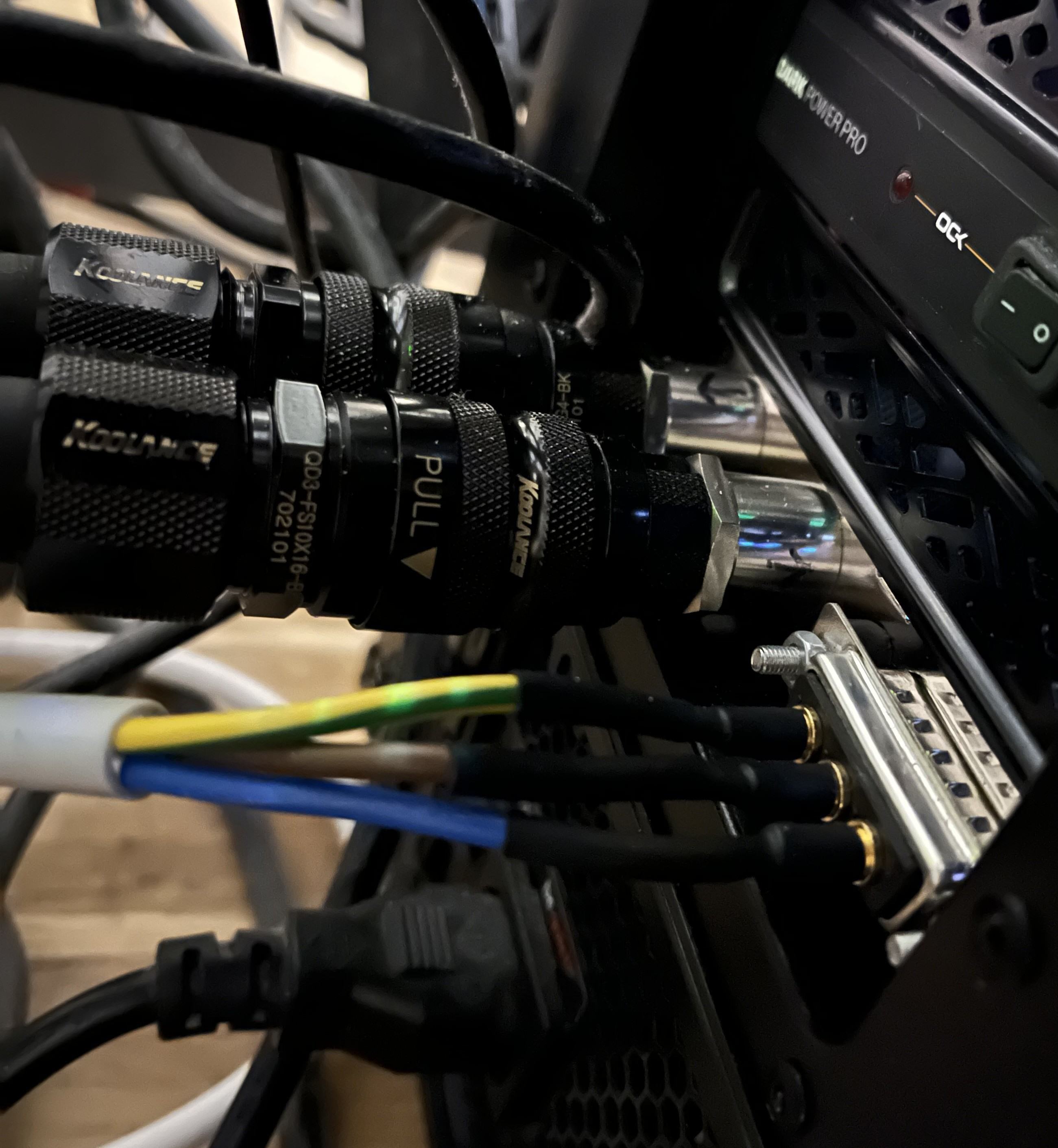

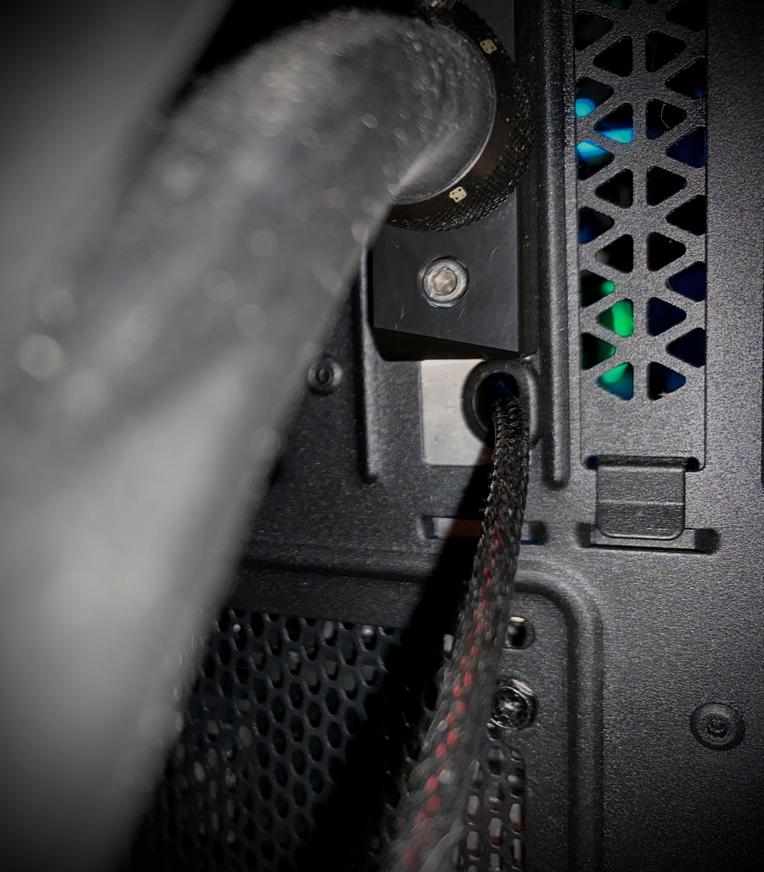

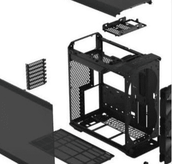

Hi Leute, ich habe mal ne Frage.
Ich habe die Schläuche/Kabel vom Mora (2x Wasser, 1x Strom) aktuell durch einen offenen PCI Slot geführt.
Jetzt habe ich mir das Fractal Torrent bestellt und möchte das etwas eleganter machen.
Wasser würde ich über die Slotblende von Watercool durchführen, wo lege ich aber Strom durch?
Wie habt ihr das realisiert?

nimm so was https://www.caseking.de/en/koolance...1-4-zoll-durchfuehrungen-silber-wazu-752.html kann strom mit ein bissen anderung auf den leeren schach machen

Eine Variante ist sich ein Kabel mit Neutriksteckern zu bauen, eine andere einfach die entsprecheneden Kabelverlängerungen selber mit Molex Microfit3 und Heluflonkabel herstellen. Für eine saubere Verlegung hab ich mir Klammern selber entworfen und gedruckt, wo die Schläuche und Kabel sauber parrallel verlaufen. Strom nach außen ist auch keine Hexenwerk, entweder mit einer angepassten Slotblende oder mit einer Neutikbuchse
Schaue ich mir mal an, habe erstmal beide bestellt.
Ein Kabel mit Neutriksteckern habe ich bereits, ich meine 5-polig, bin aber nicht ganz sicher. Hatte das mal hier im Forum gefunden glaube ich. Schon eine Weile her.
Na jedenfalls muss das ja auch raus, und zwar ordentlich :-)
Momentan führt das Kabel durch eine Slotöffnung nach draußen und dort ist dann die Steckverbindung.
Mit Buchse wäre natürlich cooler. Allerdings wird das schwierig in eine Slotblende zu verbauen sein oder? Also vom Platz her.
Wollte ungern ein Loch ins Gehäuse machen.
Eine Buchse wirst du nur an die Slotblende bekommen, wenn zwischen den Slots keine Verstrebung ist.
Dann könnte man eine 2/3-Fach Blende bauen. Mit Neutrik und QD's
Hab ich mir auch Mal überlegt, aber am 2. IO-schield war es dann doch eleganter :d
Die Neutrik-Buchse braucht übrigens eine 24mm Bohrung
Dachte ich mir. Also wird das so schon mal nix.
Das habe ich schon gefunden, sieht sehr sehr cool aus (y)
Sieht auf deinem, und auf meinem Bild so aus als würde es gehen 😊

Ich hab die Watercoolblende im Einsatz (die Aquacomputer passte nicht), für zusätzliche Kabel habe ich hier mit dem Metallbohrer angesetzt und einfach eine zusätzliche Aussparung in die Blende gemacht. Dremel wird auch funktionieren, ist in einer Minute erledigt.
Neutrik ist natürlich eleganter :)
Na ja nicht weniger als das von dir.
Solange das Ergebnis stimmt, ist es gut.
Neutrikverbindung lohnt halt, wenn es über ein einfaches Lüfterkabel hinaus geht.
Habe bei mit Molex, Sata, USB2 Buchse dran und dickere Litzen, damit kann ich dann via Quadro, Hubby7 und Splitter genau 2 Pumpen, 40 Lüfter, viel RGPpx und anderes anschliessen.
Wenn man nur die Lüfter ansteuert, passt es also mit einem einzelnen Kabel.
Naja nicht weniger als das von dir.
Solange das Ergebnis stinnt ist es gut.
Neutrikverbindung lohnt halt wenn es über ein einfaches Lpfterkabel hinaus geht.
Wenn man nur die Lüfter ansteuert passt es also mit einem einzelnen Kabel.

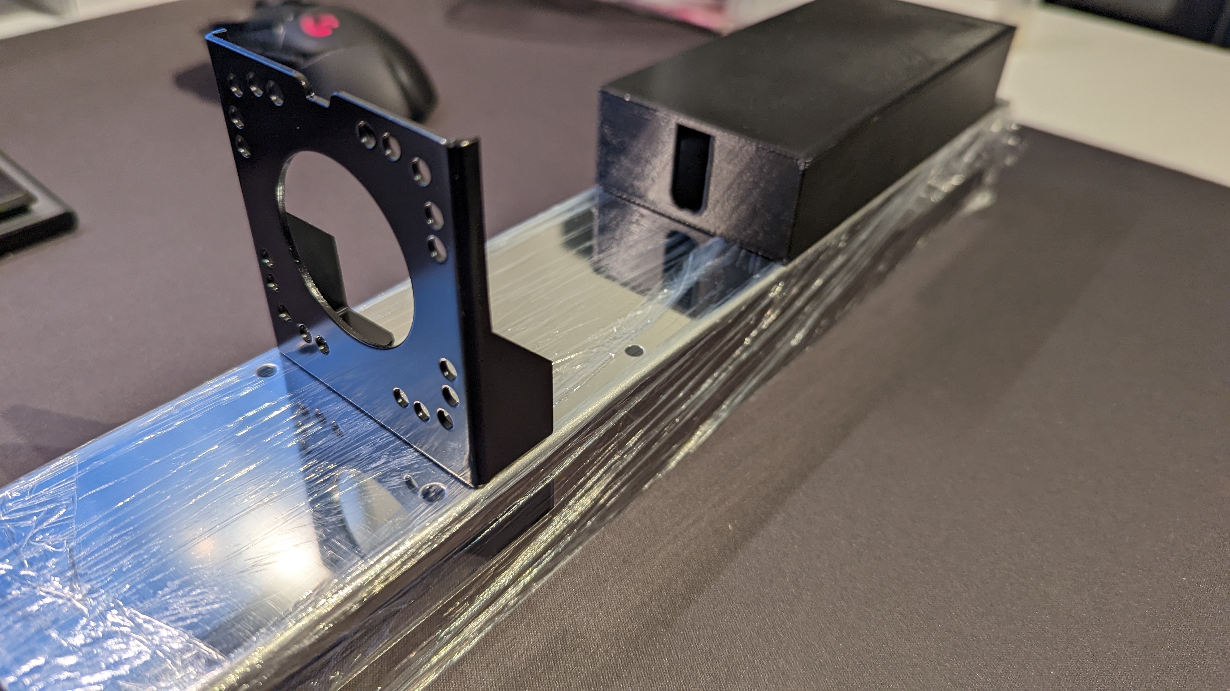

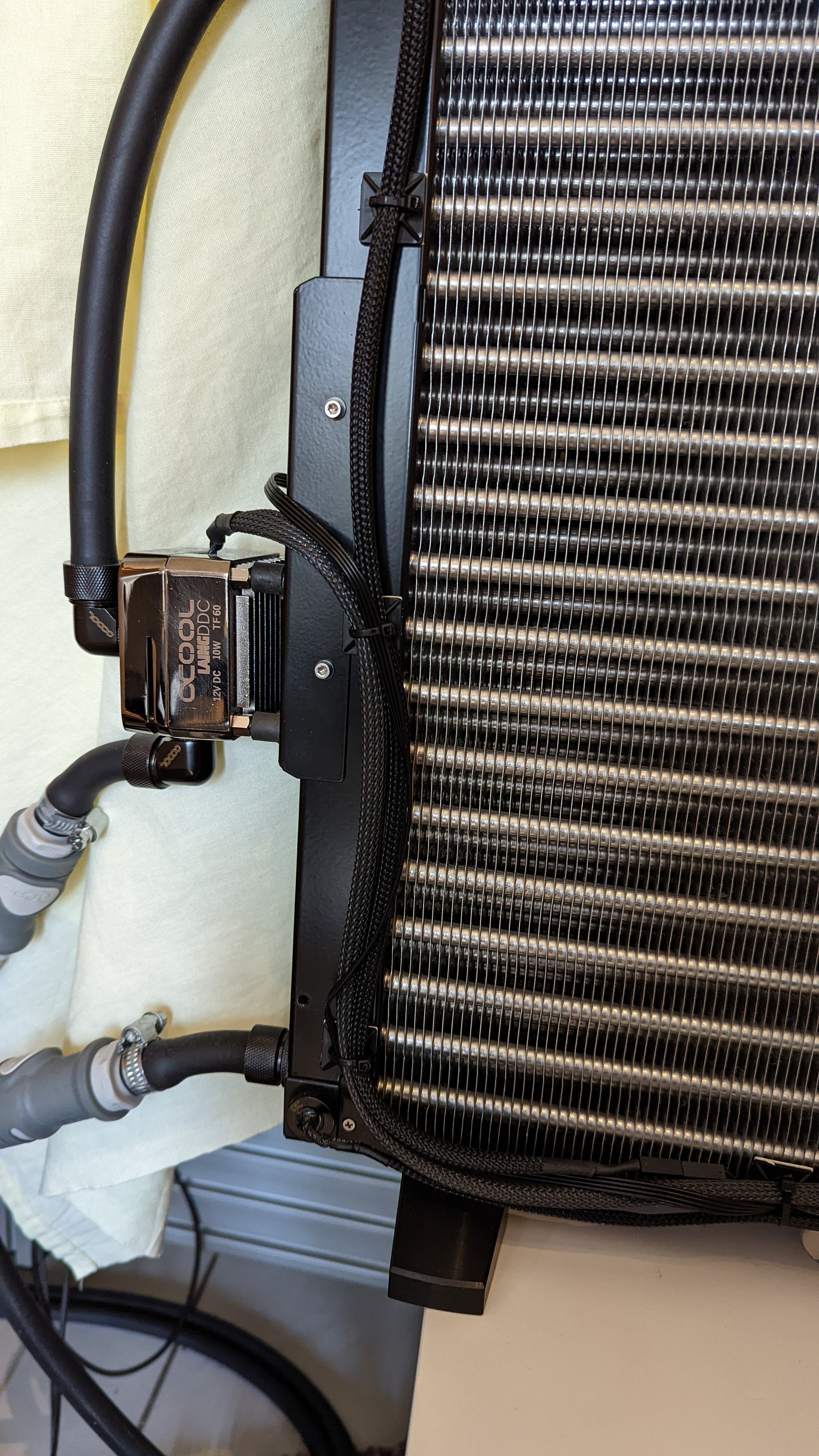

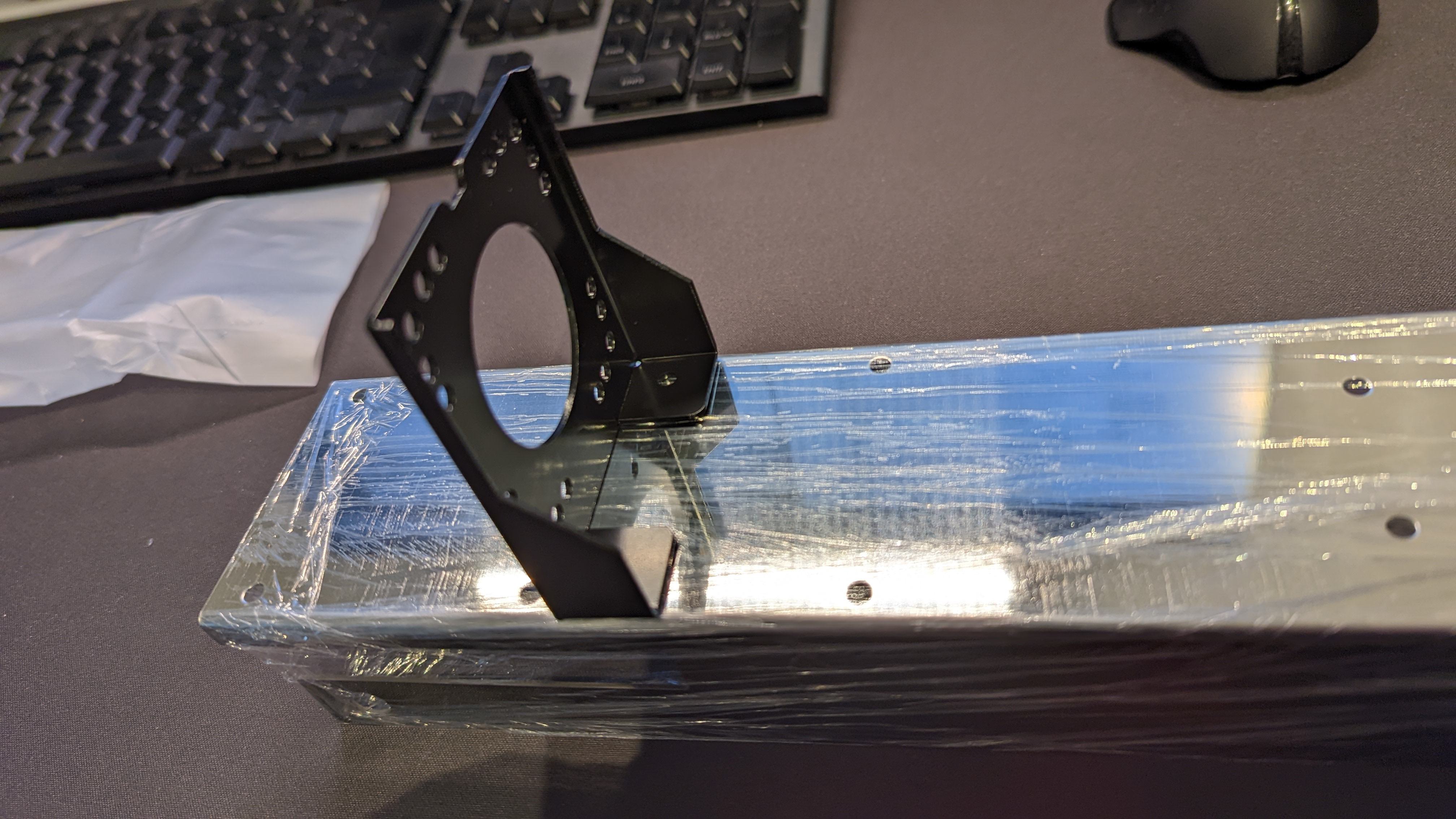

Bei mir ist auch der Postmann/frau gekommen und es gab sogar Post von Aliexpress.
Vielen Dank an Watercool, die Blende habe ich tatsächlich einzeln bekommen.
Zusätzlich habe ich mir für 5€ diese Halterung aus China von Barrow bestellt.
Das Gehäuse hat mein Cousin vor vielen Monden gezeichnet und darin soll die Technik verbaut werden. Also, Quadro und das ESP32 für RGB.
Jetzt fehlt nur noch Zeit und ---- viel schlimmer --- etwas Schlauch. Den muss ich aber noch bestellen. Eigentlich sollte die Halterung erst im November da sein.
Habe aber noch bei MSI für die richtigen Wärmeleitpads meiner GPU nachgefragt, damit ich die erneuern kann, falls ich mit bald eine neue GPU kaufe. :-)
Das erste Bild ist übrigens der aktuelle Zustand.

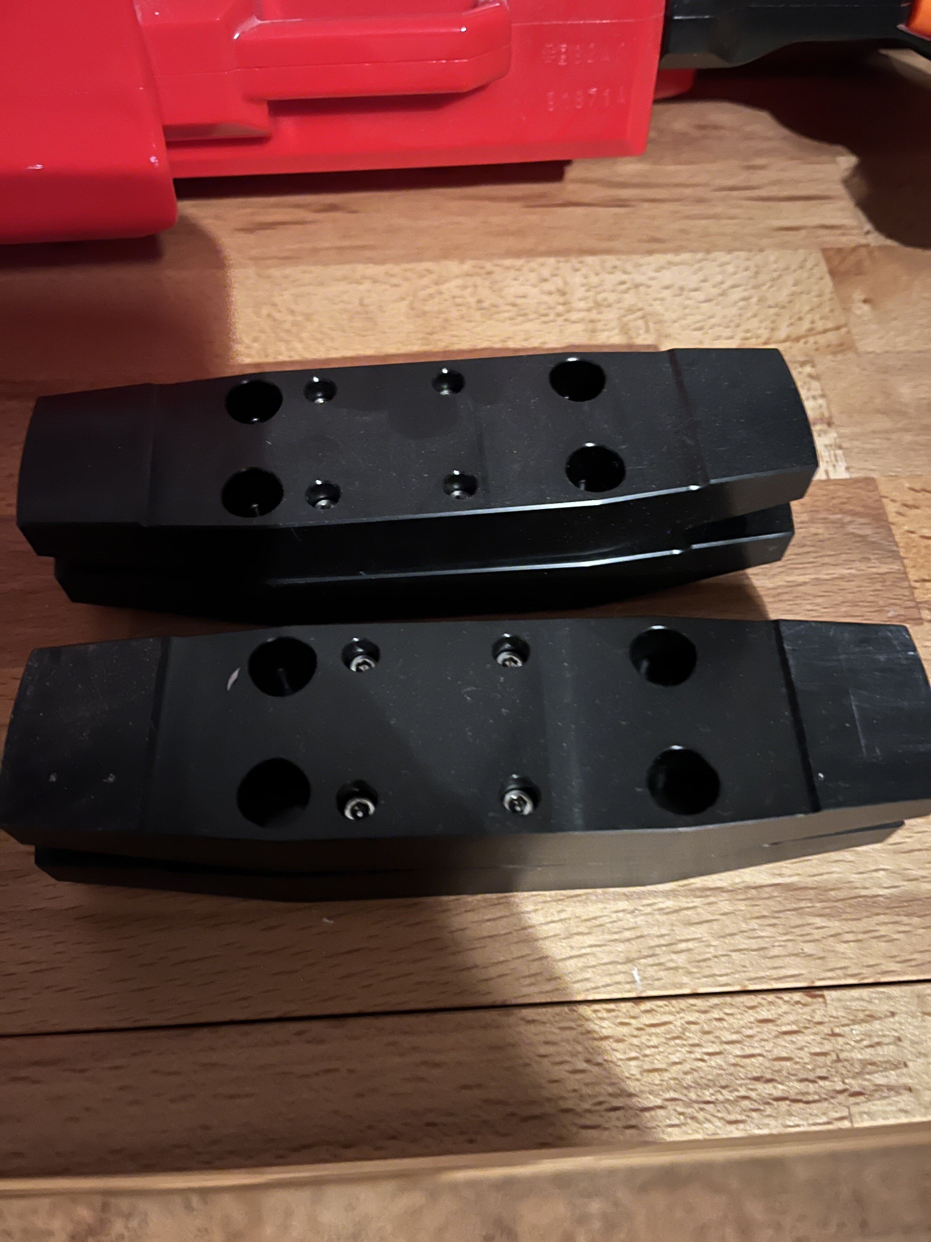

Hab natürlich alles mögliche bestellt aber die Füße hab ich vergessen...
Hat zufällig wer noch welche rumliegen die er loswerden will?
