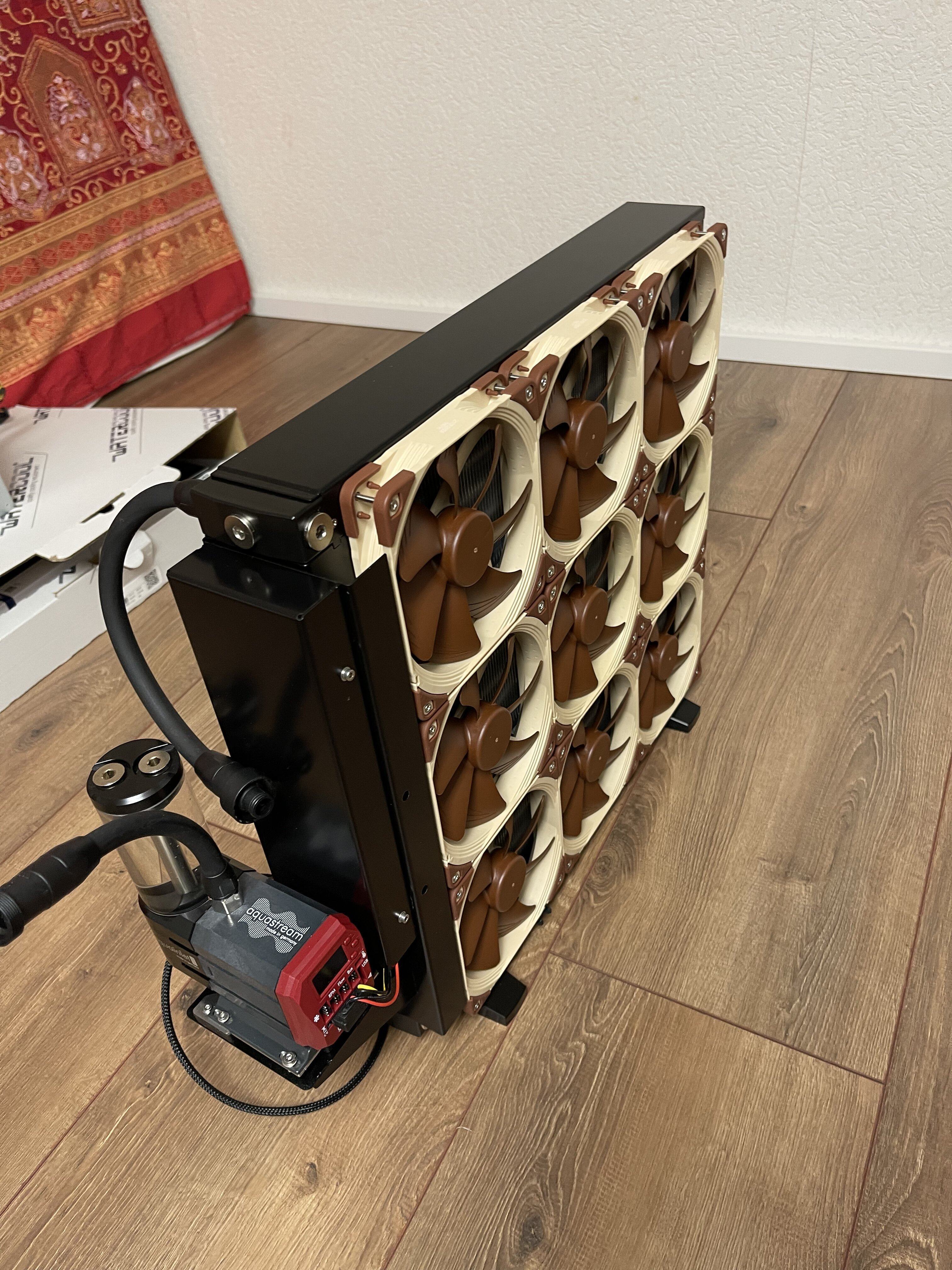

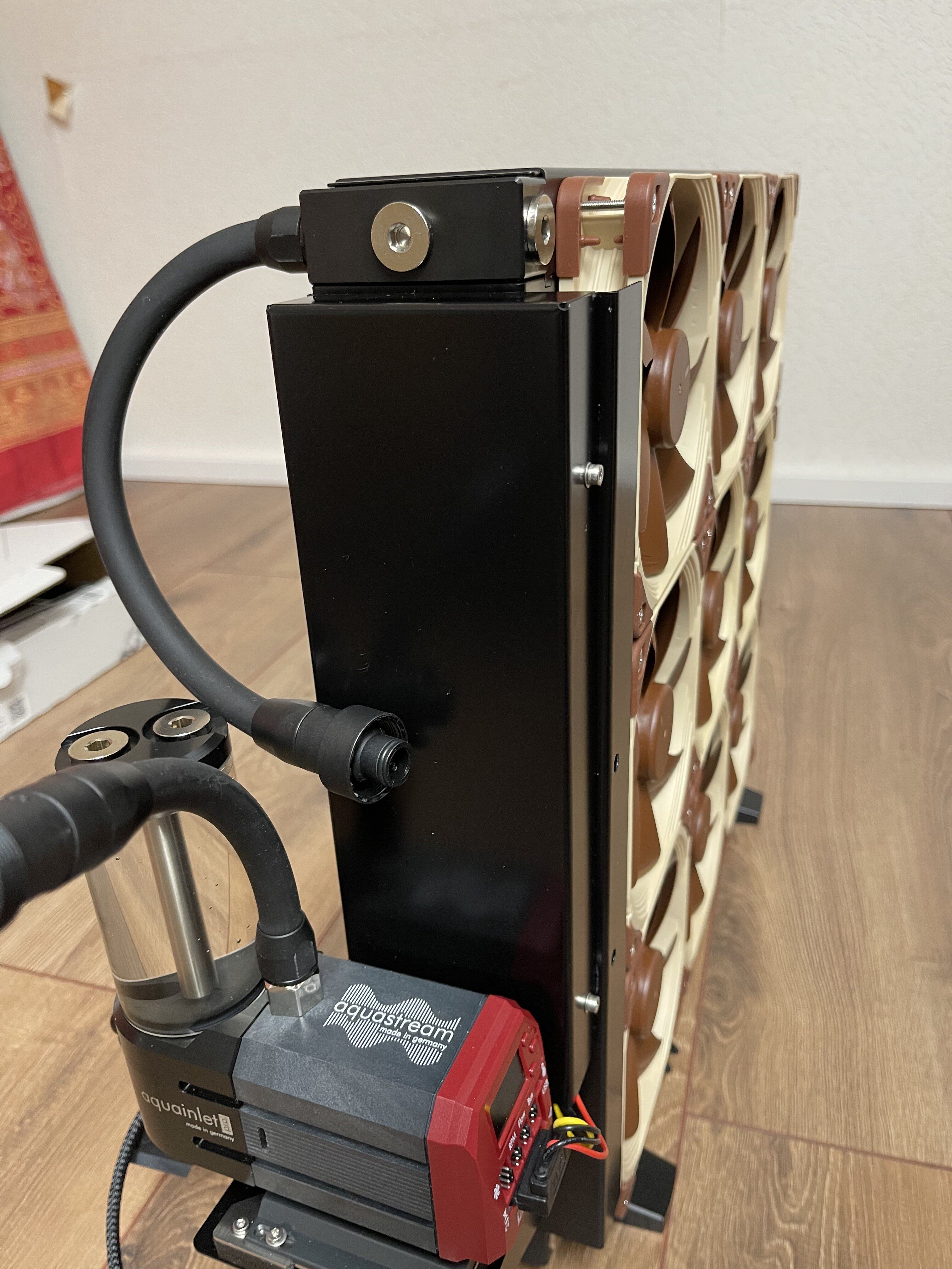

Übrigens, das Projekt schreitet gut voran, ich habe heute den ersten Bauabschnitt für das Projekt "MO-RA3 auf dem Dachboden über Arbeitszimmer" abgeschlossen. Dazu musste ich für das Leerrohr zwar einen Zugang ins Dach öffnen und war daher eine größere Aktion, aber der Radiator hängt schon mal. Nachfolgend ein paar Bilder

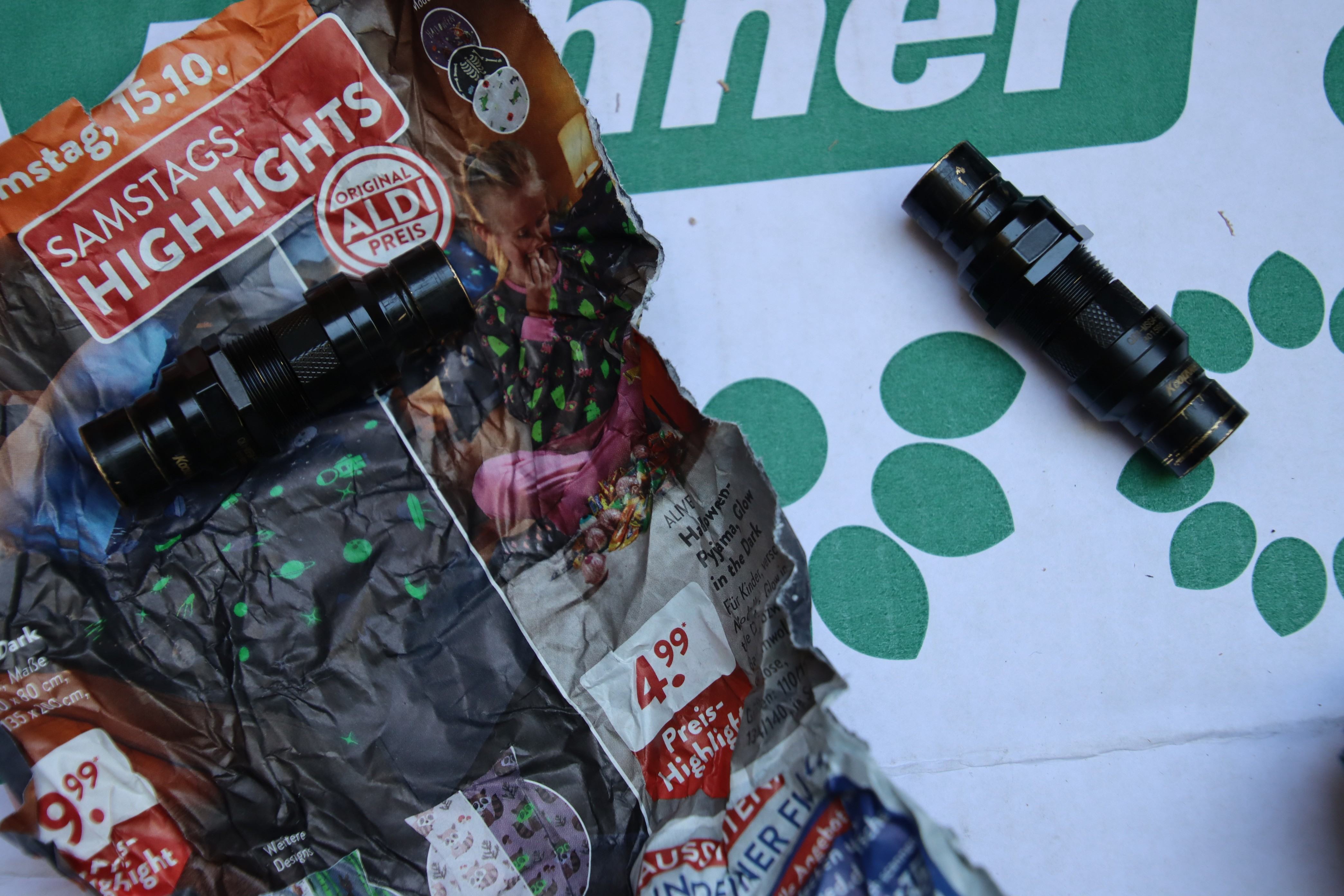

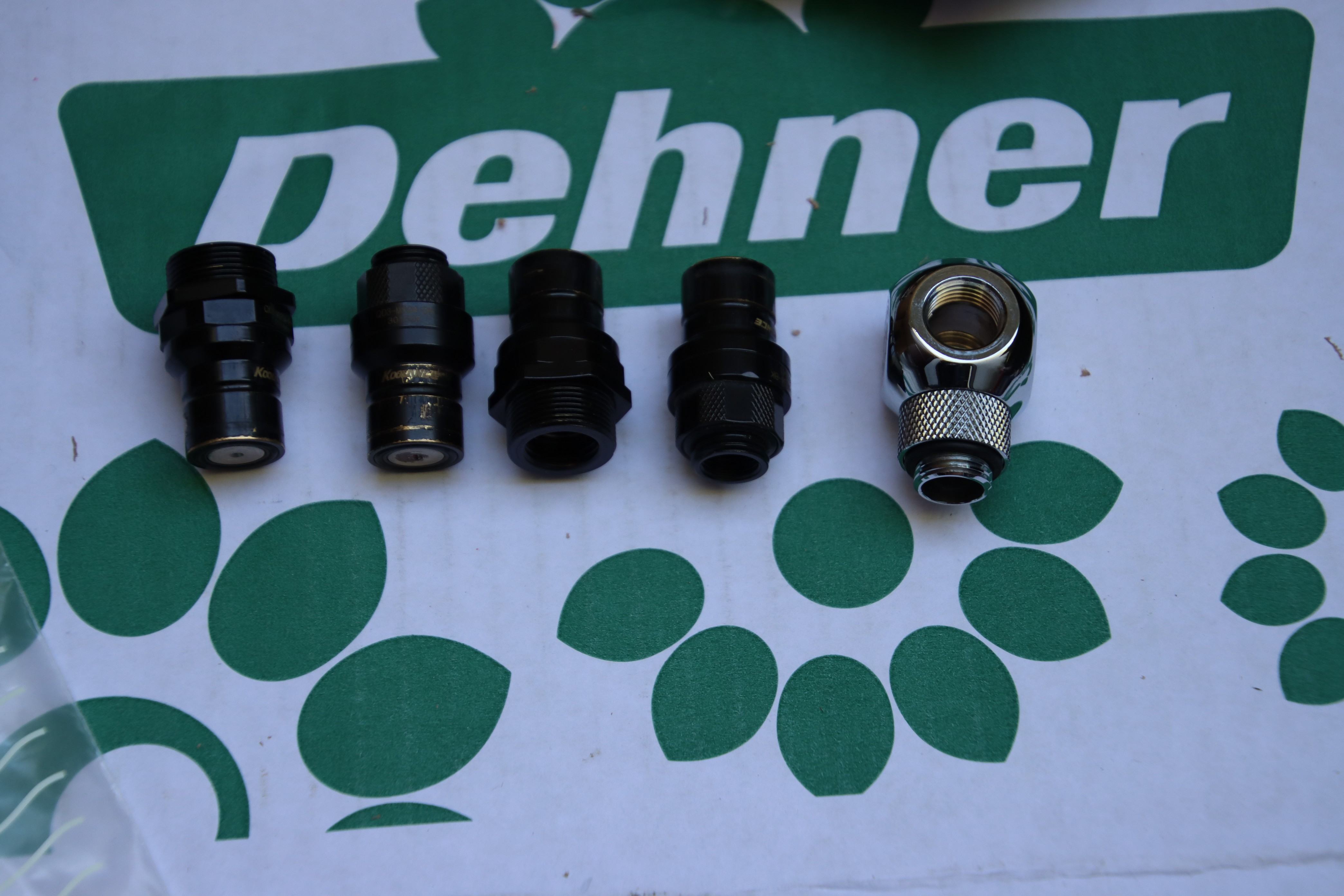

Oh krass. Hast du auch mit den silbernen Erfahrung, oder sind die dann generell zu empfehlen?
Ich hab die silbernen jetzt zwei jahre im Einsatz bei den schwarzen platzt nach der Zeit einfach der Lack ab und dann schließen die Teile nicht mehr geschmeidig, plus Lackreste im Kreislauf.
ich hab sonst nur silberne, die sind eben nicht lackiert. Das müssen mittlerweile >10 Paar sein 🤔
Die (schwarzen) auf dem Bild sind die ersten die ich
1. gebraucht und
2. in schwarz gekauft hab.
Die silbernen sind nicht lackiert, sondern vernickelt, da ist mir sowas noch nicht passiert
@Neo52
Gut zu wissen, danke. :) Die schwarzen gefallen mir besser, aber Dreck möchte ich nicht im Loop. Die werden ja eh hinter dem Schrank verschwinden. :)
