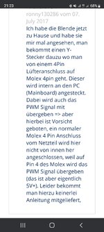

Die von Phobya legt nur Spannung auf die Lüfter. Drehzahl lässt sich damit nicht steuern, wobei man die umbauen könnte.
Sicher dass das nicht geht? Ich hab mir mal eine 4Pin PWM bestellt. Bin von der unten angegebenen Useraussage von Aquatuning ausgegangen. Würde doch sonst keinen Sinn machen das Teil als PWM anzubieten, ne 3 Pin gab's ja schon vorher.
Das ist interessant. Ich finde die Bilder aber irreführend. Da ist ein 4-Pin auf Molex zu sehen und bei dem Molex Stecker sind nur drei der vier Anschlüsse belegt. Für PWM braucht man aber vier Leitungen (12V, GND, Tacho und PWM).
Die 12,89€ machen den Kohl nicht fett, mal sehen ob es funktioniert wenn das Ding hier ist. Falls es ein Misserfolg ist, dann ist es auch egal ^^
Man kann ja messen ob die Anschlüsse einfach nur gebrückt sind und ein Lüfterkabel auf der Innenseite anlöten. :)
