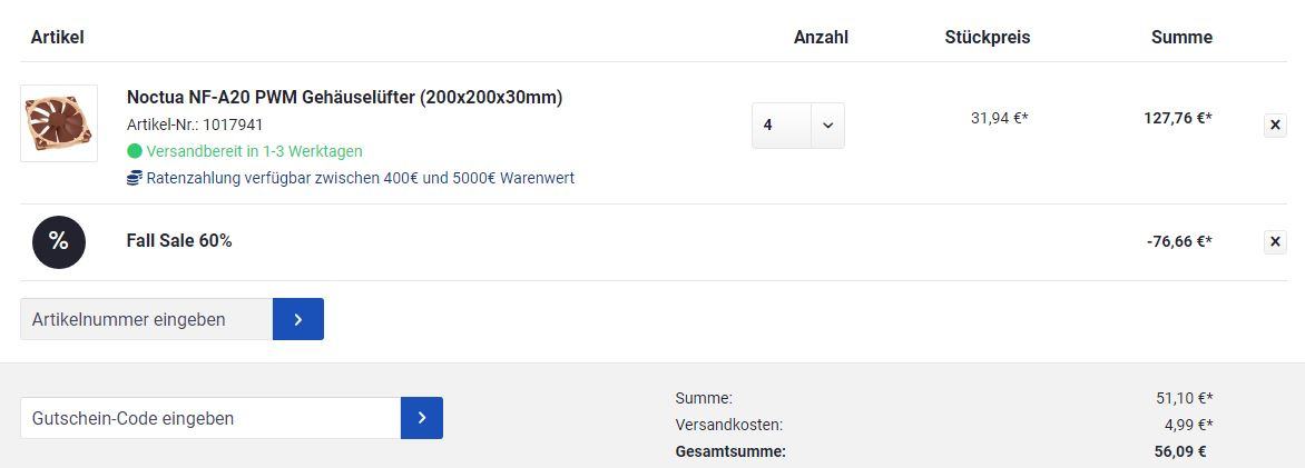

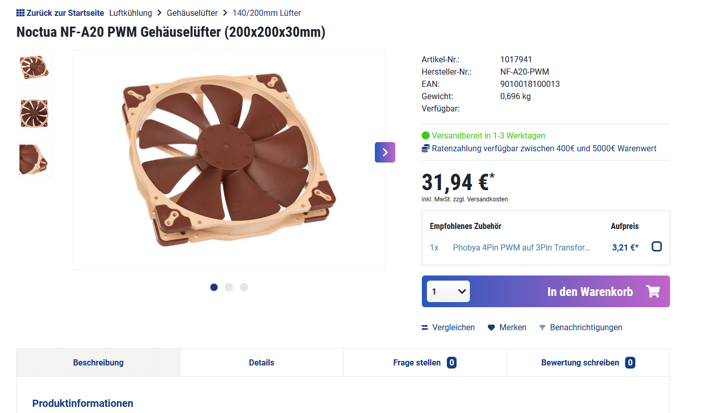

Wer mit der Farbe leben kann macht hier ein richtiges Schnäppchen.
Bei Aquatuning mit dem Code: FALLSALE
Wow das ist ein Schnäppchen für diese tollen Lüfter.
Waren ja schnell weg o_O
Ne sind noch da. Wurden nur aus dem WK geschmissen. Hab se wieder rein und bestellt.
Also die Noctua A20 kann man immer noch mit 60% Rabatt kaufen.
Netter Preis.
