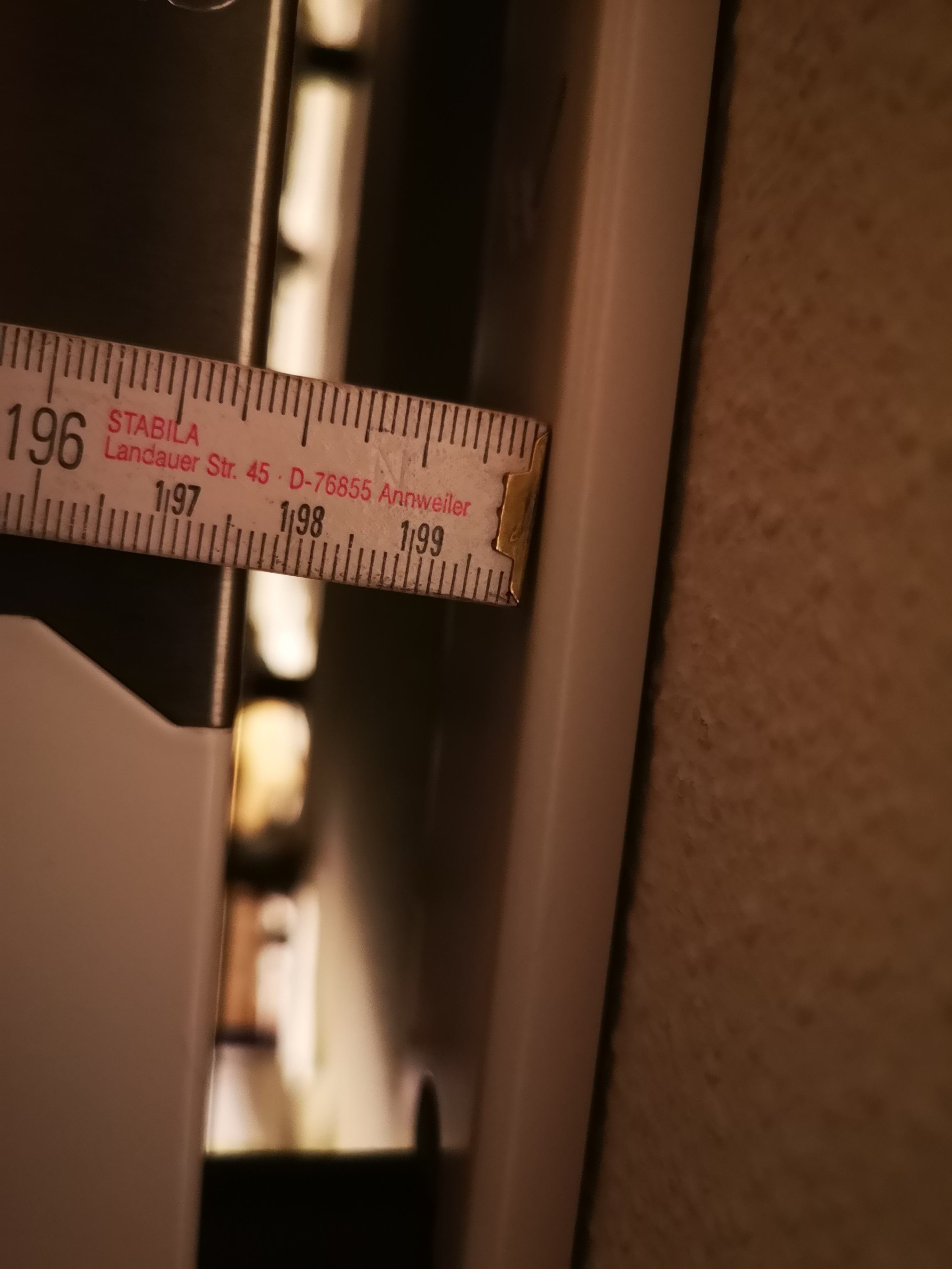

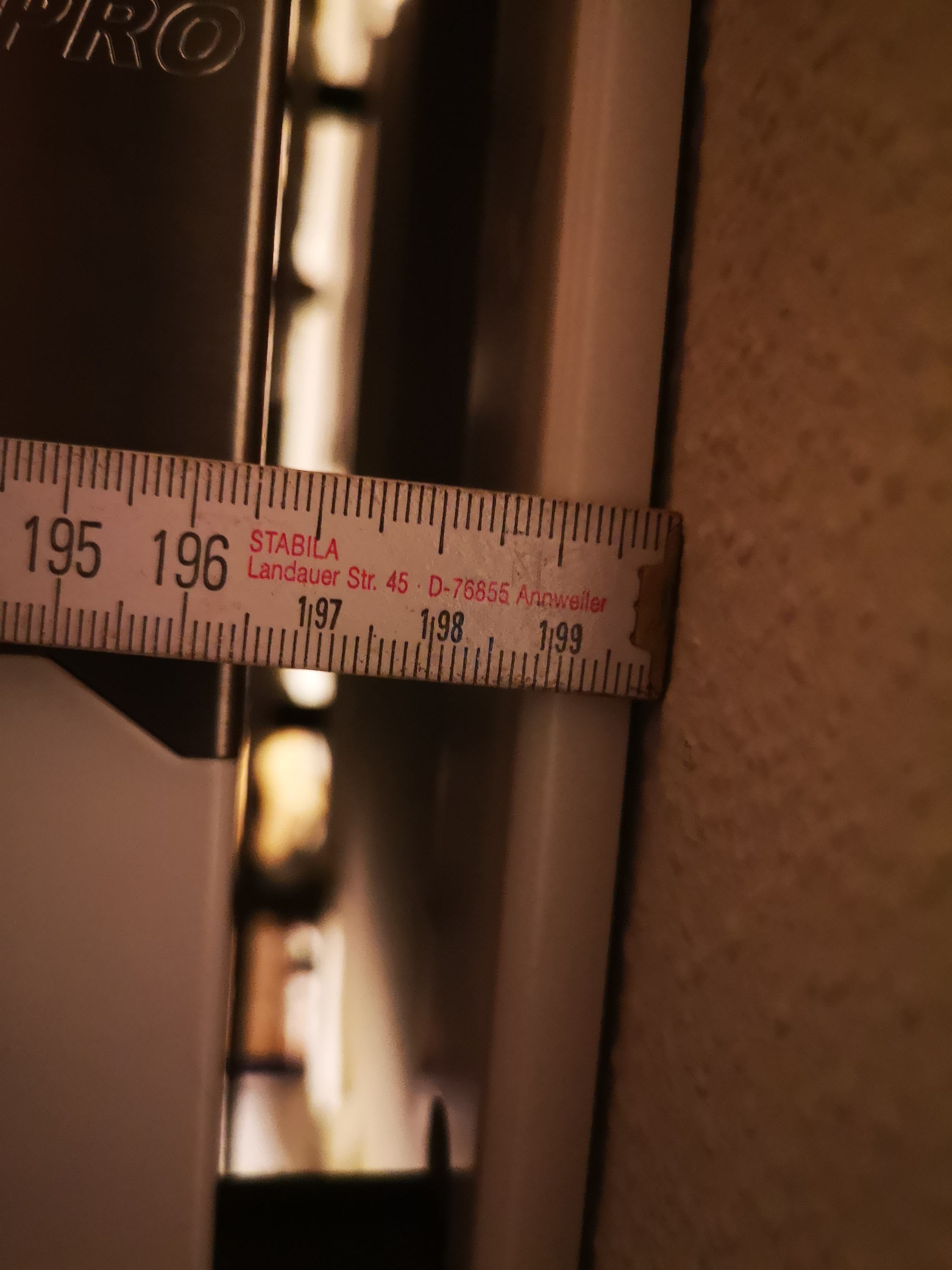

Könntest du vllt mal messen wieviel Platz da zwischen mora und der Halterung ist?
Eig. reicht's mir auch zu wissen ob da nen 16er Schlauch zwischen durch passt.

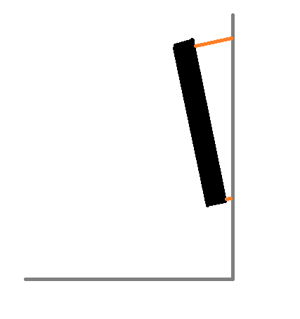

Klar sieht das nicht so pralle aus, und kostet viel Platz, wenn man den Gullideckel mit 10cm Abstand parallel vor die Wand schraubt. Aber ich würde die MoRa wenigstens etwas angekippt vor die Wand montieren. Das sieht dann nicht mehr ganz so hässlich aus, und man kommt sogar mit dem Staubsauger an die MoRaRückseite, ohne die Mora von der Wand abnehmen zu müßen.
Halt genauso wie man ein großes ÖlGemälde an die Wand hängt. Das klatscht man ja auch nicht einfach flach auf die Wand, sondern kippt es etwas an, so das es den interessierten Besucher scheinbar etwas entgegen kommt(blickt). Keine Ahnung wie ich das anders beschreiben soll, aber das schaut dann halt mMn nicht mehr so förmlich und steif auf der Wand aus. Ist also nicht nur ne funktionelle Verbesserung(geringere LuftSTrömungsWiderstand), sondern ist auch optisch ansprechender( wenn man den MoRa sichtbar montiert). Mit richtig viel Langerweile, könnte man den MoRa dann auch noch nett hinterleuchten, wenn man so ne PuffSTimmung mag.

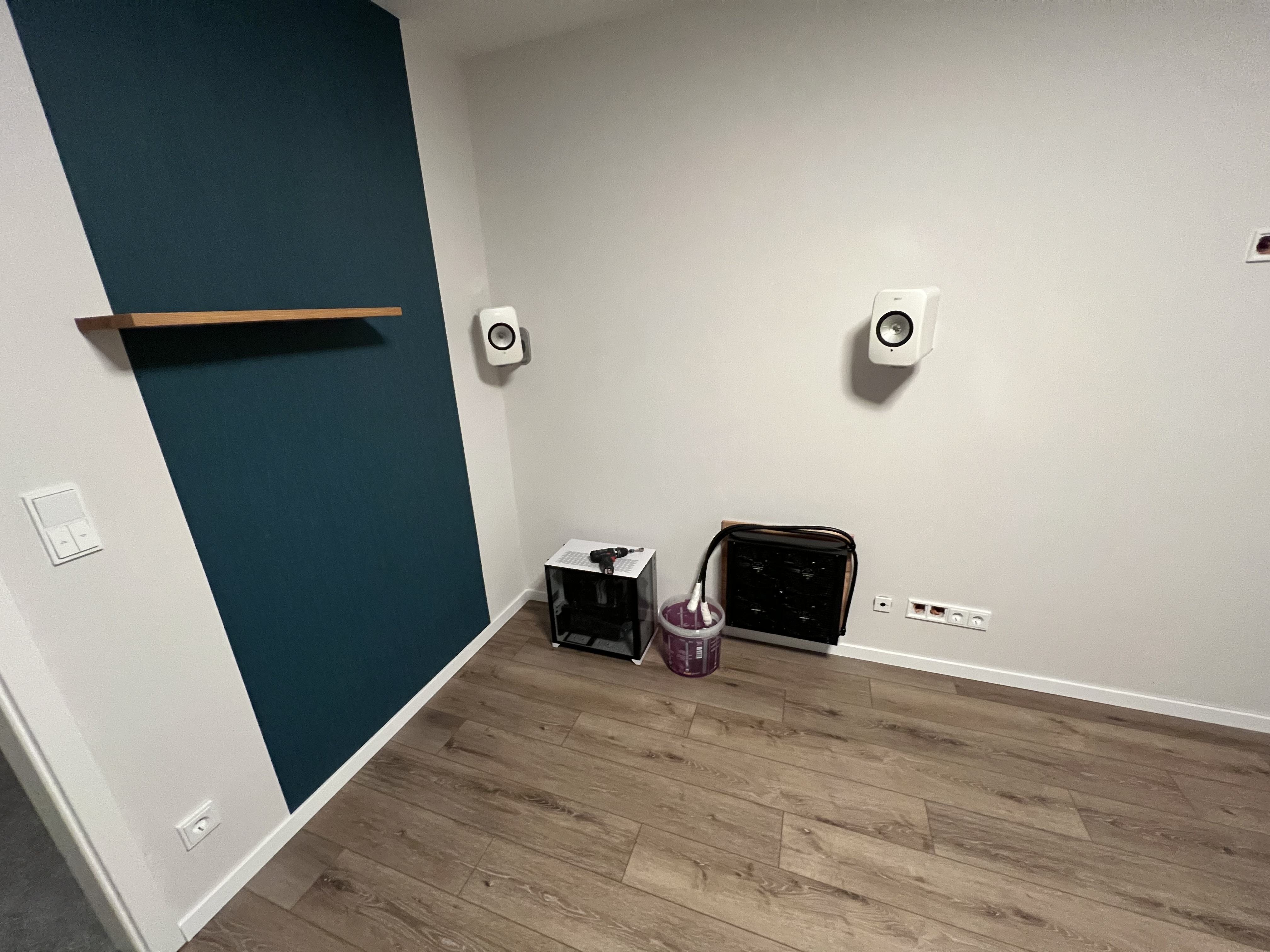

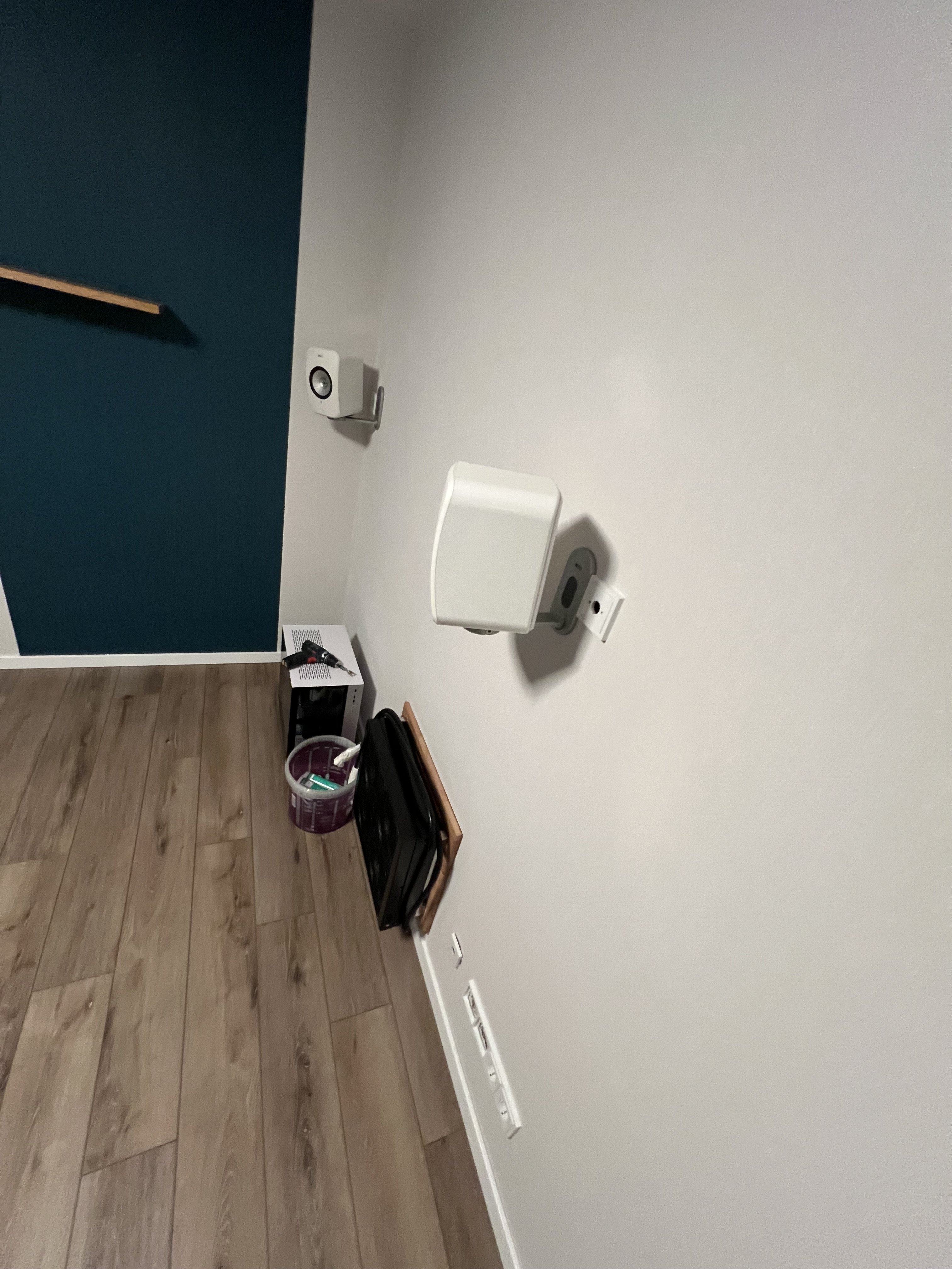

Ich halte mich für ziemlich Erfahren was das Anbringen von Dingen an Wänden angeht und sehe keine ernsthaft vernünftige Chance, den Halter den ich für den Mora habe, sauber an die Wand zu bekommen. Einhängen geht auf jeden Fall nicht ohne Einhängeösen. Eine einfache Bohrung kann man nicht einhängen.

Wenn ich das Teil mit Rahmen an die Wand halte, kann ich die Bohrungen im Halter nicht einmal sehen, geschweige denn mit irgendwas zum Anzeichnen an die Position bekommen
Natürlich nicht, aber man kann doch von außen auf der Halterung nen Strich auf höhe von der Bohrung machen und dann mit der Wasserwaage Linien an der Wand anzeichnen und dann Abstände entsprechend vom MoRa nehmen und anzeichnen?
Hätte mir auch ne Bohrschablone gewünscht, das wäre wesentlich einfacher gewesen, aber das was du da betreibst mit Montageplatte und dann von der anderen Raumseite, das soll ne einfachere Lösung sein? Das geht ja auch nur, wenn man in ner Wohnung überhaupt Zugriff auf die Rückseite der Wand hat. Ich glaube die Montage hat mich 10-15 Minuten gekostet inkl. Messen, Anzeichnen und Bohren.
Wie @Tundor schon sagt, anhalten, die Halterung über Eck abzeichnen und dann vom Radiator abmontieren, an die Wand halten und das Loch abzeichnen. Dann Halterung los lassen, löcher bohren, dübel rein, schrauben rein gedreht (nicht bis zum Ende) und dann den Mora einfach eingehangen. Entweder hast du eine komische Halterung oder machst eine Raketenwissenschaft aus einer Sache die 15 min erfordert. Außerdem, Langlöcher sind doch dran?!
Und, so böse es klingt, als Konstrukteur sollte das ja nun wahrlich kein Ding zu sein. Bei den Verkaufszahlen haben es ja genug andere auch ohne Brett/Wanddurchbohrung geschafft.
