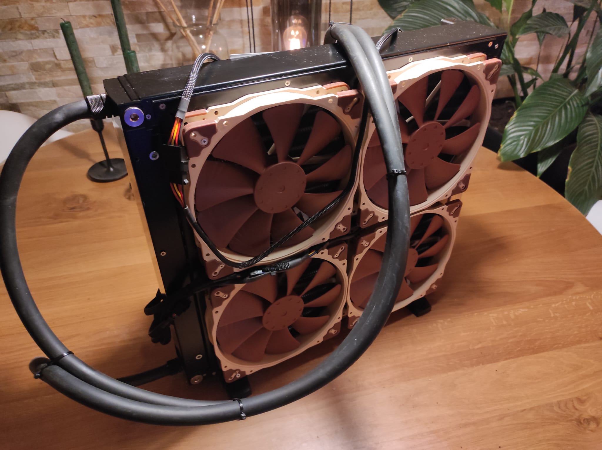

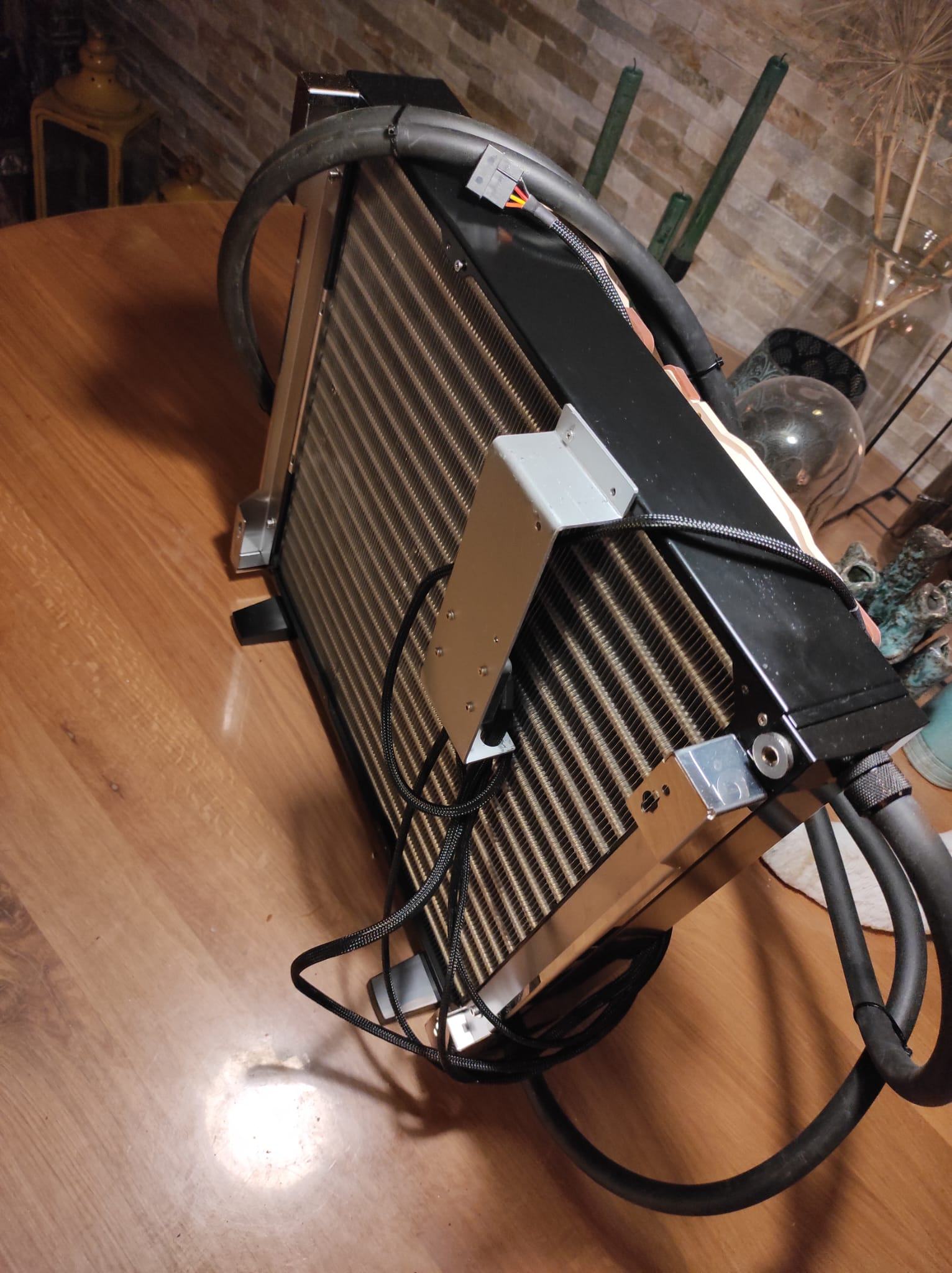

fyi I'm selling from NL ex transport 300 euro with everything included.
[EU-NL]
[H] for sale: Watercool Mo-Ra3 420
[W] cash/paypal 300 euro
250 euro Mo-ra3 420
135 euro 4x Noctua NF-A20 brown
10 euro 16mm epdm tubing and fittings.
50 euro Aquacomputer quadro for fan control
25 euro Acetal feet for the mo-ra3
40 euro New mounting system for wall mounting the radiator installed
510 euro new.

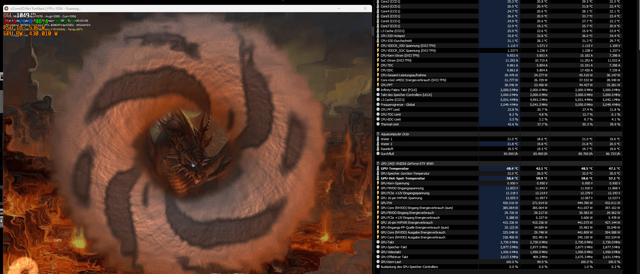

Ist trotzdem seltsam. Ich habe für meine Durchfluss-Testerei damals ja auch mit Mora und 4 A20 getestet. Da waren die Werte bei weitem nicht so schön.
Außerdem, wo liegen deine beiden Wassertempsensoren?
An der CPU IN/OUT welche aktuell vot der GPU kommt. Wie zuletzt mit beiden Nova
Ich weiß nicht optimal. Aber da sind die schon ewig ;)
Ich kann gerne nen längeren Lauf machen?
Also misst du im Grunde im kalten Teil deiner Wakü. Hinter der GPU sollte das Wasser laut meiner schlauen Exceltabelle etwa 4,5K wärmer sein.
Ja, aber wichtiger ist, wie und wann du mit HwInfo aufzeichnest. Wobei dein Fenster sowieso etwas komisch ausschaut, bei mir sind die Verbräuche alle in einem aufklappbaren Reiter untergebracht.
Ein paar Werte beim Verbrauch deiner Karte machen mich etwas stutzig. Darüber hinaus ist die Temperatur von GPU, VRAM und HS seit Beginn der Aufzeichnung um gut 6K gestiegen. Mehr als die 3K des Wassers. Dafür gibt es 2 mögliche Erklärungen: Du hast den Timer von HwInfo resettet, als der Wasserblock noch nicht ganz gesättigt war, also quasi direkt nach dem Start von Furmark, oder aber deine Wassertempsensoren lügen. Wäre der Block gesättigt, so würden Wasser und GPU im gleichen Rahmen ansteigen, meinetwegen mit Unterschieden im Bereich 0,1-0,3K, worüber man hinwegsehen kann. Messtoleranz, nicht kalibrierte Sensoren, der ganze Quark eben.
Was du nun machen könntest:
Den Furmark starten und direkt danach HwInfo mit der Uhr resetten (also wirklich den Stress Test anklicken und direkt rüber ins HwI-Fenster und auf die Uhr klicken), um so eben gezielt den Block als thermischen Puffer mitzunehmen. Das lässt du eine Stunde laufen und machst dann einen Screenshot.
Danach lässt du weiter laufen und resettest regelmäßig, bis sich die Wassertemperatur innerhalb von 15 Minuten nicht mehr um 0,1K ändert. Ab dann kann man sagen, der Kreislauf ist gesättigt. Dann machst du noch einen Screenshot.
Und natürlich müssen da sowohl CPU- als auch GPU-Verbrauch sowie sämtliche Drehzahlen abgebildet sein.
Sonst bleibe ich stur bei meiner Meinung: Traue keinen Messwerten, die du nicht selbst gefälscht hast. :fresse2:
Starte ich bevor last drauf ist. Allerdings ohne reset.
Bei mir ist alles ausgeklappt, und den ganzen unwichtigen kram habe ich ausgeblendet ;)
Ich kann ja beim nächsten Umbau mehr Sensoren oder andere Positionen her nehmen.
kann ich morgen machen wenn es die Zeit im HO zulässt.
Während des Laufes habe ich bisher nie resettet.
Also zusammengefasst : die Wahrheit liegt da, wo die Werte sich nicht mehr groaetog ändern?
Mehr Sensorik ist mehr besser. Oder, zumindest dass die Wassertempsensoren an den beiden aussagekräftigeren Positionen sitzen.
Ist halt die einzige Methode, wie man gute Werte bekommt. Die zu prüfenden Werte isolieren, sprich alle anderen konstant zu setzen, und dann in einem gesättigten Zustand zu messen. Sonst kommt immer Mist mit in die Messung rein.
Ja. Streng genommen da, wo sie sich gar nicht mehr ändern, eben das, was man nach paar Stunden Last hätte. Den ganzen Aufwand mit fixen Drehzahlen und konstanter Last macht man ja nicht grundlos. Es nervt zwar tierisch, aber muss halt sein.
Also ich für meinen Teil hab die Sensoren am Eingang und Ausgang des Gehäuses, sprich direkt vor Gpu und CPU, da sitzt der HFN und den 2. eben nach der CPU. Das waren für mich die sinnvollsten Positionen. Damit habe ich alles gut im Blick.
Bedenklich ist das Delta sicher nicht, mich hat es nur immer wieder gewundert.
@Sinusspass Hab neben der Arbeit die Kiste gut 1,5h laufen lassen.
Wasser hatte rund 28 (der höhere Wert) am Ende, Luft 19,4
GPU 57,4 , GPU Hotspot max 68, Speicher 42
Restlichen Werte bleib ich schuldig für den Moment, ich mache später nochmal nen Lauf. :)
