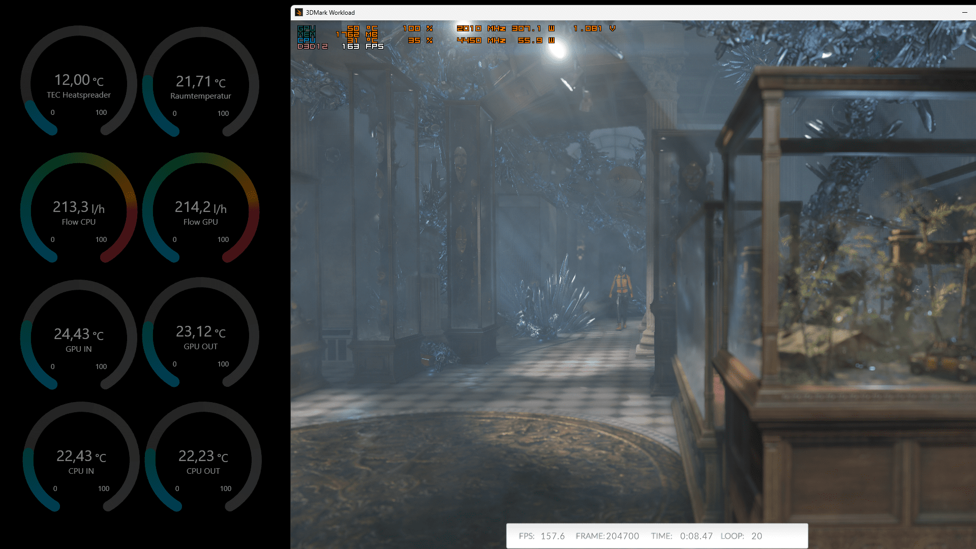

Gut werde morgen mal benchen und hier ein paar Bilder (Screenshots) posten, habe auch Temperaturfühler im Radiator Ein- und Ausgang.
Kann aber auch sein das ich mich arg vertue.
Un wirklich Vollast zu testen einfach den Benchmark im endlos Modus laufen lassen und für ne Stunde spazieren gehen und dann auf die temp schauen ^^
Schon mal gut...
Damit könntest du die Sensoren einzeln zu "kalibrieren"
Sind das "Calitemp-Sensoren" für den aquaero?
Versuch mal, was damit geht, aber versteif dich nicht auf diese "2,5K" @load
IN/OUT-Temperatur ist zwar nett (bin auch so ein Spielkind), aber brauchen tut man es eig. nicht
ich kann grob dazu beitragen, dass ich mit 2 Mora 420, 3 D5 Pumpen (bei ca 10%, bzw. 2300rpm und 100L/h abhängig von der Wassertemp)), keinen internen Radis, 13700K und 4090 aktuell bei Hogwarts Legacy auf ne Wassertemp von ca. 28° komme, was ungefähr 6° über der Raumptemperatur ist. Gemessen hinter der letzten heizenden Komponente vor dem ersten MoRa. Hinter dem zweiten kommen ca 25-26° raus, ca. 3-4° über der Lufttemperatur.
20 Runden durch den Times Spy GPU Test 1 , wärmer wird es dann auch nicht mehr bei mir. Wird sich auch mit nochmal 20 Runden nicht mehr aufheizen.
Edit: Die IN/OUT Werte kommen von Calitemperatur-Sensoren, TEC und Raumtemperatur sind die ganz einfachen von AC.
Lüfter (180mm) laufen bei 400-500 Umdrehungen und die DDC Pumpen sind gedrosselt (CPU Loop 2700 Umdrehungen / GPU Loop 3300 Umdrehungen)
