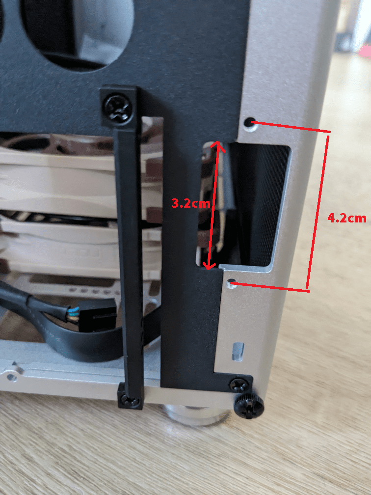

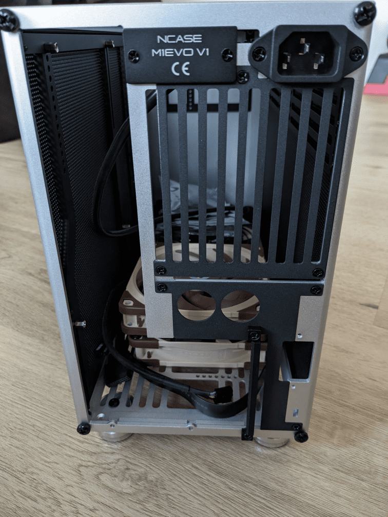

ich plane derzeit meinen MO-RA3 Umbau und ich möchte gerne an meinem Gehäuse eine Neutrik XLR Einbaubuchse verbauen.
Ich verwende bereits ein selbst gemachtes Stromkabel um den MO-RA3 samt Nocuta NF-A20 PWM, WCP D5 und AC Quadro zu versorgen mit Neutrik 3-Pin XLR Steckern/Buchsen, aber so richtig schick direkt am Gehäuse habe ich noch nicht umgesetzt.
Hatte vor so eine Einbaubuchse https://www.neutrik.com/de/produkt/nc3mp-bag zu verbauen, passt leider nicht an der IEC Socket Aussparung (die Stelle wäre ideal mMn).
Habt ihr vielleicht Ideen für Alternativen wie ich das sinnvoll verbauen könnte, oder ob es andere (passende) Einbaubuchsen die ich nutzen könnte?
@AG1M Wie breit ist die Öffnung?
@AG1M Wenn du USB separat führst, dann reichen doch 3 Pins? +12v, +5V, GND
Es verstehe ich es aus deinem verlinkten Beitrag.
Wenn drei Pins reichen, wäre eine Kaltgerätebuchse, wie von @coolbeer schon angesprochenen, sicherlich am einfachsten. Ich würde dann aber keinesfalls einen normalen Einbaustecker nehmen (Verwechslungsgefahr!), sondern, wenn es passt, eine C13 Einbaukupplung oder ansonsten einen einen C16 oder C16A Einbaustecker nehmen. (Die C16er haben extra Einkerbungen, sodass ein normales Kaltgeratekabel nicht passt.)
Ist es nicht einfacher direkt alle Stecker und Buchsen neu zu machen und komplett anderen zu nehmen? ;P
3 Pin oder 5 Pin würden dann ja auch gehen, musst eben nicht alles belegen oder wie @Techlogi sagte, kannst auch 3 Pin nehmen.
@coolbeer Ich hatte die vorgeschlagen, weil sich da sicher was finden lässt, was ohne Gebastel quasi "plug & play" passt. Wenn ich seinen derzeitigen Aufbau richtig verstanden habe, würden 3Pins reichen.
da kannste in der Lotterie spielen da haste genau so eine Change zugewinnen, wenn du so einen Stecker finden möchtest.
Eine Blende zurecht feilen und eine Alternative nutzen.
Das Fängt schon mit den Maßen an meisten sind nur Außenmaße angegeben. Die Maße für die Durchbrüche findet man auch kaum und dann die Befestigungsbohrung oben und unten
Den könnte man probieren:
Vielleicht sollte ich Lotto spielen.
So richtig geil ist das aber trotzdem nicht. Blende selber schnitzen oder lasern lassen und dann eine Einbaubuchse nehmen, wo keine Verwechslungsmöglichkeit mit Netzspannung besteht, wäre natürlich die beste Lösung. Die Neutrik passen dann zwar trotzdem nicht, hier hatte aber mal jemand andere schicke Rundsteckverbinder gepostet.
oder nimmst einfach die Buchse

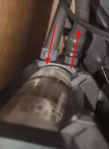

Mal blöd gefragt, IN und OUT am AGB passen aber mit der Strömungsrichtung der anderen Pumpen zusammen, oder?
@schnipp959 das linke ist nur ein Schlauch mit Ablasshahn. Aber grundsätzlich habe ich auch schon jede Pumpe einzeln angeschlossen und mit jeder weiteren steigt der Durchfluss. Das sollte also passen.
