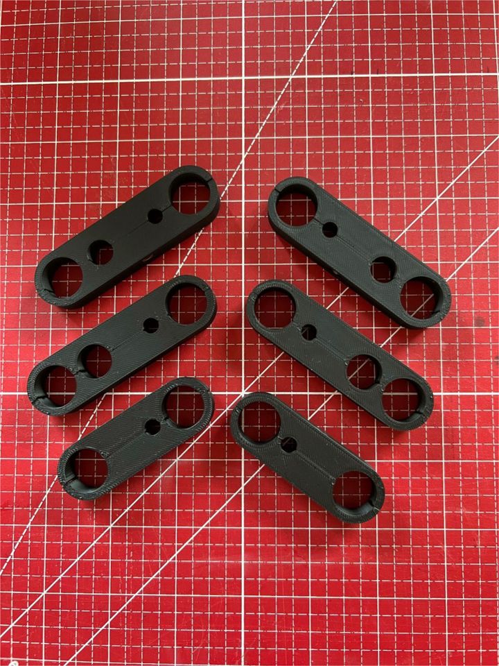

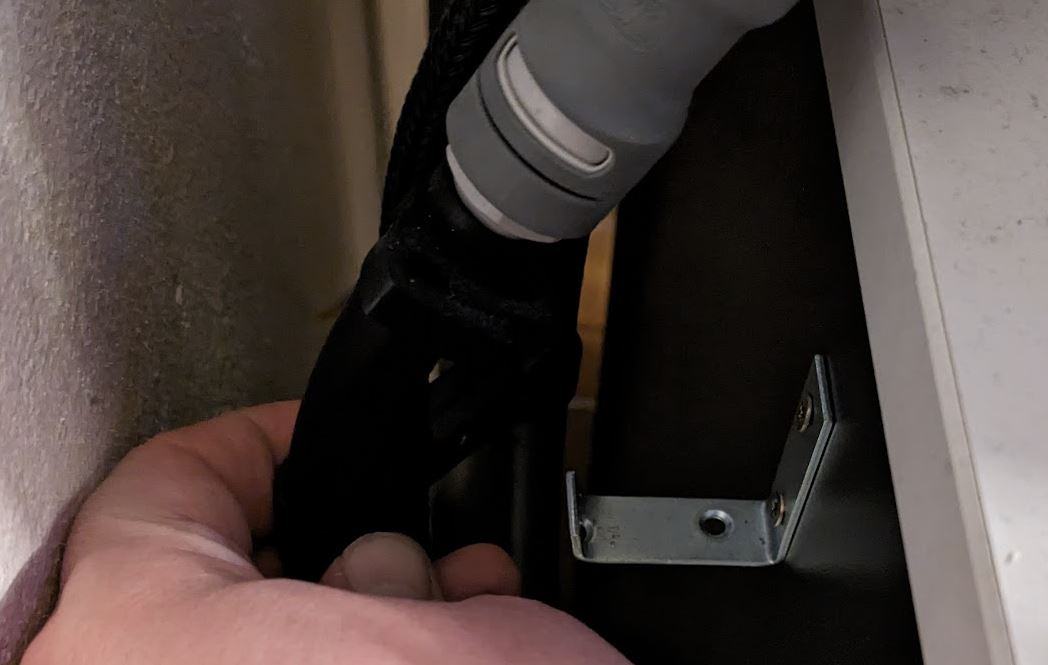

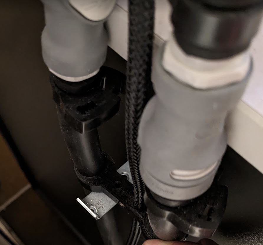

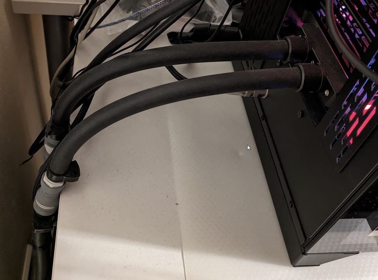

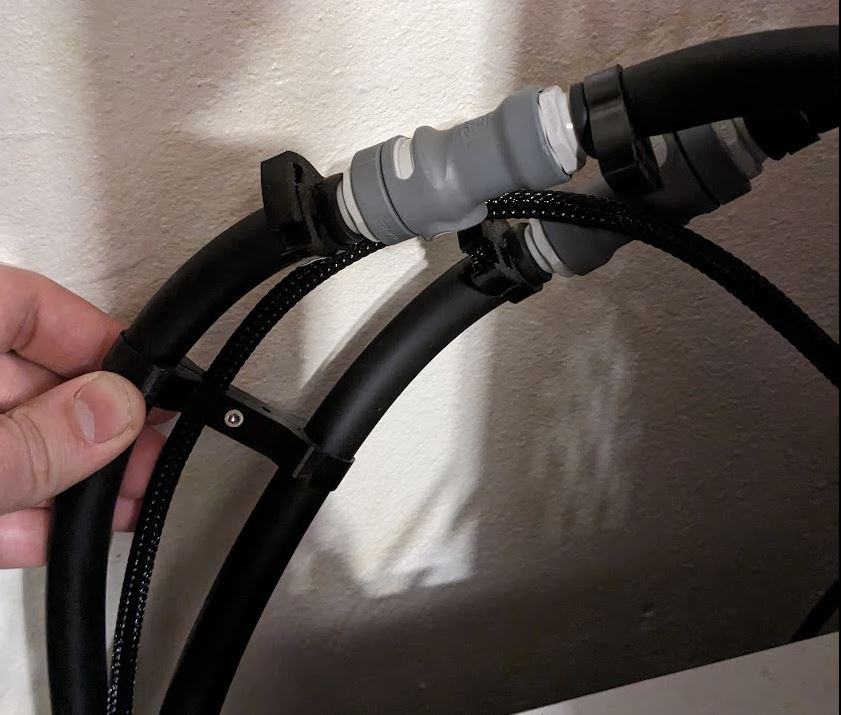

Mein PC steht auf dem Rollcontainer vom Schreibtisch und die beiden Schläuche hängen hinterm Rollcontainer.
An den Schläuchen habe ich Schlauchklemmen (alte Version) montiert, siehe Link unten.
Habe dann einfach einen kleinen Schraubhaken in passender Position verbaut der die oberste Klemme hält, so ist fast kein Zug auf den Fittings der Slot-Durchführung.

So, endlich am PC angekommen.
Hier mal ein paar Bilder von meiner Zugentlastung für die Schläuche und NS6 zum MoRa.
War allerdings doch kein kleiner Schraubhaken sondern doch ein kleiner Winkel den ich vorne noch etwas nach oben gebogen habe.
2024-03-15 21_12_10-Window.jpg 2024-03-15 21_12_41-Window.jpg 2024-03-15 21_12_56-Window.jpg 2024-03-15 21_13_17-Window.jpg
Habe das ganze jetzt sehr unprofessionell mit Kabelbindern gelöst aber es funktioniert:)
