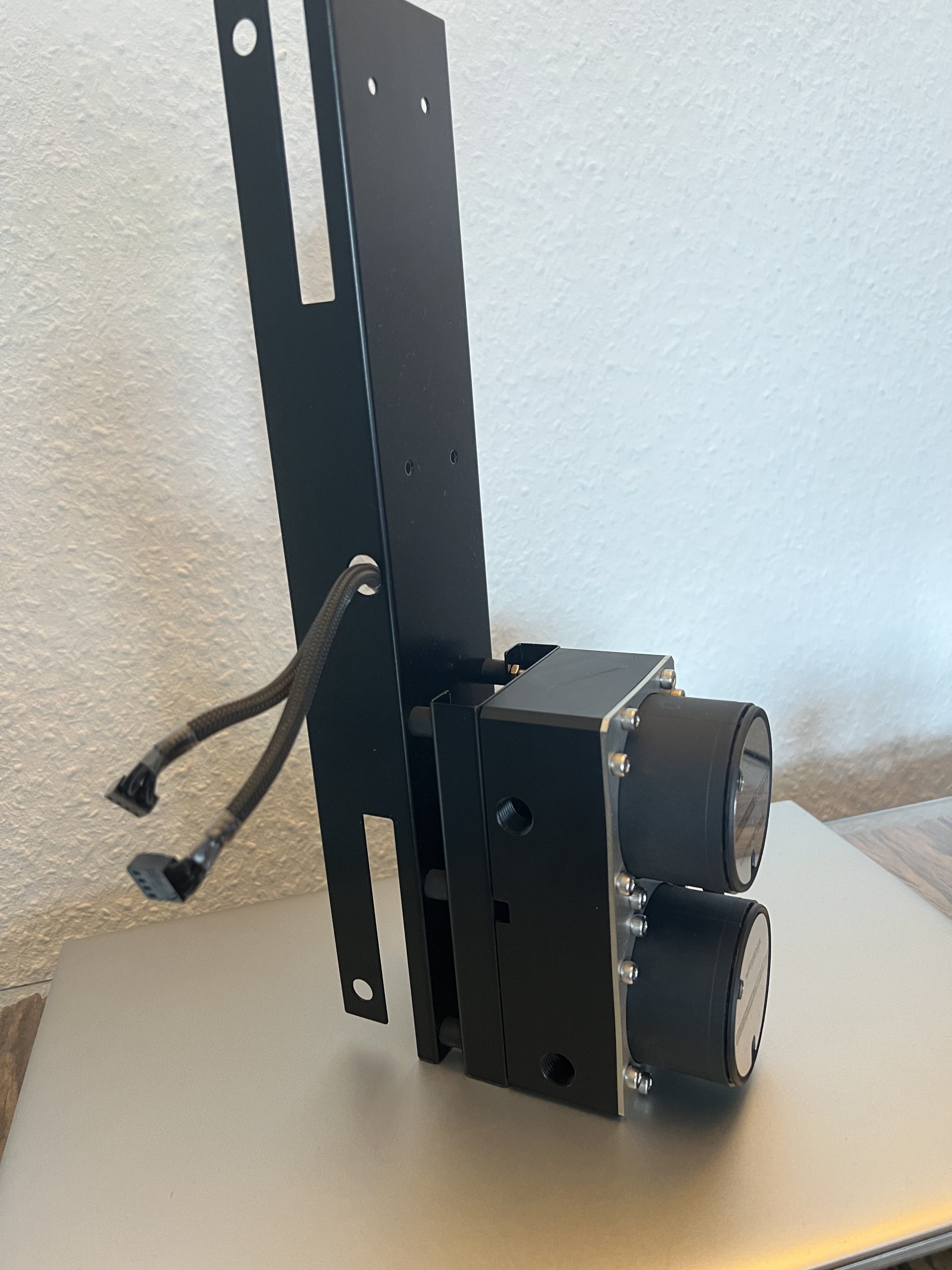

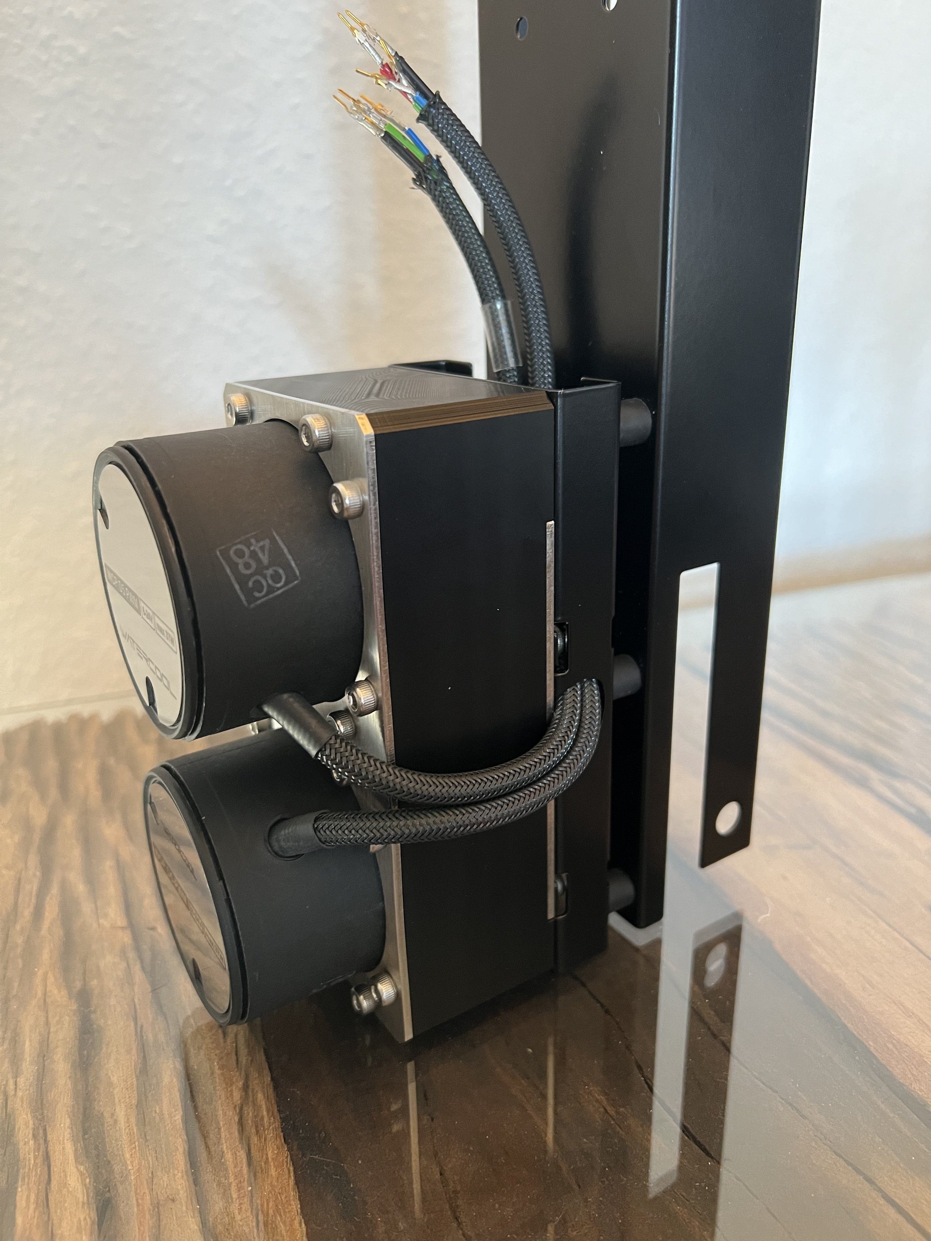

Beide pumpen mit 4 pin ausgestattet 36 lüfter alles an ein sata hub

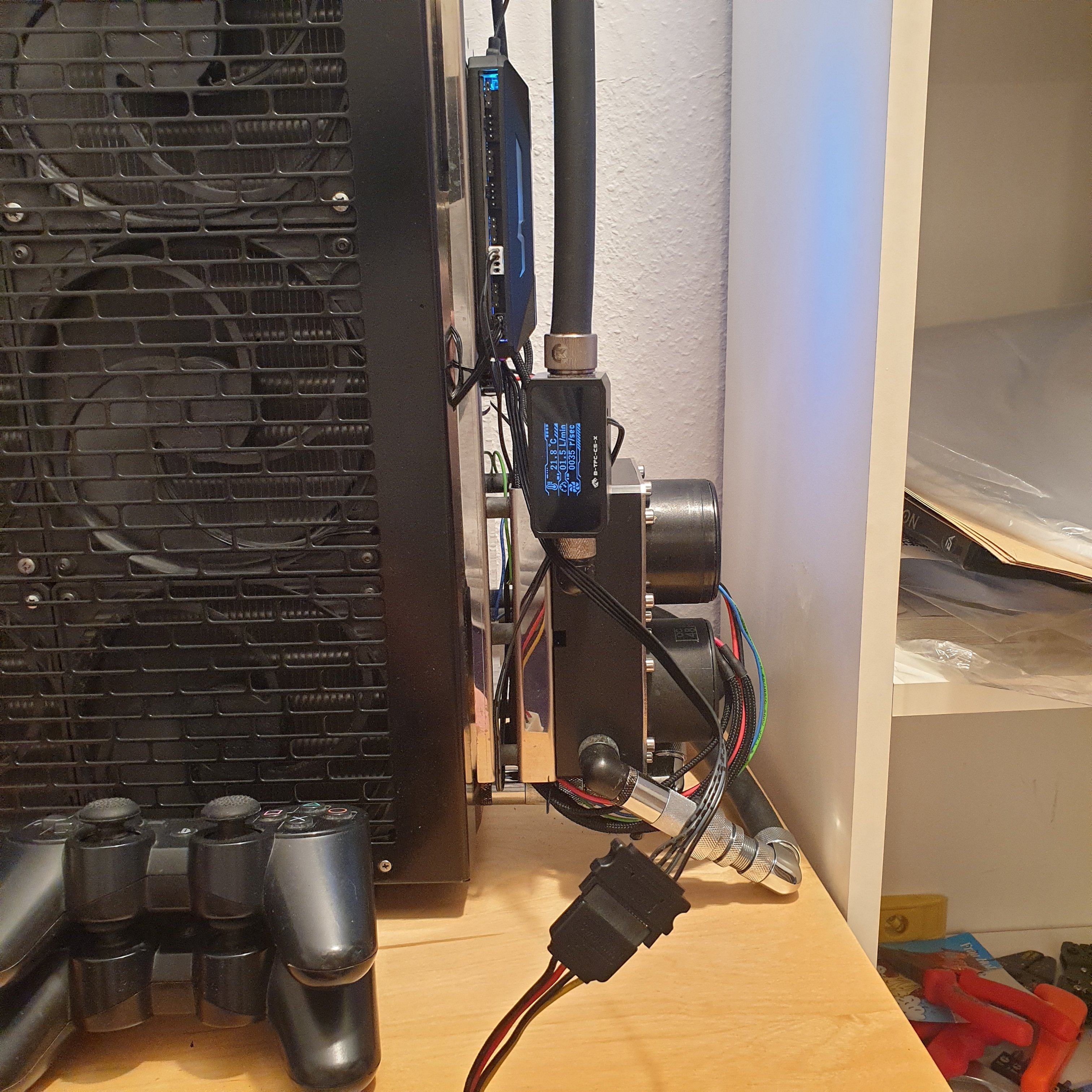

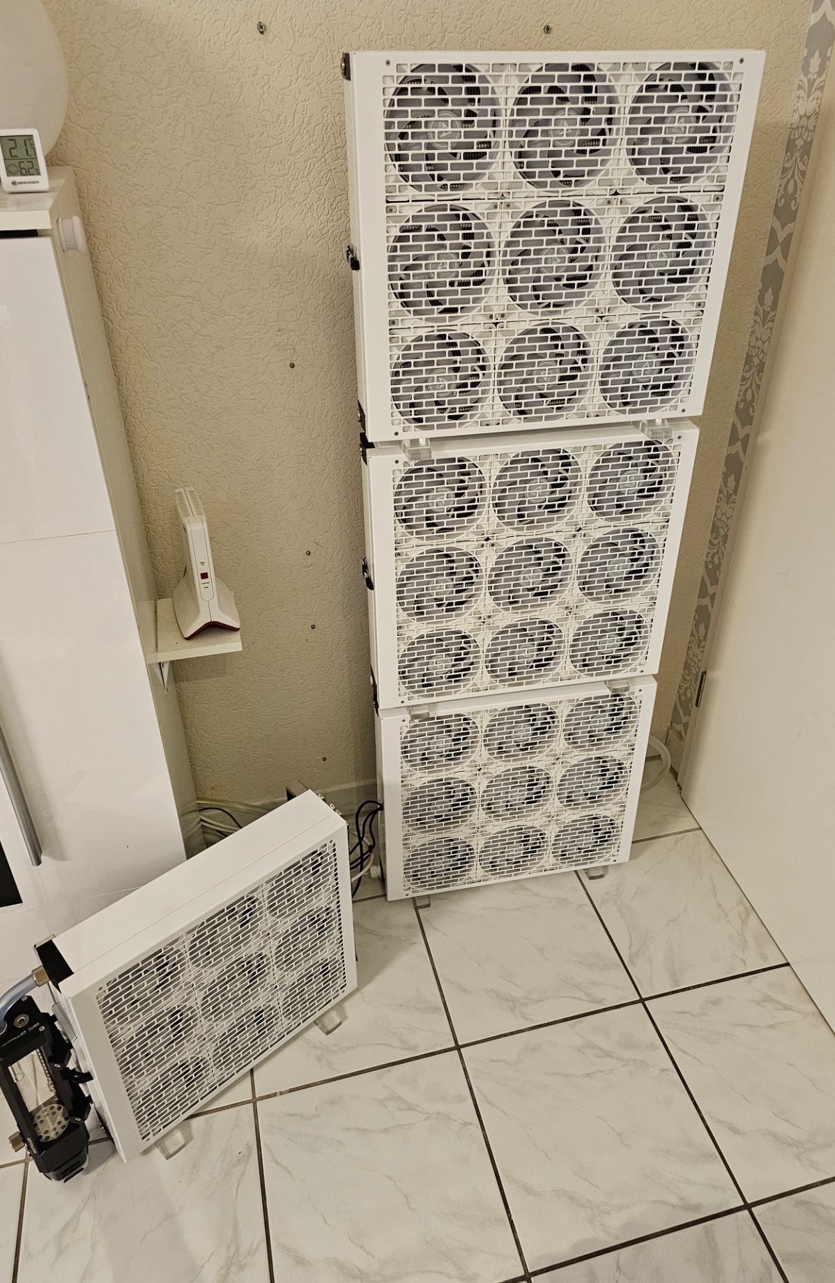

Der 360er wird durch einen weiteren 420er ersetzt (diese asymmetrie stört mich einfach).
Aber da ich die alte Wandhalterung nirgendwo mehr bekomme und keine Luste habe 120€ für 3 neue auszugeben, frag ich mich ob man 3 Mo-Ra stapeln kann.
Den untersten auf die Acryl Füße stellen und zwei weiter mit Spiegelband zu verkleben und von hinten zu verschrauben.
Hätte den positiven Nebeneffekt ich könnte sie ein Stück von der Wand wegschieben für bessere Temperaturen.
Bin mir aber nicht sicher ob der unterste das dann aushält oder ob es zu wackelig wird.
Hat das schon wer ausprobiert oder vielleicht sogar eine bessere Idee ?

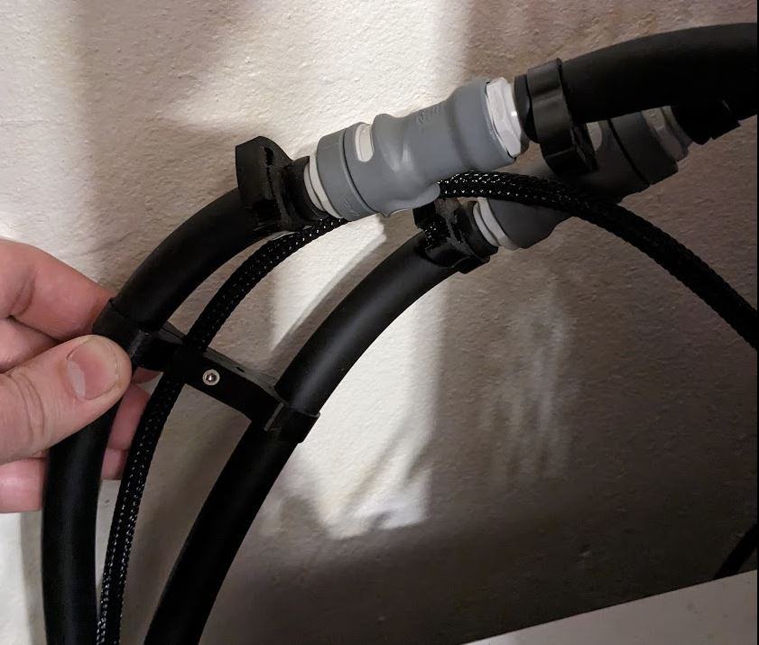

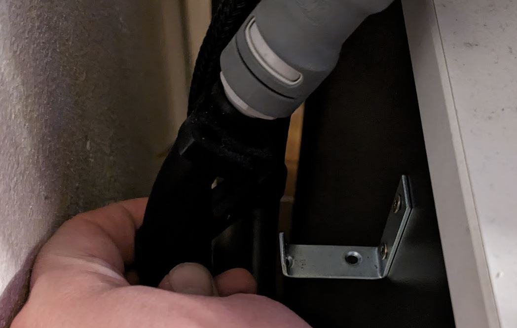

So, endlich am PC angekommen.

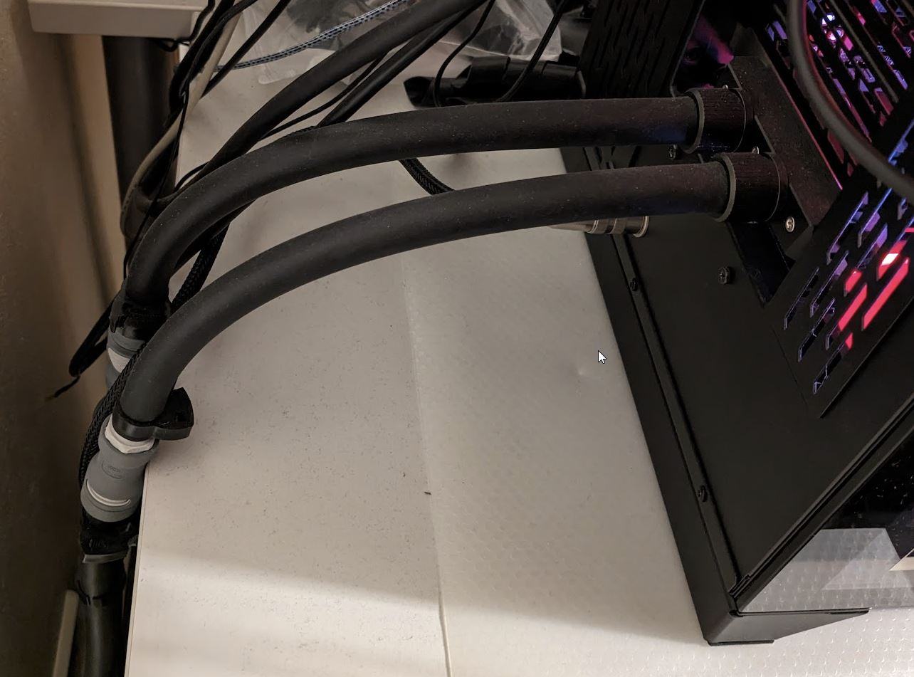

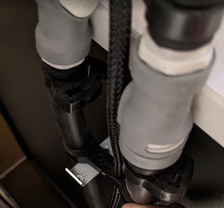

Hier mal ein paar Bilder von meiner Zugentlastung für die Schläuche und NS6 zum MoRa.
War allerdings doch kein kleiner Schraubhaken sondern doch ein kleiner Winkel den ich vorne noch etwas nach oben gebogen habe.
Anhang anzeigen 981215 Anhang anzeigen 981216 Anhang anzeigen 981217 Anhang anzeigen 981218
Das richtig coole daran ist doch, dass die Schläuche nicht hinten runter fallen. Das nervt mich immer am meisten, wenn man dann untern Schreibtisch wuseln darf, weil die Schläuche im Nirvana verschwunden sind. Coole Idee... Muss ich haben. 8-)

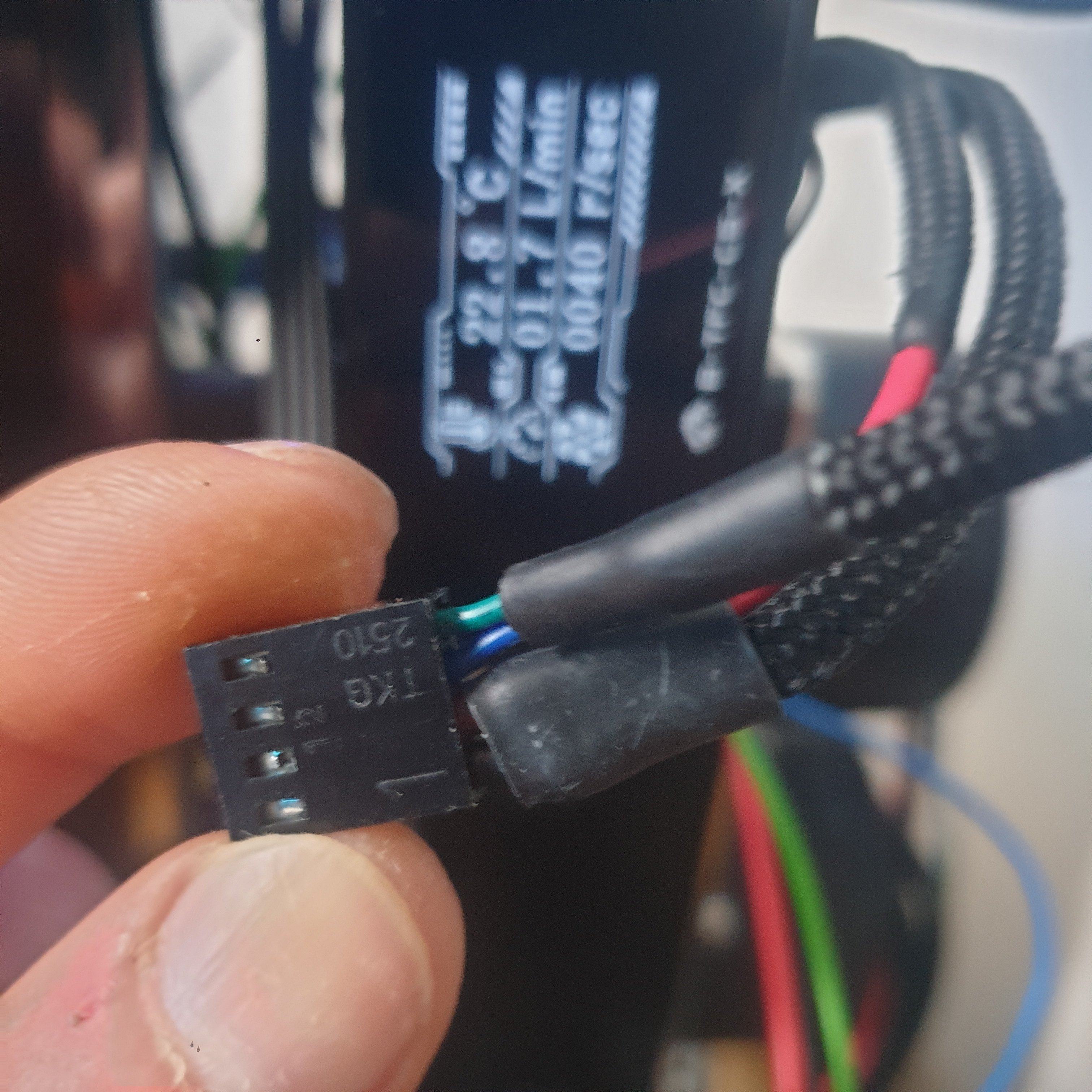

@R3scol Hast du die Kabel einfach gekürzt und dann umgecrimpt oder auch noch gelötet?
So wäre es mir am liebsten, einfach alles am Quadro wie beim Single Pump Setup.
@endo ich habe die Kabel gekürzt und neue Kontakte gecrimpt.
Da ich die Kabelführung etwas optimiert habe (Löcher durch die Halterungen), habe ich ein Verlängerungskabel gecrimpt mit (ich glaube) micro fit molex Stecker. Der Hintergrund ist, wenn ich die Pumpe ausbauen will, muss ich nicht wieder alle Kabel durch die Löcher fädeln.
Also Pumpe mit micro fit Stecker -> Verlängerung micro fit auf Lüfter 4-PIN -> Quadro
Hast du denn andere Kabel zwischen Microfit- und PWM Stecker verwendet? Generell erscheinen mir (ohne es probiert zu haben) das rote + schwarze Kabel der D5 zu dick für das PWM Gehäuse. Oder ist nur die Isolierung dicker?
die isolierung ist nur dicker

Ich hab den gleichen Kabelquerschnitt für die Verlängerung verwendet, wie viel mm2 weiß ich allerdings nicht mehr, ist schon 1 Jahr her. Aber das crimpen war kein Problem, den Kabelmantel musst du nur etwas weiter abisolieren.

Hmm was hat man denn bei 3 Moras noch für ein DELTA? Bin auch am überlegen.... :coffee3:
Da ich die Temperatur nach jedem MORA messe, kann ich sagen das sich von 2 auf 3 kaum noch was tut zumindest war das bei mir so (MORA im Keller) ich hatte auch bereits schon nen 4ten mal dran, welcher jetzt am Testbench im Büro hängt weil der Unterschied zu klein war.

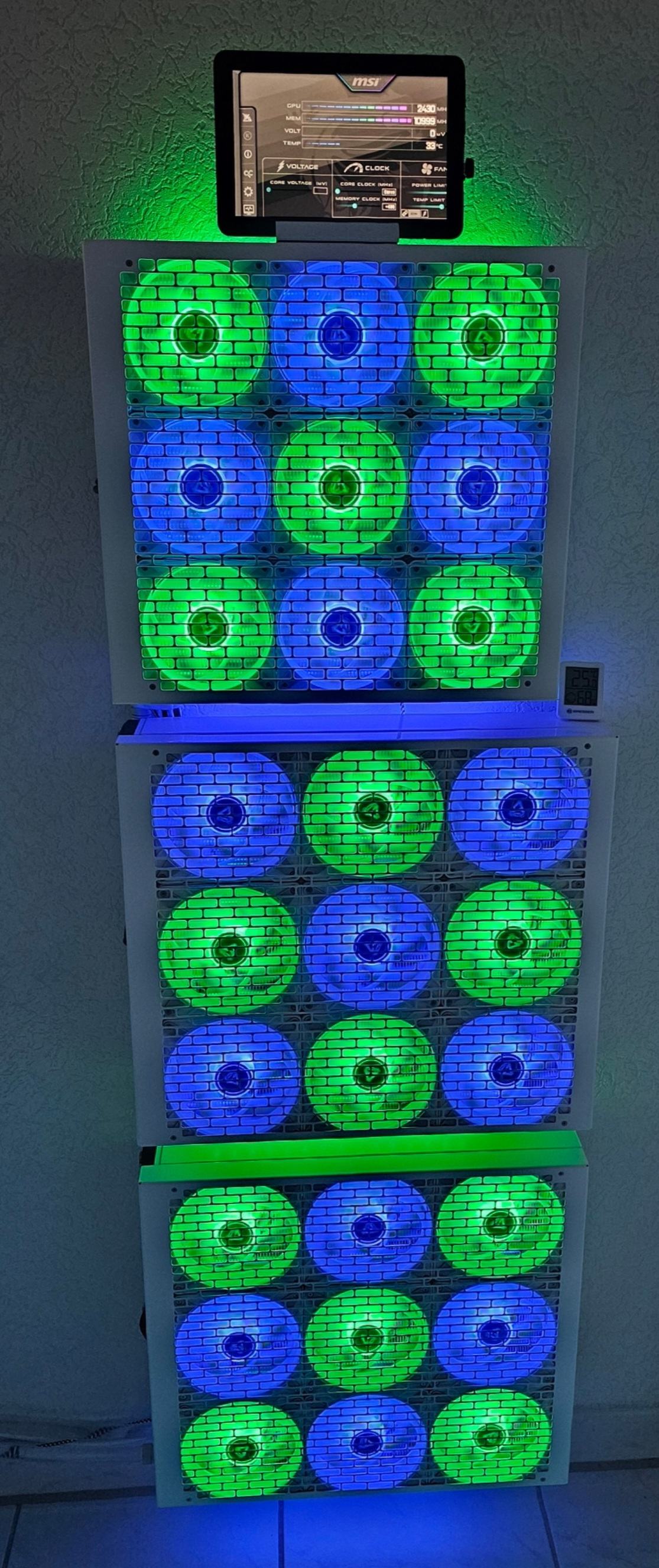

Kann ich bestätigen 3 Stück an der Wand liefern gerade mal 1,5 Grad bessere Wassertemperaturen, als einer frei im Raum stehend.
2x420er + 1x 360er
Ungünstig an der Wand montiert, nach 1h Gaming.

@Tobi3003 Schaut mega aus mit den weißen Moras und den transparenten P14. Dürfte auch den höchsten WAF haben ;)
Was für ein Display hast du da im Einsatz? Gefällt mir sehr. Sieht mir nach Tablet aus.
