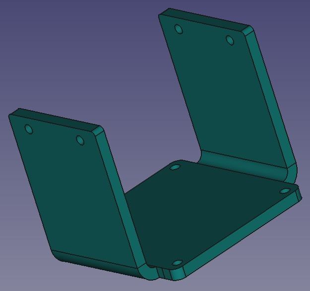

Welche Pumpenaufsetzte benutzt Ihr für eure DDC? Würdet Ihr mal versuchen wollen die hochfrequenten Schwingungen bei einer Pumpe mit so was
zu dämpfen, ist für eine Eisdecke gedacht, ich könnte es auch für andere Pumpenaufsätze anpassen? Wenn es gut funktioniert könnte ich für alle vier oder zwei eine Große Halterung in Angriff nehmen.

Da brauchen wir ja nur die Maße für die Befestigung der Entkoppler.
Der Gerät wird dann seitlich angeschraubt oder wie muss ich mir das vorstellen?

Ja, das ist der Ersatz für die normalen Ständer von der Eisdecke aber bei der Messing Eisdecke(nur für Acetal) lohnt es sich nicht da sie schwerer als der Ständer selbst ist.
