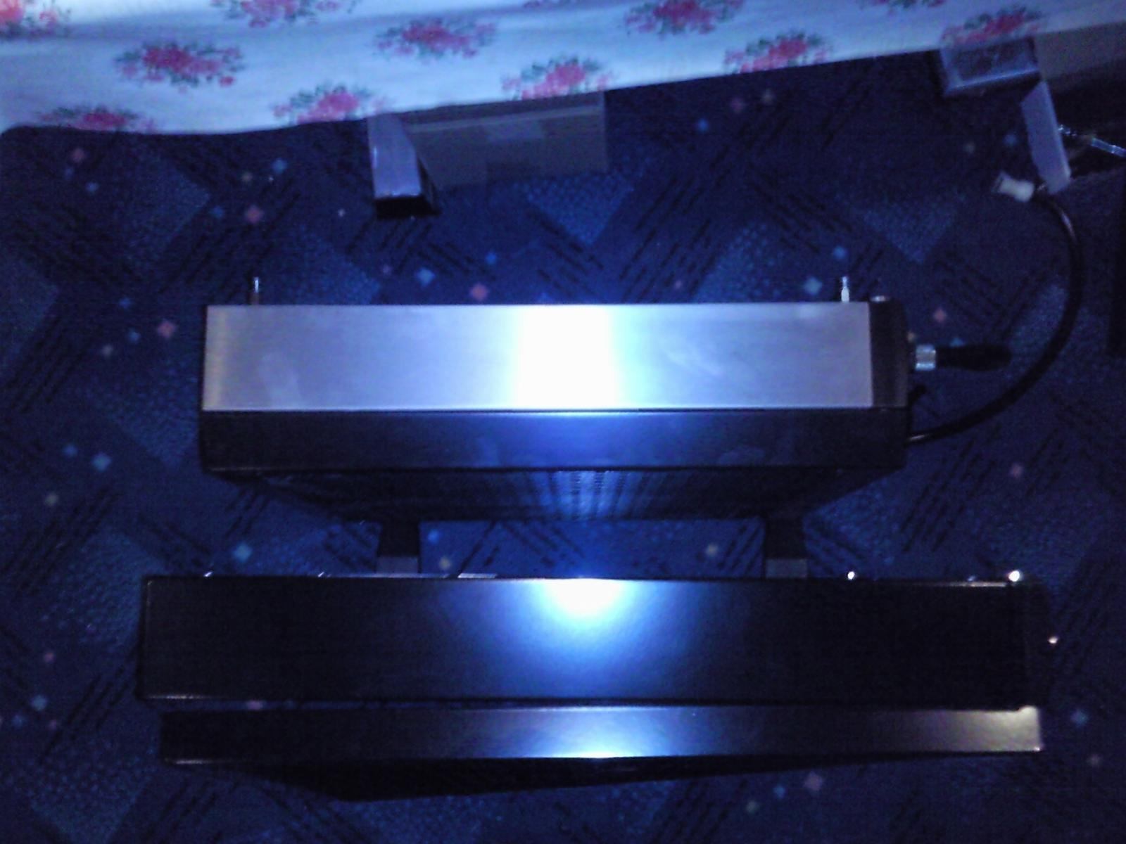

Das sagst du nun wo ich dank meiner Ungeduld doch schon zugegriffen habe bei Rico Weber:wall::asthanos:
Mir deucht du wolltest dat Dingens erstmal selber nutzen:coolblue:
