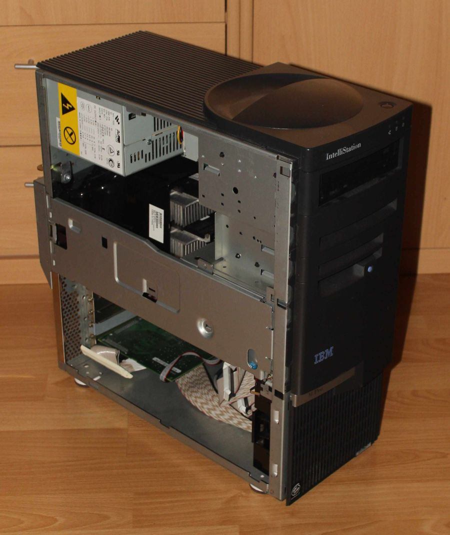

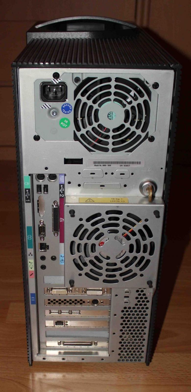

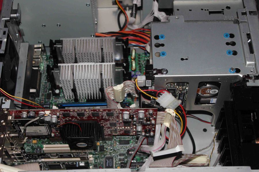

So, nun will ich auch mal mitspielen...
Mein Retrosystem: IBM IntelliStation 6868
Dual PIII 933 MHz
4x 256 MB RDRAM PC600
Adaptec 2940U2B SCSI-Controller mit IBM 10k 8GB HDD
ATI FireGL X1-256p
Ja, ich weiss dass die GPU etwas zu neu ist für das System, aber das ist ein Zugeständnis an meinen Monitor (ich habe einfach keinen alten Monitor mehr). Die originale Quadro 2 Pro habe ich selbsverständlich auch noch.
Interessant ist, dass das System relativ gesehen recht leise ist... bis die HDD loslegt...:haha:
Noch läuft Windows Server 2003 auf dem System, aus irgendeinem Grund kriege ich weder Windows 2k noch Windows XP mit zwei CPUs zum starten... mit einer geht es immer.
Naja, hier mal ein paar Bilder:
Win XP Pro sollte mit 2 Cpus (und mehr Kernen) klarkommen.
Win XP home unterstützt meine ich nur eine Cpu aber 2 Kerne.
Vielleicht liegts daran?
Guten Abend...
@Tzk: ich nutze Windows XP Professional... und Windows 2k ist ja meine ich auch dual cpu kompatibel
@Stefan Payne: Frisch installiert.
Auf meinem Tyan Tiger 2466S-4M läuft XP Pro auf 2 XP-M2600+. Also am Windows sollte es nicht liegen.
Vielleicht hat XP etwas gegen ECC vom RAM oder Cache.
Egal, ich hatte ja wegen dem problem extra einen eigenen Thread aufgemacht, und hab da ja gedacht, es gelöst zu haben... Wenn die Prüfungszeit rum ist, nehme ich das Teil nochmal genauer unter die Lupe.
Wollte es nur schonmal gezeigt haben... Ich finde Dual Slot 1 ziemlich cool;-)
